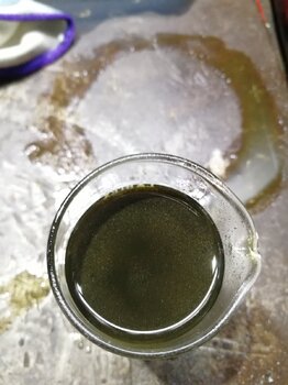

1 час назад, and2949 сказал:
настрогало штоле?
Надо подробнее.. вообще непонятная жижа на фото аццкая:shok:
Только что, MeatGrinder сказал:
and2949 Даааааа, и не хило так... Я попозже поподробнее накидаю, а то сейчас не с руки...
Ок ждём
21 минуту назад, mefistofel3042 сказал:
Пудра это в масле, гляньте выше мои посты, я там про лампу аварийку писал и про условия.
9 минут назад, MeatGrinder сказал:
Да уж.. прям краска-металлик жидкая на вид:sad:
Как то очень стрёмно такое слить как по мне из мотора..
2 часа назад, MeatGrinder сказал:
Маслице, которое Волга 5-40 я уже слил, и как оказалось правильно сделал...
Вот это да... Прямо, как говорится, фактом по лицу. Лютый демпинг волговских масел видимо, неспроста.
Собственно, ещё одно подтверждение того, почему сейчас я предпочитаю дешёвые "сгущёнки" обходить стороной...
Изменено пользователем More
34 минуты назад, More сказал:
Думаю, это предсказуемый результат. Загущенное масло, не такой уж простой продукт. У ГПН, далеко не всегда получается, а тут Волга.
31 минуту назад, More сказал:
Маслице, которое Волга 5-40 я уже слил, и как оказалось правильно сделал... Не выдержало оно изрядных нагрузок, хотя у него вроде около 14сСт в ВК100 указано, развалился видимо загуститель, хотя таких напряг которые я описывал выше было ну может раз 7-8, по 4-5 км дистанции, правда и дистанции были - моё почтение, по условиям, да ещё надо не забывать что колески ДВС крутит не штатные, а 35х12.5")))) Когда буду за компом, накидаю ещё интересных фото, с телефона они почему-то в текст не вставляются в нужном порядке. Думаю ещё клапанную вскрыть, клапанишкам ревизию провести, зазоры глянуть и момент гаек ГБЦ чекнуть по случаю , а то я уже давно этого не делал, а по талмуду-то положено, даа....)))) Там в маслице от такое вот плавало:
Залейте моноград, можно ДМ-ку, вымыть всю эту пудру надо. Заодно померьте давление на свежем монограде.
Лишний раз наглядный пример, что не надо лить дешёвые масла с тонной загустителя, особенно летом в тяжёлых условиях эксплуатации.

Где-то был хороший "прихват". Но УАЗ не Мерседес, подобное терпит.
5 часов назад, More сказал:
Не знаю, опция определения индекса вязкости на глаз, мне пока недоступна.))
У вашей Волги паспортный ИВ 99, а это на порядок жиже, то есть там никак не ниже 110, я бы даже сказал где-то к 120-ти, как у 10ДМ от Лукойла из шапки.
