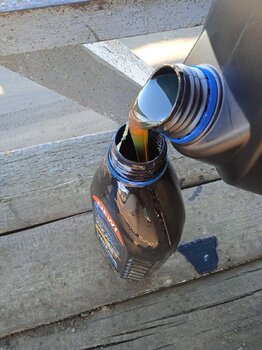

Нет не воняет. Может мне повезло. Надо посмотреть даты выпуска всех масел, но вся РН попалась удачная и №1 и №2, довольно светлая и не вонючая. На видео я М-10дм наливаю, довольно светлое. Волга М-10Г2к мне показалась потемнее
