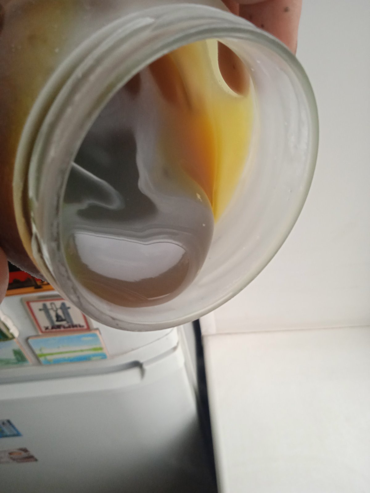

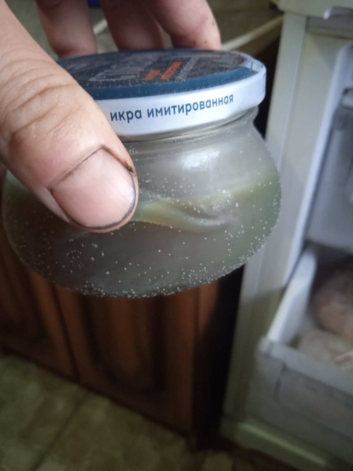

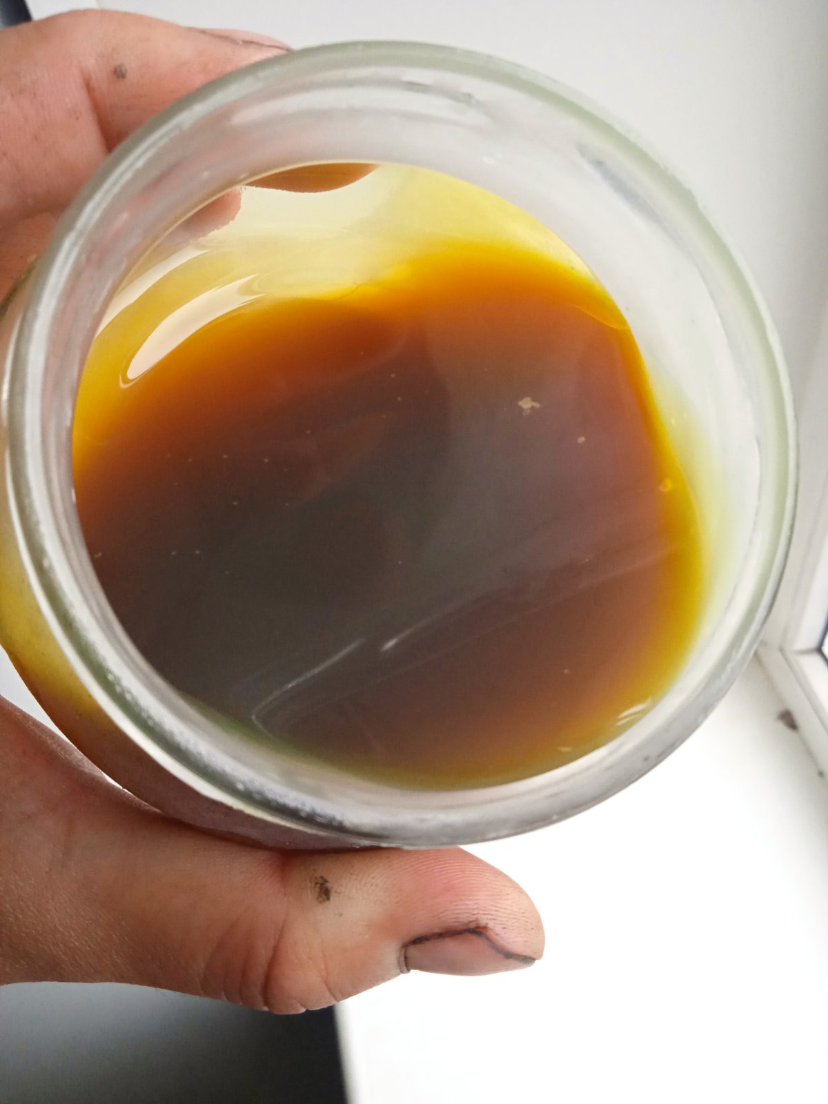

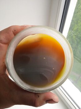

Показываю результат заморозки газпромовского 10ДМ после 1,5 суток при -22. Превратилось в тягучую "карамель", но колом не встало, хотя ни о каком пуске в -22 на таком уже можно не мечтать. Температура застывания ориентировочно где-то -27, ИВ порядка 95-97. В общем годное летнее масло, хоть и за неоправданный ценник. Повторюсь- в теплом виде чисто визуально на вязкость 15,5 сСт не тянет, Роснефть 10ДМ заметно гуще.
6 часов назад, celer сказал:
Дело в ИВ, а не в кинематической вязкости, которая там явно на стандартном уровне 11+/-0,5.
Заявленный индекс у них 94.

20 минут назад, More сказал:
Конкретно в вашей партии? По её текучести там никак не ниже 110.
