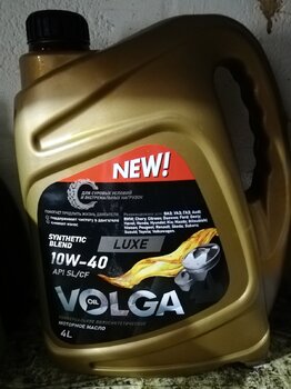

9 часов назад, MeatGrinder сказал:
Волговское ....10w-40
Хорошее масло, развалилось в атмомотоое  при невысокой температуре (ниже 100 градусов) за несчастные 50 км :D
Ну и просто для сведения.
Вот этот УАЗ моего товарища ездит на ZIC 10-40 в серой канистра уже несколько лет именно в таких условиях (для чего он и строился) и всё с мотором прекрасно, 3 тьфу.
49 минут назад, alex323 сказал:
развалилось
Не, оно не развалилось, оно ну... тут такие слова, более подходящие для того, что оно сделало, низя писать)))))) Адмены наругают)))))
3 часа назад, MeatGrinder сказал:
Либо загуститель - донное днище, который развалился сразу после того, как на него дали серьезную механическую нагрузку... А может просто в документах одно, а в канистре другое, такое тоже может быть... Потому что когда я манометр выкручивал уже на залитой "на чистую", после промывки, ДМке, она нагретая была гуще, чем Волговское 10-40, когда я его сливал, там не надо было никаких вискозиметров, что бы это увидеть, и ещё консистенция... Я облил им (свежей ДМкой) руки случайно, потом замучался фишку на датчик лампочки прикручивать - отвёртка из рук валилась, а вылезать из-под УАЗа было день, что бы руки вытереть))))
От такая была шляпа:
Вообще случай реально странный.. есть подозрение на г-но сразу.. а не за столь короткое время смерть масла.. слишком мало как то уж для такого.. не осталось его еще? Как оно новое?
1 час назад, alex323 сказал:
Который дизелячный полнозольник х7 если - крепкое масло да.
16 минут назад, MeatGrinder сказал:
Надо реально понять что итого не так. Это как минимум общеполезно..
Я до сих пор в ужасе от ващей баночки 'краски металлик'..
По хорошему он бы на норм не густой но сурьезной 30ке(!!) не настругал бы так.. и на любом нормальном (не крутом даже) 5-40/10-40.. да вязкость бы упала но долго по времени и до 30ки опять же..
Такое ощущение что вы бодадись с безжором на какой то трансыорматорке/гидромасле не особой вязкости и без присадок.
Если мотор +/- исправен остался, то главное что бы сейчас не продолжилось это дело

1 час назад, mefistofel3042 сказал:
Да есть около 2 литров, на полке стоит...
Мне вот ещё интересно, чего за черный песок на фильтре был, это не струганина, что бы это могло быть от загадочная фигня, не могла же беза пойти такими комьями или могла? Они не мажутся, похоже на облупившийся со старой чугунной сковородки нагар)))))...
59 минут назад, mefistofel3042 сказал:
Двигун, надо отдать должное, после моих вчерашних изысканий работает вроде ровненько, стартует как обычно, я ни в чем не заметил никаких изменений в работе ДВС, я ещё клапанишки отрегулировал, прокатился туда-сюда, в тяге, в приёмистости не потерял вроде...
19.06.2025 в 13:34, MeatGrinder сказал:
Маслице, которое Волга 5-40 я уже слил, и как оказалось правильно сделал... Не выдержало оно изрядных нагрузок, хотя у него вроде около 14сСт в ВК100 указано, развалился видимо загуститель, хотя таких напряг которые я описывал выше было ну может раз 7-8, по 4-5 км дистанции, правда и дистанции были - моё почтение, по условиям, да ещё надо не забывать что колески ДВС крутит не штатные, а 35х12.5")))) Когда буду за компом, накидаю ещё интересных фото, с телефона они почему-то в текст не вставляются в нужном порядке. Думаю ещё клапанную вскрыть, клапанишкам ревизию провести, зазоры глянуть и момент гаек ГБЦ чекнуть по случаю , а то я уже давно этого не делал, а по талмуду-то положено, даа....)))) Там в маслице от такое вот плавало:
Ужас. Я тоже на пробу брал 3 канистры такого масла. Но похоже в мотор лить не буду.
5 минут назад, AlBER88 сказал:
Только оно 10-40, человек спутал. Но, тоже ужос
AlBER88 Да, пожалуй не стоит))))) Петли мазать пойдет, не более... Товарищmefistofel3042 между прочим верно подметил, что настрогало так как будто в канистре с надписью 10w-40 плавало и20а или индустриалка какая-то безприсадошная, хотя так визуально оно не было похоже на водичку, я его ещё зимой залил, судя по стрелке штатного манометра, ооооочень оно было задумчивое в холода, но зимой я заводился пару раз, ну там ни о чем... Вся работа у ДВС началась вот пару недель как. Я езжу не каждый день, поэтому общий пробег никакой и моточасы в сравнении с гражданским использованием тоже ни о чем... Я разные масла лил в УАЗ от LM Moligen до вот Волги, но такой лютой хрени не было ни разу, я вообще такую пудру в масле увидел первый раз в жизни в живую))))) И опять же, в пользу догадки mefistofel3042 говорит тот факт, что прошлым летом я на Волговской М10Дм гонял все лето и в жару и в сильную жару, но такой шляпы тоже не было, а оно ведь Sae30 со своими 12.3сСт при 100С... Не 40вка от слова совсем ни разу лампа давления меня не беспокоила...

1 час назад, MeatGrinder сказал:
:yes:
Его б и на 20ке зяряженной пакетом, молью и тд так не запилило всяко.
Остается еще момент конечно на сам двиг.. но факты пока против этой версии.
Эх 'волга' волга.. коричневая, блин, вышла река:Cherna-facepalm::rofl:
Осталась она на если что и дальнейшее изучение.. ладно.. катайтесь пока на дм-ке раз залили и раньше ездило - для сравнения вполне себе.

13 часов назад, MeatGrinder сказал:
Парадоксально, но выходит, что моноградки у Волги лучше чем полусинь...
Что-то мне думается, это не только у "Волги".
Любая дешёвая полусинь или дешёвая синь сделаны "на соплях", шаг влево - шаг вправо, чуть её как-то придавишь, и привет.
Поэтому либо моноград, либо что-то не из ценовой категории "ниже среднего".
А все эти сермяжные крекинговые поделки по цене "за понюшку табаку" лучше оставить в покое.
11 минут назад, mefistofel3042 сказал:
Дешёвая рыбка, х@@вая ушка, систему не обмануть. А потом прямая дорожка  в ветку Clarion Guard - подскажите, как отмыть мотор :mocking:
