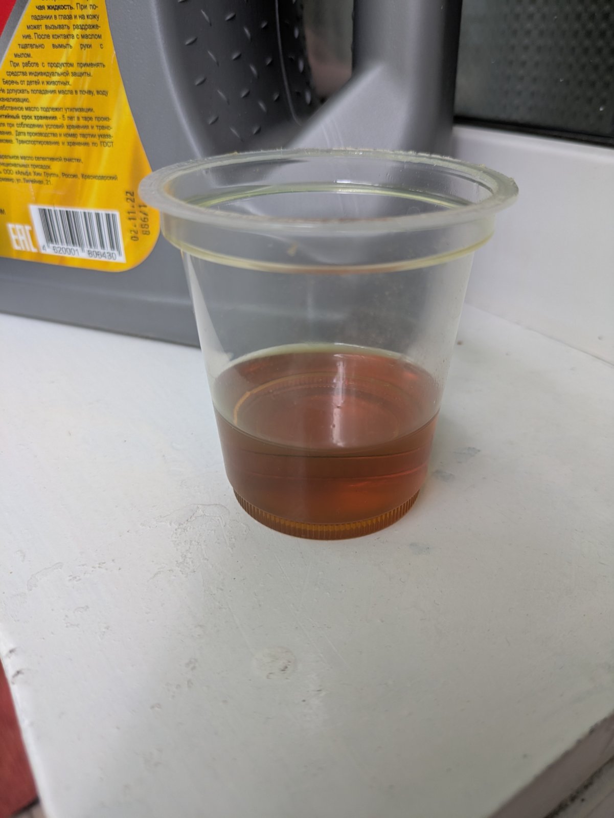

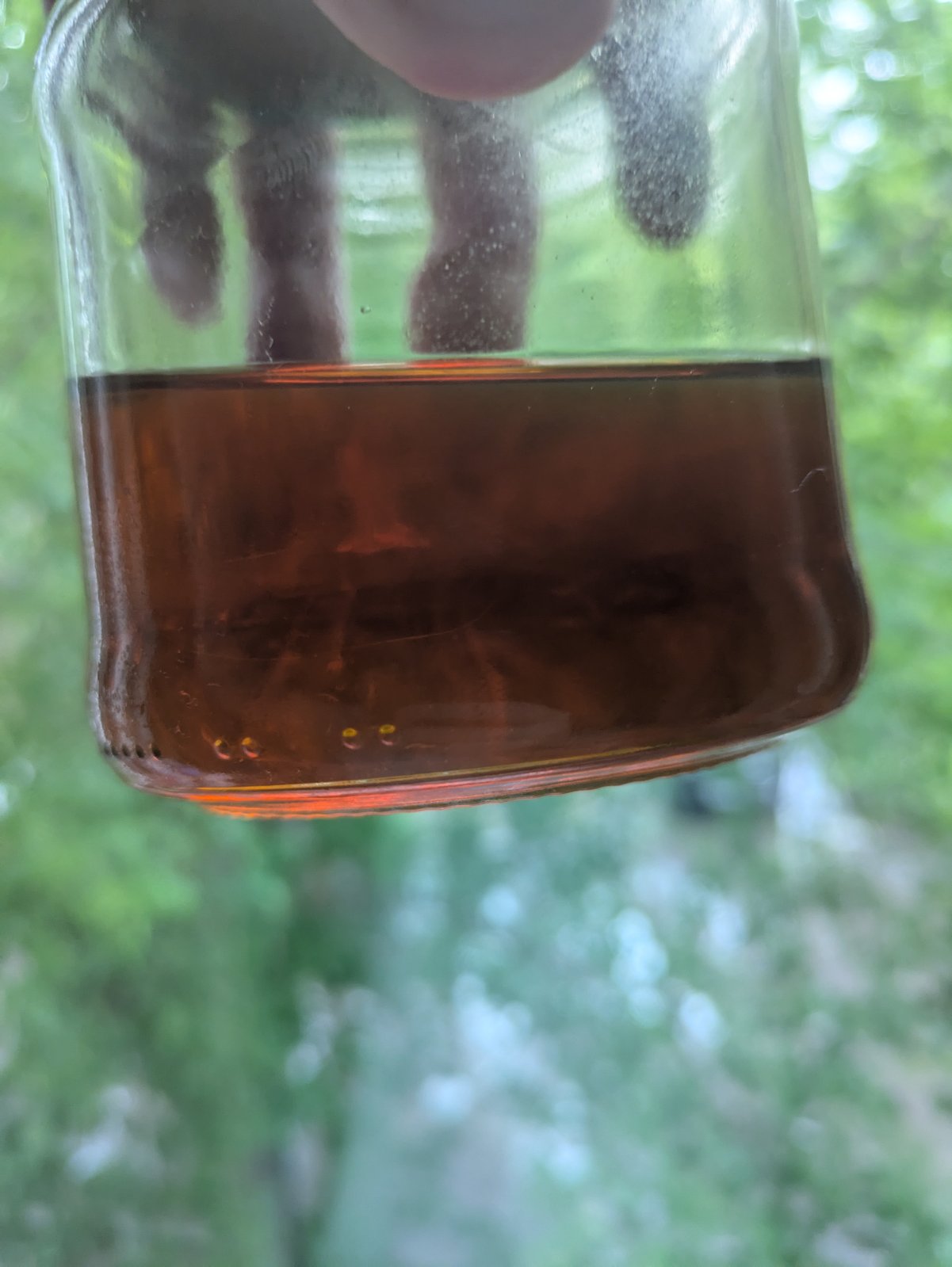

Мне масло цвета "перламутровый металлик" в стакане лучше любого паспорта, декларации соответствия, честной марки и чего там ещё бывает, говорит, нет не говорит, орёт дурниной, в каком направлении ситуация развивается...
21 минуту назад, MeatGrinder сказал:

1 час назад, MeatGrinder сказал:
Пёс его знает по чему ещё, мне из Обнинска сводки на стол не кладут...
Но, не факт, что такая участь, которая постигла Волговскую полусинь, не постигнет и моноград... Пока нет, но так и дела, на месте застыв, не стоят, в Пушкине вон тоже делали, ну да простое, да минеральное, но делали вещь которая чуть почуть, но работала, я сам до сих пор пользуюсь их смазкой 158ой от 22 года выпуска, карданы и рулевые наконечники шприцую, а сейчас, ну вы сами знаете... Да и что бы им могло помешать, у нас с вами уважаемые господа ведь спрашивать не будут, да и советоваться тоже)))) Хотя это всех производителей касается, тут просто работает принцип "пока толстый сохнет - худой сдохнет"...
Формально конечно можно сказать, что мол, погоди ещё ничего не известно.
Ну сейчас то у вас их же масло залито и проблем нет. Я их ДМ заливал в начале 00-х ещё вот из такой тары и всё было в норме. Кстати тогда недолива у них не было.

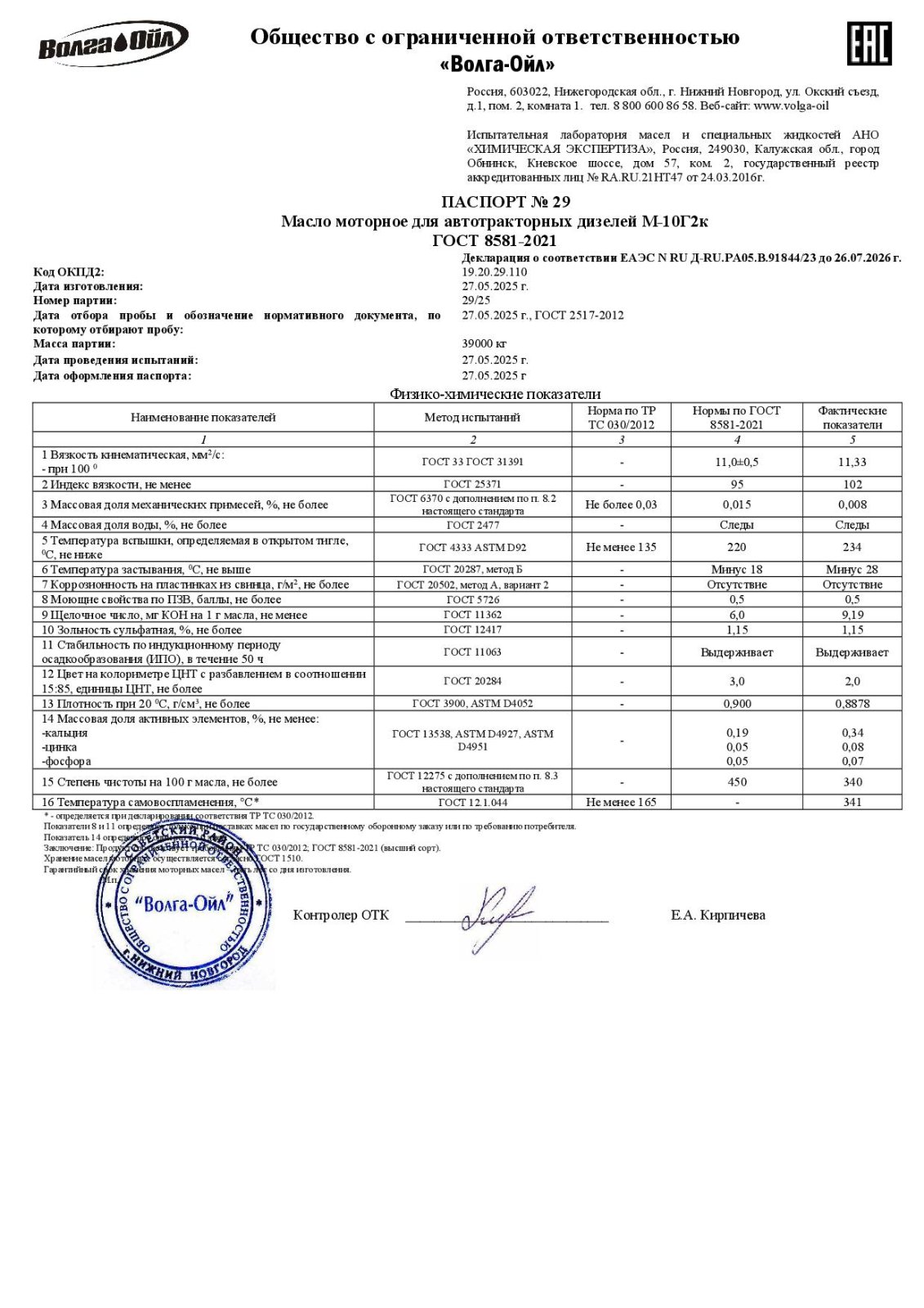

18.06.2025 в 19:27, Вадим-V.L сказал:
Всем доброго времени суток.
Решил пойти немного не стандартным путём,и приобрёл настоящую(как заявляет производитель)ГОСТовскую М10ДМ.
Канистра правда пришла аж концом 22г,розлив октябрь.
Только что получил паспорт.
Цена за 5л была 739₽.
Что думают профессионалы?!
1966911742_886-1031_10.22.pdf 3 \u041c\u0431 · 14 скачиваний

Да, нет, дорогой товарищ, я не об том, что сейчас проблем нет, так-то оно так, спору нет...
Тут ведь как? Авторитет он набирается долго и трудно, а вот потерять его можно в момент, достаточно разок промахнуться, а главное промах свой не признавать, а на серьезных щах втирать, что мол это так и надо, хотя всем очевиднее некуда, что так не надо... Это по типу как в тему Волги периодически набегают граждане и начинают заливать, что мол нет недолива, и все ровненько, ну на это можно только с горькой иронией и ухмылкой смотреть...
К чему это я, ах да, я об том, что вот был случай у меня, всем на заметку, что тенденции, именно тенденции на перспективу, возможно даже ближайшую, там нездоровые, а дальше уж что называется - как повезет. Хотя может я зря наговариваю и это просто какой-то разовый косяк в конкретной партии был, но потребителю-то с того что?
Волга же не побежит с озабоченным видом мне эту пудру назад прилеплять, партию-то не отзовет, ущерб-то не компенсирует)))) Да в этот раз пронесло, ничего критического не случилось, а сколько народу купило это масло и какой процент из них представлен в этой уютной веточке, да и вообще на форуме, у них-то мы спросить не можем))))
10 минут назад, MeatGrinder сказал:

Дорогие мои, я ж не об том, я об тенденциях, понятное дело, что дешевое загущенное масло быстрее развалится, чем масло подороже, но конкретно это развалилось не за 500км и не за 1000км, а за 45-50км... Что как бэ намекает.... Мне сдается, что даже самый дешманский загуст, унылый и скорбный ну километров 150-300 должен был ввезти, ну не 50 же, и моточасов там в общей сложности если на глаз, то ну... 20 может 30 это с прогревами... Мне кажется дешевизна сырья как такового, этого дела не объясняет, тут скорее всего, имело место кроилово на кроилове, т.е. даже дешмана не досыпали, такое вот мое субъективное, оценочное суждение... Почему я и написал про тенденцию...
