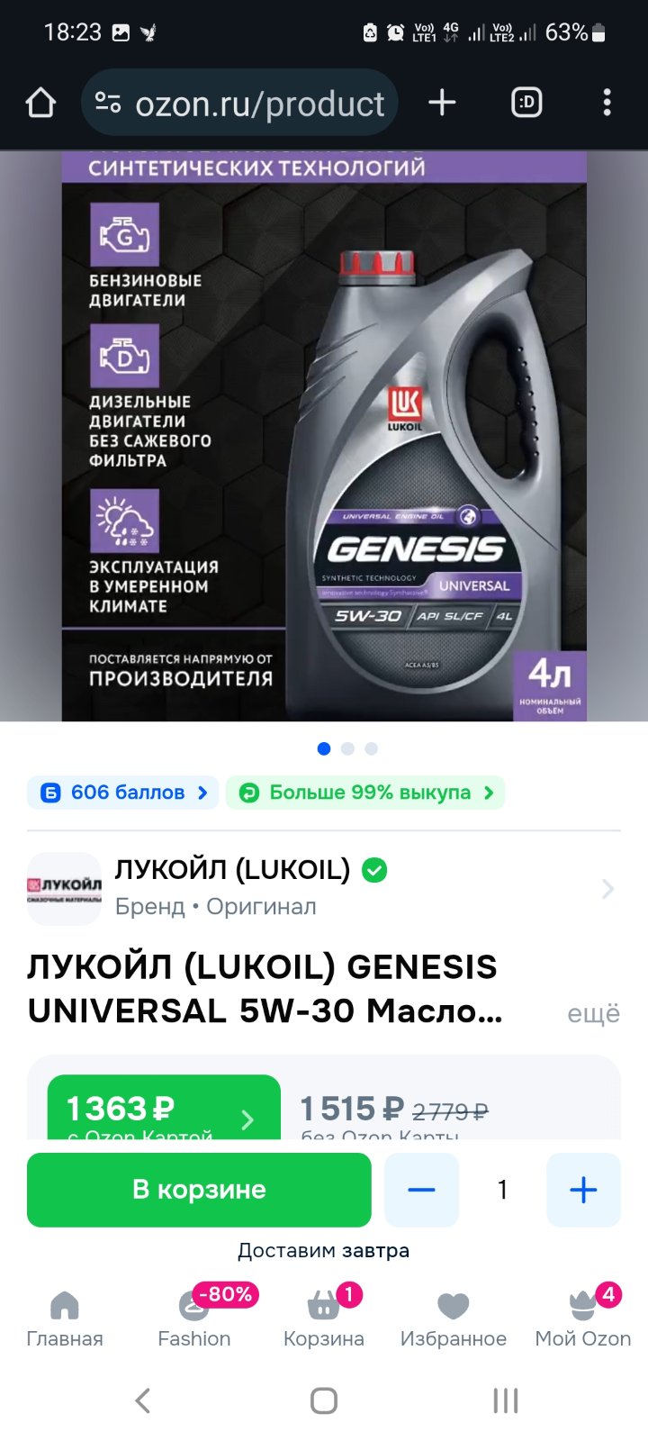

Например эта жижа(минус баллы 545 по факту.. от цены потом потратить на озон, если все равно там закупаешься) сейчас 818р/4л выходит.. и вот я уверен что на ней уаз бы более чем норм ездил.. даже если ему бы гуще - нифига не настрогал бы..
Не совсем синтетика кстати:sarcastic:
Это я на тему как ваще люди умудряются всякие волги покупать.. наши, клубные.. где мониторится все время акционка и делимся этим друг с другом.. вот например эту тему в луковетку уже выложил.
