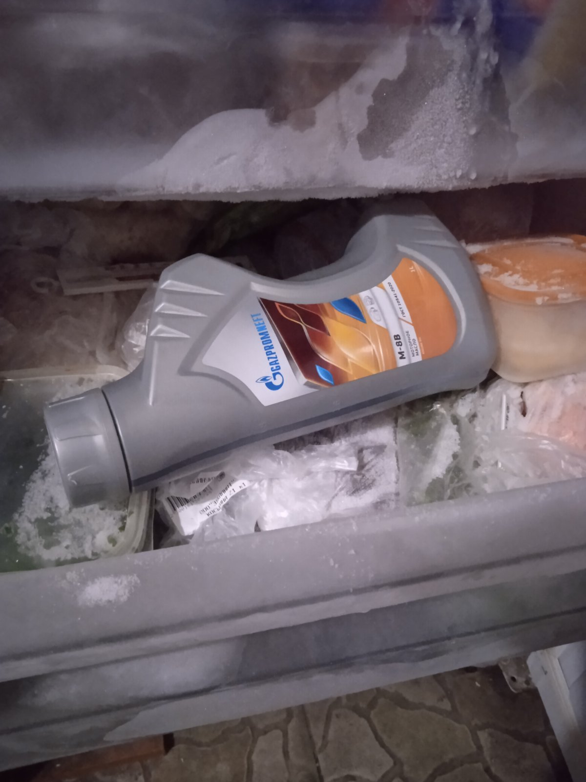

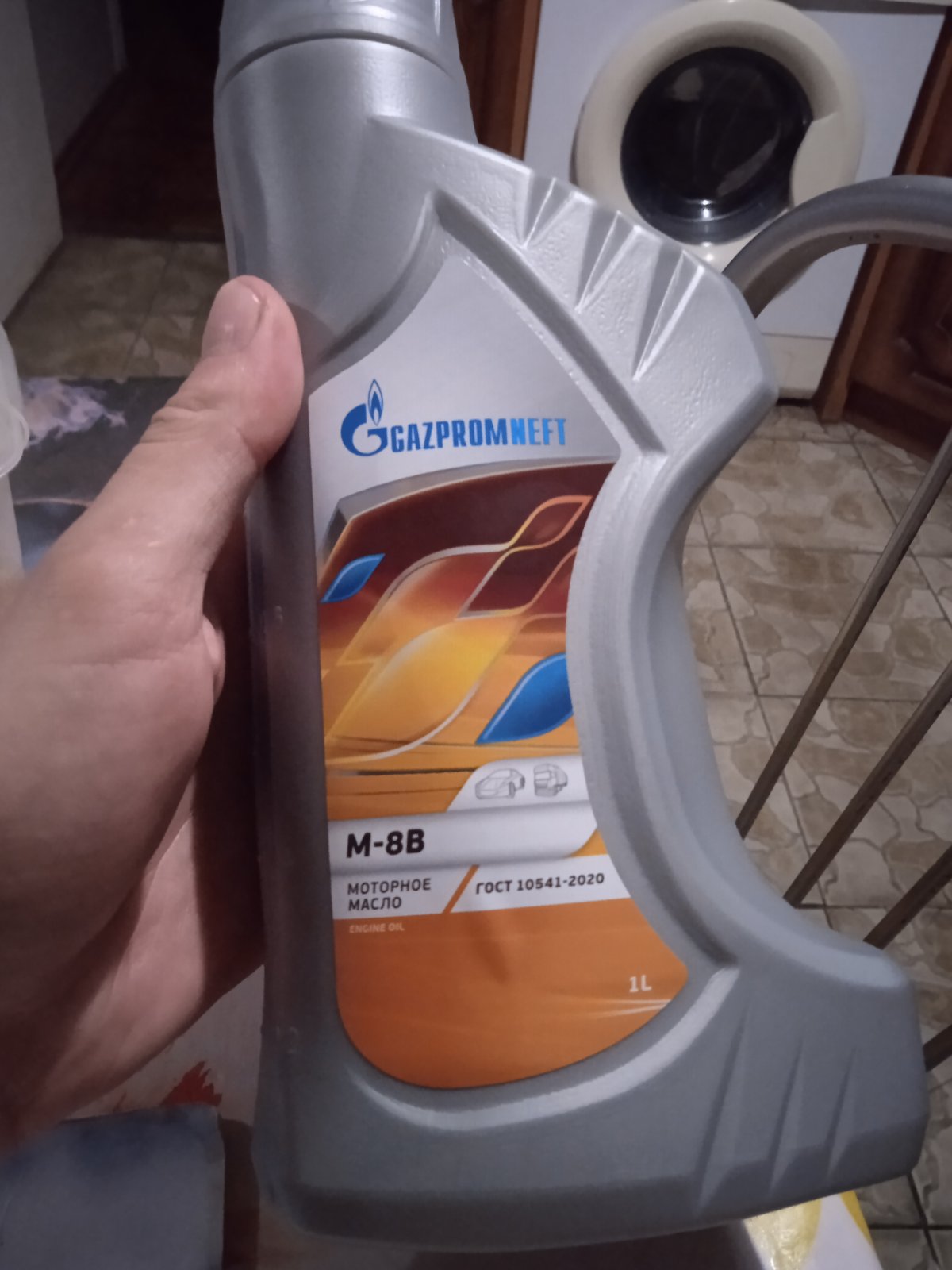

12 августа 20242 г Парни, в общем чтобы закрыть тему с современными автолами решил я заодно проверить на морозостойкость и омский продукт от ГПН. У нас в городке такого нигде нет, заказывал на Озоне и эта литрушка мне обошлась в 260 руб. Для автола весьма недёшево, учитывая что Роснефть я брал на АЗС за 220 руб., а Волгу в магазине вообще за 185. А в Питере такая литрушка на АЗС ГПН стоила вообще дикие 389 руб....... Решил проверить его ещё почему- это единственный современный автол, который по заявлению изготовителя замерзает до -30 (указанная температура застывания -27). Всегда думал что сибиряки знают толк в морозах, но по отзывам даже синтетика ГПН Премиум Н 5/40 ниже -30 неприлично сильно загустевает...... На Ютубе есть какой-то Пенсионер24 из Красноярска, который проверял газпромовский автол, но из-за его обилия пустой болтовни ничего дельного там нет. В общем как обычно положил на сутки в морозилку рядом с термометром, завтра вечером глянем результат.
12 августа 20242 г 1 час назад, celer сказал: На Ютубе есть какой-то Пенсионер24 из Красноярска, который проверял Не какой то, а "легендарный", жаль что пропал с Ютуба пару лет назад...
13 августа 20242 г 2 часа назад, Евген48 сказал: жаль что пропал с Ютуба пару лет назад... видать совсем на пенсию пошёл. Он и во времена своего присутствия на Ойл-клубе далеко не молод уже был.
