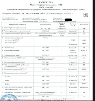

2 часа назад, знаток сказал:
Кальция 1900, щелочное 9.
Видимо прорыв в технологиях произошел. ))
Самое интересное, что у рязанского автола РН показатели по присадкам такие же, а ЩЧ даже ниже чем у новокуйбышевского.
И что тут все так гонялись за этой Рязанью мне непонятно.
45 минут назад, Толстый Макс сказал:
Ты совсем неправильно понял. Я не пытаюсь отговорить. Я пытаюсь выведать хотя бы 2-3 весомых преимущества М8В перед современным маслом зимой в минус 30.
Смотря что считать современным маслом. Полусинтетика Лукойл Люкс 5/40 API SL в -30 по текучести абсолютно такая же как волговский или новокуйбышевский автол из моей морозилки.
29 минут назад, celer сказал:
Из-за серы низкой гонялись, ну и вроде гонялись за Г2к и ДМ, В народ интересовался гораздо меньше

32 минуты назад, celer сказал:
Из-за более чистой базы поклонялись Рязани (меньше серы) чистая малосернисатя 1 или 2 гр., hellopashka  уже упредил.

7 минут назад, hellopashka сказал:
Не скажите, вон тут Хант86 только Рязань признавал. Да и сера это мура.
Г2к Рязань при Роснефти вообще не выпускала, а в остальном процитирую Вячеслава Нечаева:

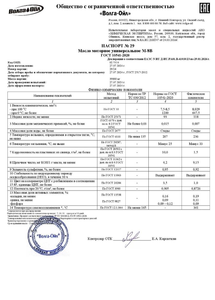

"Касательно окончания производства масел ГОСТ в Рязани. Последние партии масел были произведены:
М-8В - январь 2023
М-10ДМ - июнь 2020
М-8ДМ - декабрь 2018"
