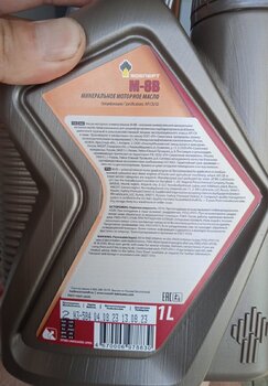

10 августа 20242 г Официальный представитель РН Вячеслав Нечаев в соответствующей теме любезно предоставил паспорт той партии новокуйбышевского автола , который я замораживал в морозилке. Температура застывания по паспорту -33, мой тест подтвердил, что в -31 масло ещё вполне текучее. Вспышка +345 градусов для автола выглядит слишком круто. Но в остальном показатели "середняком"- горячая вязкость не дотягивает до 8 сСт, щелочное 5,2, кальция всего 1900. Завтра буду в Питере, заеду на АЗС РН, где весной были литрушки с рязанским автолом выпуска января 2023 г. (как раз последние партии, выпускавшиеся РНПК), гляну номер партии и попрошу у Вячеслава паспорт на неё, чтобы наглядно сравнить показатели. Изменено 10 августа 20242 г пользователем celer
10 августа 20242 г 22 минуты назад, celer сказал: Вспышка +345 градусов для автола выглядит слишком круто 345 градусов это температура самовоспламенения по ГОСТ 12.1.044 (это общий ГОСТ на пожароопасность веществ), совершенно другая методика измерения, к маслам никакого отношения не имеет. Выше указана Температура вспышки в открытом тигле 213 градусов по ГОСТ 4333, это то что мы привыкли видеть в характеристиках всех масел - конкретная методика для нефтепродуктов
10 августа 20242 г 5 часов назад, Pavel_NSK сказал: 345 градусов это температура самовоспламенения по ГОСТ 12.1.044 (это общий ГОСТ на пожароопасность веществ), совершенно другая методика измерения, к маслам никакого отношения не имеет. Выше указана Температура вспышки в открытом тигле 213 градусов по ГОСТ 4333, это то что мы привыкли видеть в характеристиках всех масел - конкретная методика для нефтепродуктов Да, прошу прощения, не туда посмотрел.
12 августа 20242 г По моей просьбе Волга-ойл прислала мне паспорт свежей партии (июль 2024 г.) автола М8В. Температура застывания -33 (что мой тест подтвердил), но откровенно удивило щелочное число- 9,1, слишком круто для автола (для сравнения у свежего новокуйбышевского М8В всего 5,2 и вязкость даже до 8 не дотягивает). Для себя в очередной раз сделал вывод, что с дешёвыми маслами ГОСТ за Роснефтью можно не гоняться.
