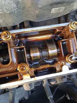

18 минут назад, ilan12 сказал:
А зачем мы льете полусинтетическую дешмань, которая не блещет свойствами. О дешевом лукойле слагают "легенды"... что это за разновидность самобичевания? Т.е. вы целенаправленно залачили мотор своей машины и ищете крайних, так?!
Что значит "целенаправленно"? У него на канистре написано- "запачкаю ваш двигатель"? Я никаких крайних не ищу, к работе двигателя на Лукойле претензий нет, вопрос только к отложениям после него. Притом что менялось строго через 5000 км.

celer а сколько мч было за 5к км?
10 минут назад, celer сказал:
Т. е. вот это типа топливо виновато, а не масло?)
Вполне возможно, что без топлива тут не обошлось.
Уже упоминал здесь одну Реношку, в которую чуть ли не с новья лили Люкс полусинтетику, и ничего подобного под крышкой не наблюдалось.
В принципе, это можно долго гадать на кофейной гуще.
Какое-то масло на какое-то определённое топливо так реагирует, а какое-то эдак.
Партии масел как и топлива везде разные, сочетаний может быть вагон и маленькая тележка.
Может этот Люкс на 92 с Киришей так реагирует, а на 95 из Ярославля или Рязани эдак.

+ если тихоходный режим езды, тоже может залакироваться. Ужасы не буду на ночь кидать состояние мотора, покатавшего ликви моли где-то лет 5-6 по дачным дорожкам)) Засрато было всё))
6 минут назад, AleksFreeman сказал:
Да мало, живу в посёлке на окраине провинциального городка, каждый день на работу 12 км туда и 12 обратно, час на всю дорогу. Никаких пробок и тарахтений на холостых. Иногда езжу на межгород 300-500 км в одну сторону. За зиму вообще 2600 км проехал и поменял. И за 2 с небольшим года и 27000 км на Лукойле вот такая картина. До этого ничего подобного не было.

52 минуты назад, celer сказал:
Тогда почему Мобил Ультра в моём моторе к 5000 км темнело настолько, что нижняя метка щупа уже не читалась? И мотор при этом внутри был чистый.
А Лукойл сам толком не темнел, но мотор испачкал.
Вы каждый раз перед заменой масла разбирали мотор, смотрели его состояние и даже наверное фото-пруфы имеются?
Вы посмотрите какие только масла я не лил - нет между ними такой большой разницы, чтобы, будучи в здравом уме и при твёрдой памяти, с вами согласиться. Даже частично.
Ещё раз: с верой в то или иное - пожалуйста не здесь, не надо лепить горбатого из песка без воды, точно не получится.

Мне было достаточно того, что Лукойл в отличие от остальных масел подолгу не темнел, а это уже наводило на нехорошие мысли. По топливу проблем нет.

3 минуты назад, More сказал:
И особо без прогревов поди...
А зачем мне его долго греть, я от посёлка до трассы на 2 передаче минут 10 еду из-за плохого асфальта и печка уже дует теплым. Зимой утеплитель на облицовку одеваю.

Я примерно раз в 25 тысяч вскрываю клапанную крышку для регулировки клапанов, где всё прекрасно видно и фотоотчетов специально для публики не вёл. Какие кто лил масла я не в курсе.
И я так и не услышал ответа на вопрос, почему в одном и том же двигателе с одинаковым режимом работы одно масло темнеет, а другое не хочет. У меня и сейчас новокуйбышевское 10ДМ за 1000 км по цвету на щупе стало как Лукойл за 5000.

Сегодня сделал фото щупа с Роснефть М-10г2к на пробеге ~6000 км и 160 часов:
И такая картина на всех маслах с незначительными отклонениями на протяжении 170.000 км., мотор внутри чуть лакирован прошлыми синтетиками, но никаких отложений нет, как и расхода масла.
Т.е. всё определяет мотор, не какое в нём залито масло. Не надо ставить телегу впереди лошади.
А Лукойл сам толком не темнел, но мотор испачкал. АЗС одна и та же много лет, иногда бывает 1-2 заправки а других регионах, но бензин одного бренда. К расходу топлива и работе двигателя претензий нет.
