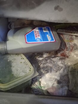

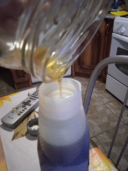

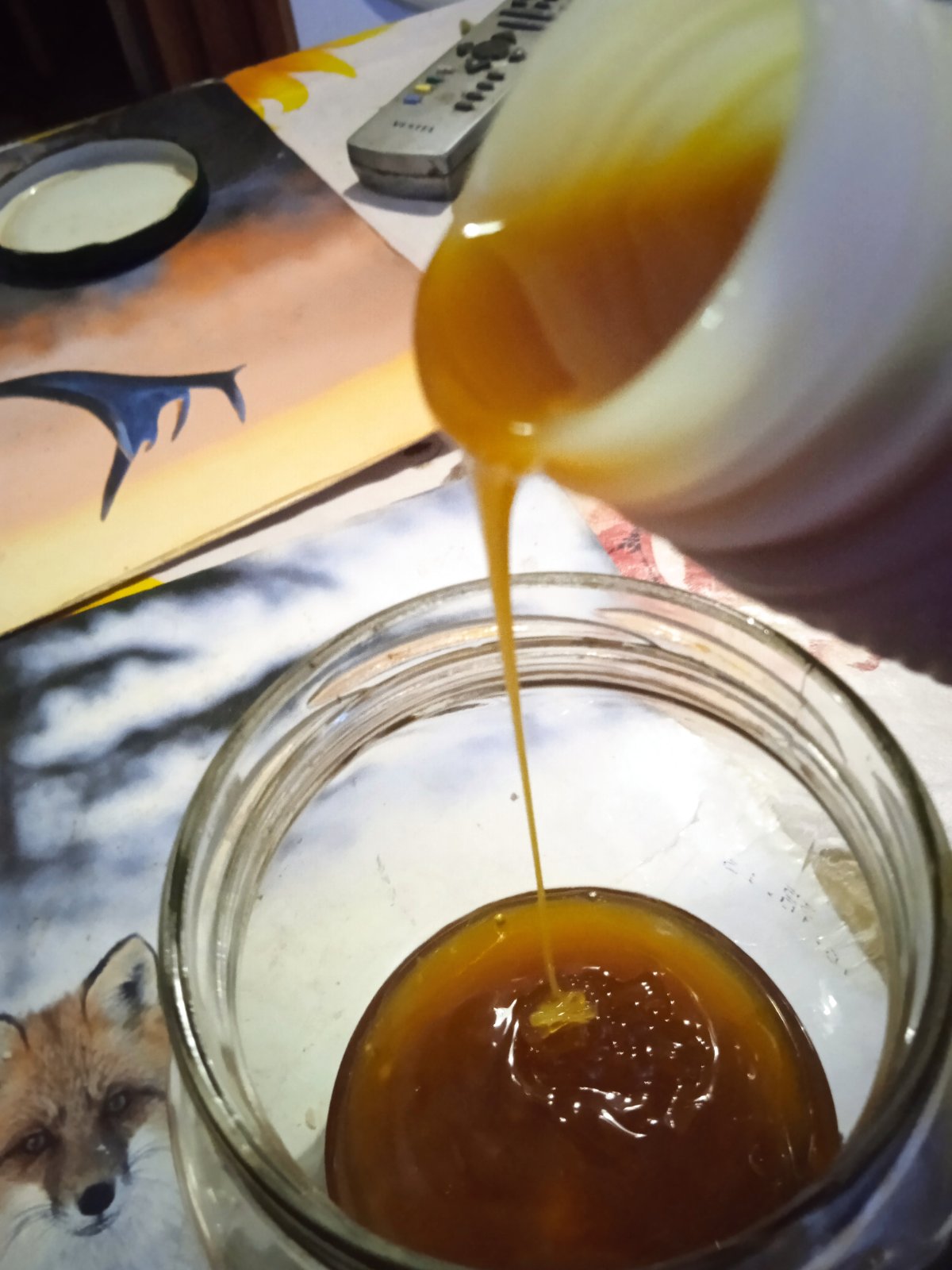

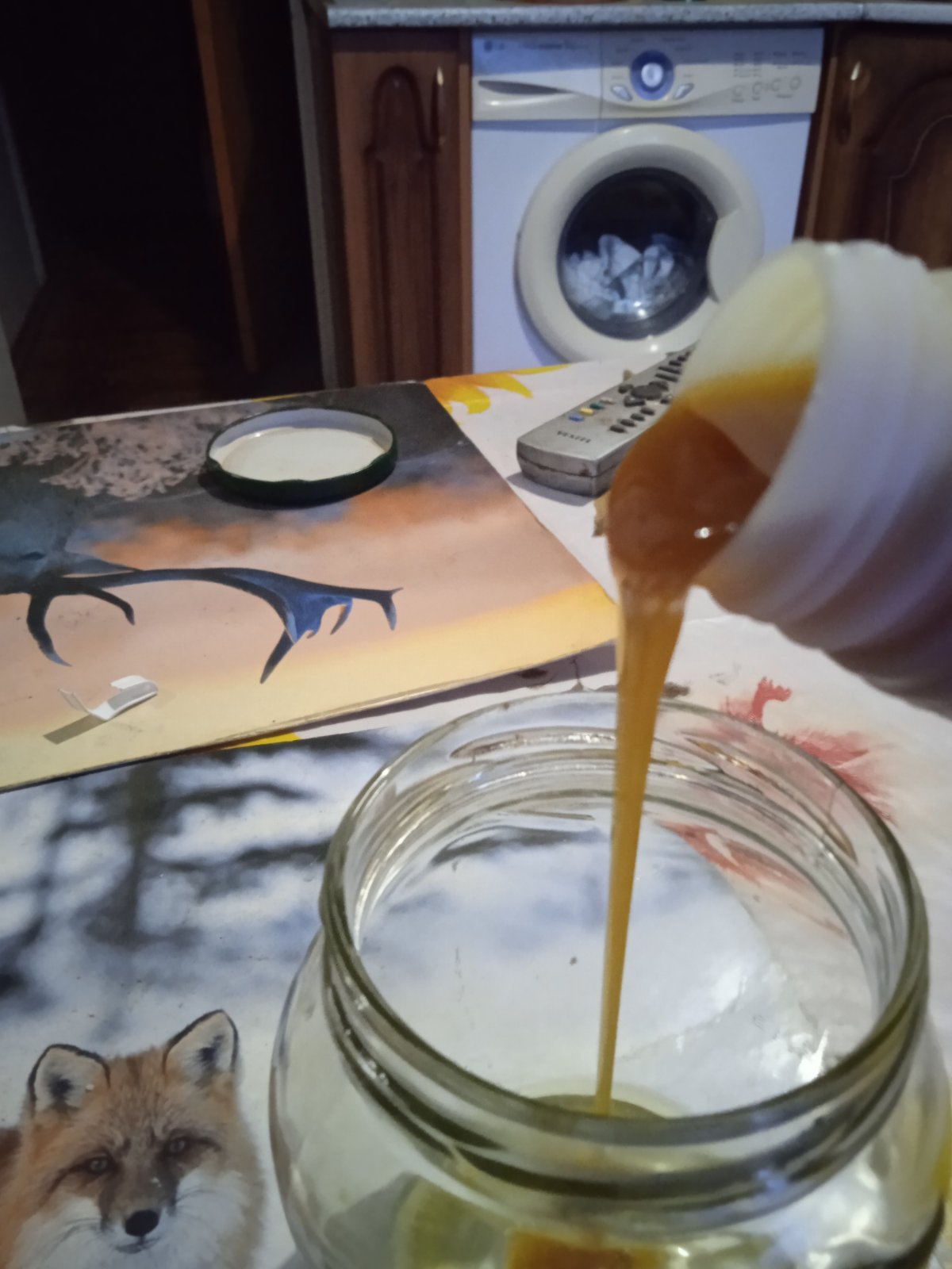

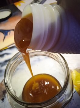

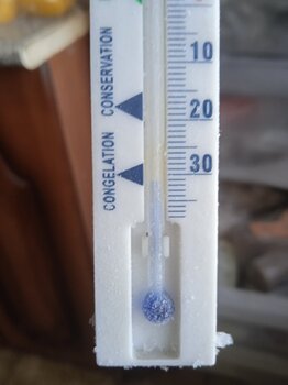

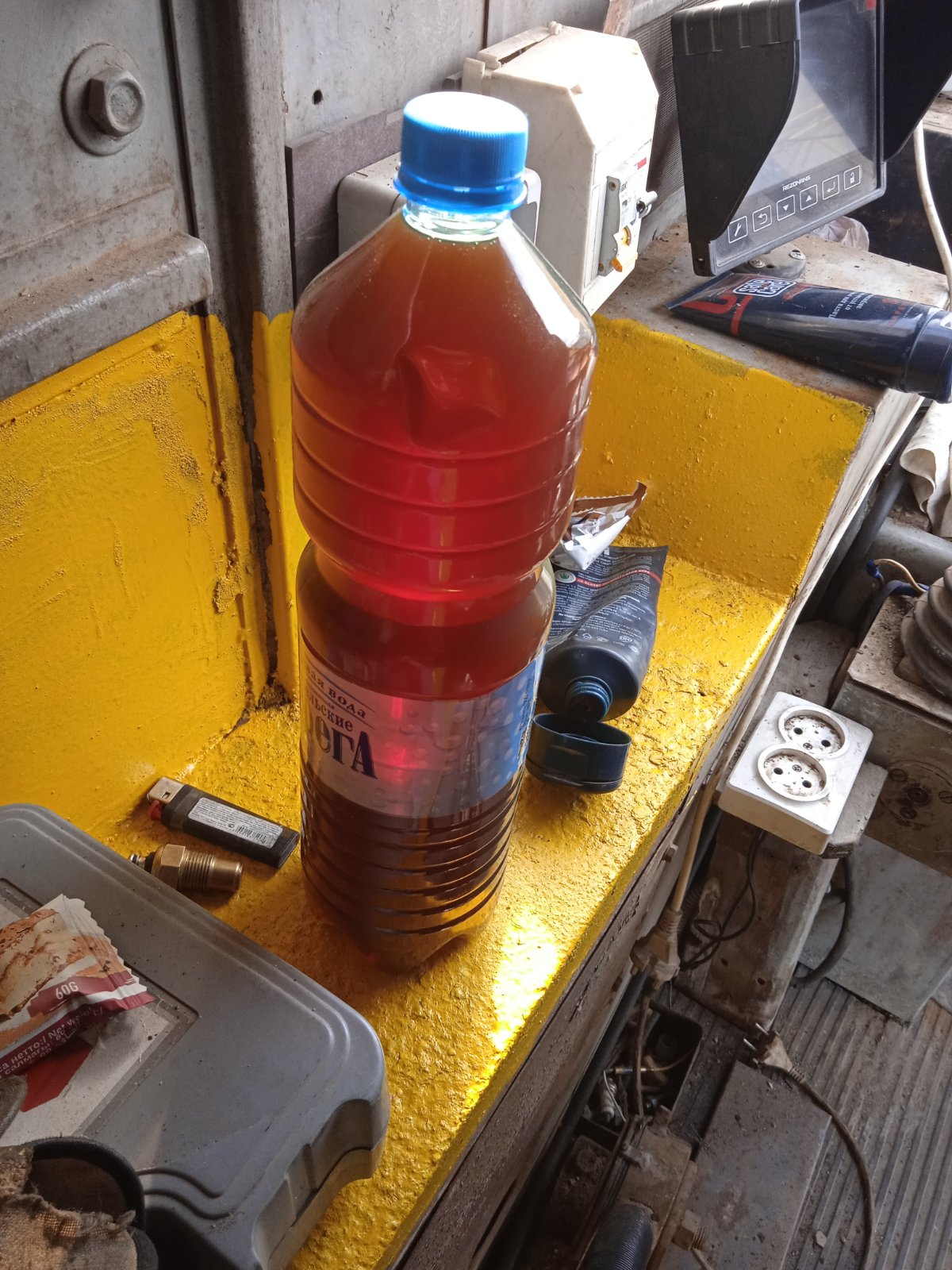

После 2-х суток достаю автол ОйлРайт из морозилки, условия те же- на термометре -31 и то же самое- не превратился в пластилин, вполне себе течёт, вдобавок к моему удивлению в отличие от Волга-ойл и Роснефти практически не помутнел и пахнет простой минералкой как и волговский автол (жуткого и резкого запаха парафина, как у новокуйбышевской Роснефти, нет и в помине).
Но повторюсь, с этим производителем стоит быть внимательнее- в оригинальной  таре М8В ОйлРайт партии весны 2024 г. вместо нормального жёлтого масла оказалась чёрная дурно пахнущая битумом жижа, аналогичная "Продтеху".
Эту литрушку я брал на трассе М-10 на АЗС "Новгороднефтепродукт" недалеко от Великого Новгорода и взял только из-за прозрачной банки, где по цвету видно что это нормальное масло. Стоила такая банка около 200 руб.

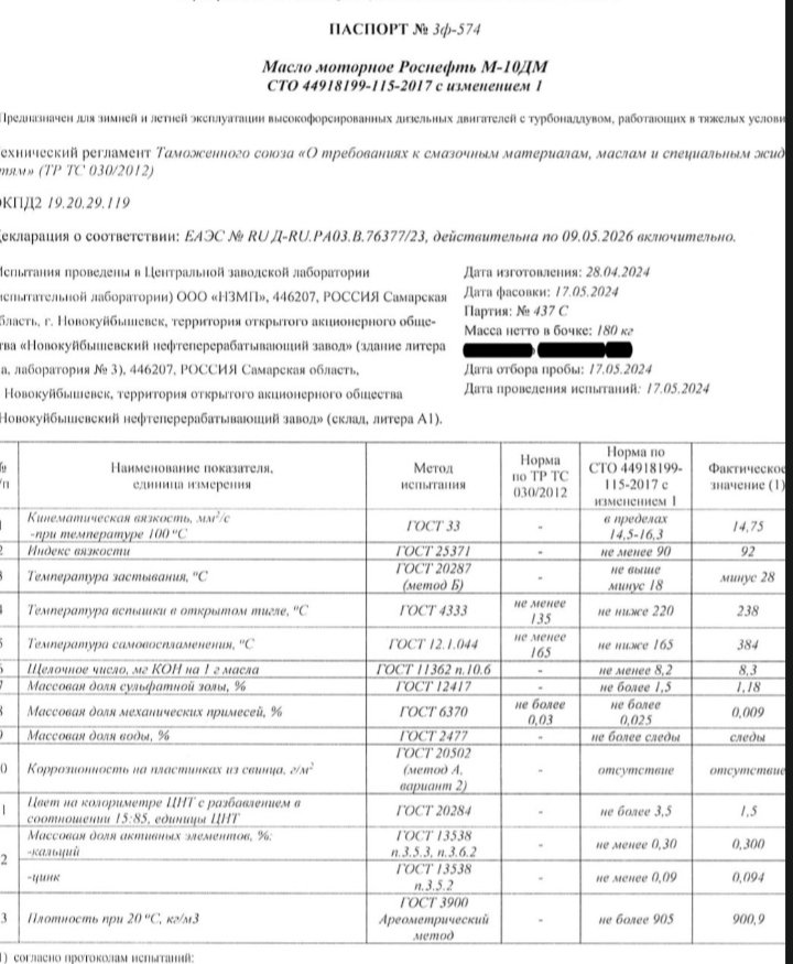

Парни, в общем, после полусинтетики Лукойла Люкс, загадившей мотор коричневым лаком, залил я в свой мотор 11183 новокуйбышевское М-10ДМ РН, которое тут уже показывал. Проехал на нём ровно 1000 км и что хочу сказать- работает прекрасно, в принципе ещё при наборе масла из бочки я уже видел что вязкость там не зашкаливает, что подтвердилось по паспорту данной партии, любезно предоставленным здесь представителем РН Вячеславом Нечаевым, за что ему отдельная благодарность.
Показатели для ДМ вообще нестрашные, зола "детская" 1,18, кальция всего 3000, тоже немного. У некоторых синтетик 5/40 и того и другого в разы больше, для сравнения у М-10Г2к ГПН кальция аж 3450 при золе 1,14.
Вязкость 14,7, щелочное 8,3, температура застывания -28, показатели как у хорошего 10/40.
