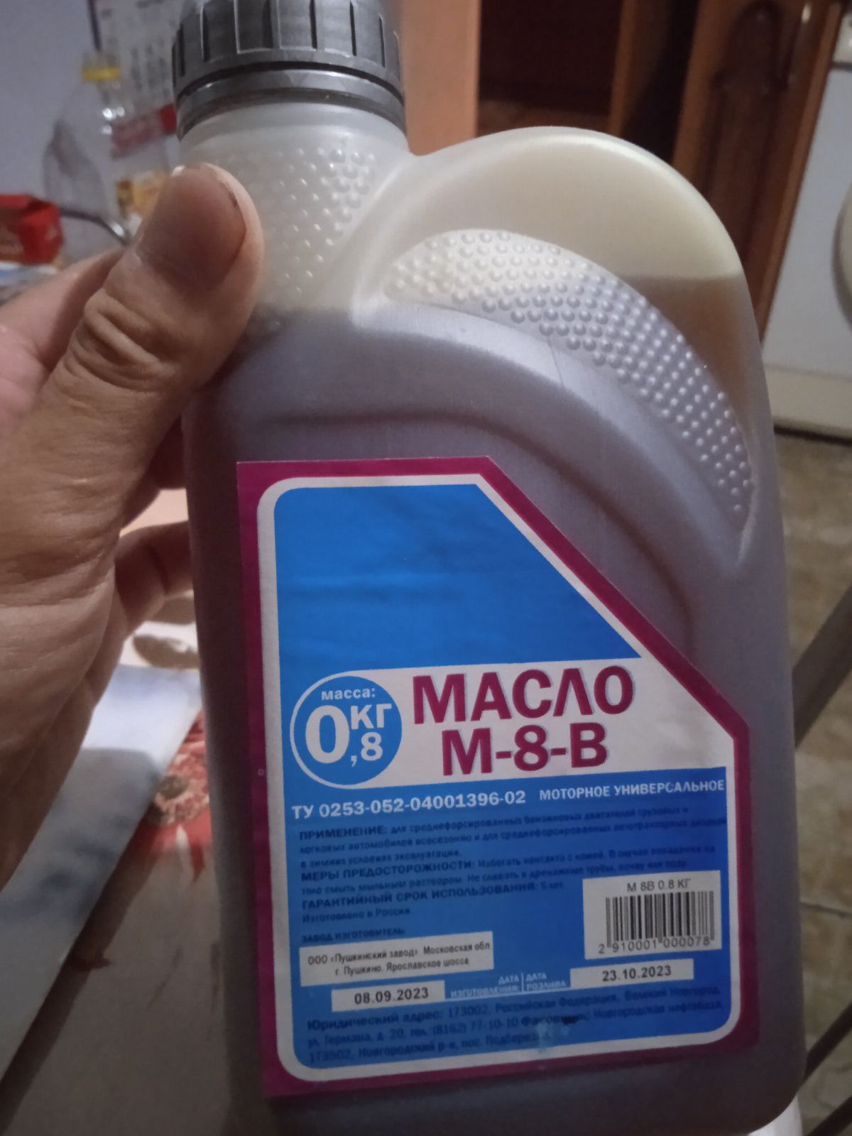

Вчера вечером кинул в морозилку банку автола ОйлРайт, правда прошлогоднего выпуска в фасовке "Сургутнефтегаз-Новгороднефтепродукт". Вечером посмотрим и сравним. Как я уже показывал, в фирменной банке ОйлРайт партии апреля 2024 г. оказалась та же самая чёрная дурно пахнущая жижа, что и в "Продтехе".

А тут типа многие знают какой минералка была 60 лет назад? До человека начало доходить, что минералку уже стало можно делать и на крекинге и что по ГОСТу это теперь не марки масла, а просто названия. "Современная минералка" от "Продтех" показана выше.
Зачем 60? Тридцать хватит, чтобы увидеть разницу.
Насчёт остального, это ваши очередные домыслы, которые вы усиленно страетесь возвести в ранг непоколебимого открытия.
Дайте анализ любого гостовского М8-М10 от грандов, который подтвердил бы крекинговое происхождение.
А потом уже разносите свою "правду" насчёт современных минералок.
Варианты этикеток на канистрах, ни на какие размышления не наводят?..
Надпись "ГОСТ" где там, подскажите?
Изменено пользователем More
