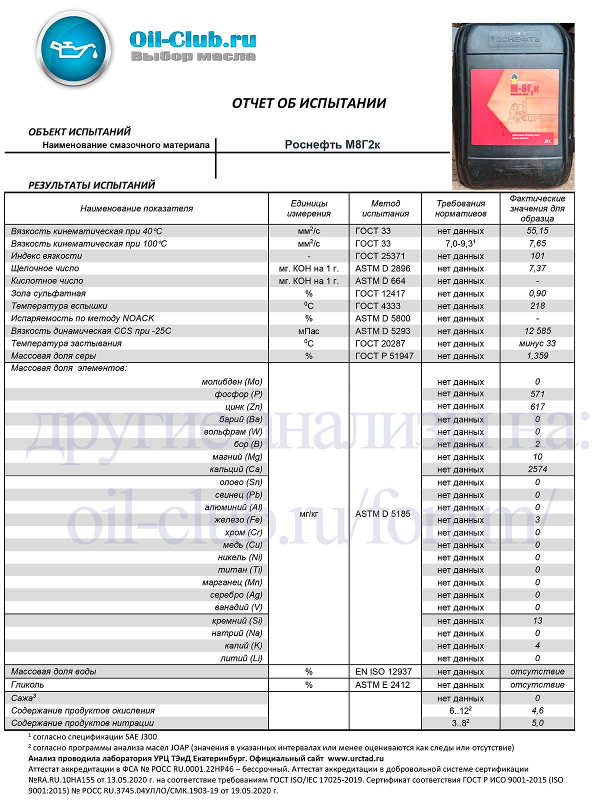

Пенс24- это который сидит с Дошираком у булькающего аппарата? Видел его анализы красноярского и гпн-овского автола и кроме монолога "о вечном" ничего полезного там не услышал.
Мне тут никто внятно не смог объяснить, почему у ангарского М-10Г2к и новокуйбышевского М-8Г2к РН температура застывания отличается всего на 1 градус при разном ИВ.

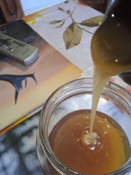

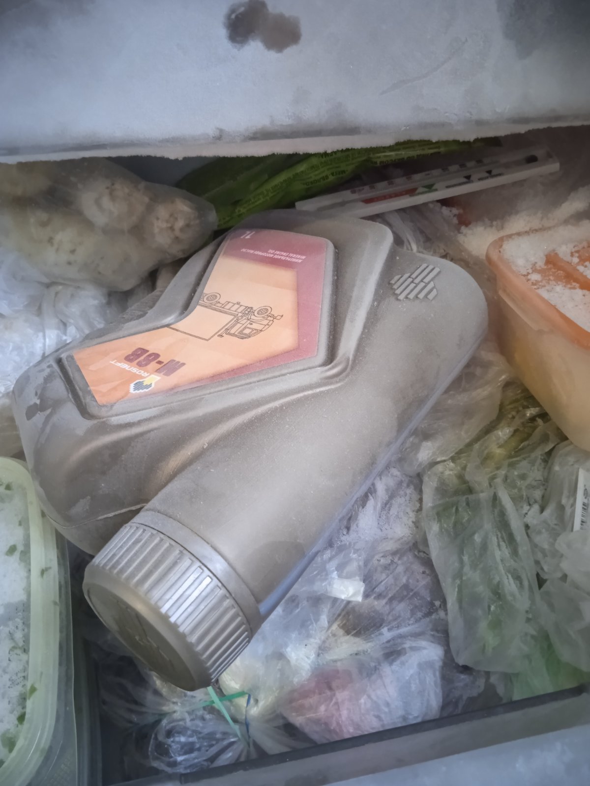

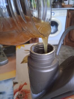

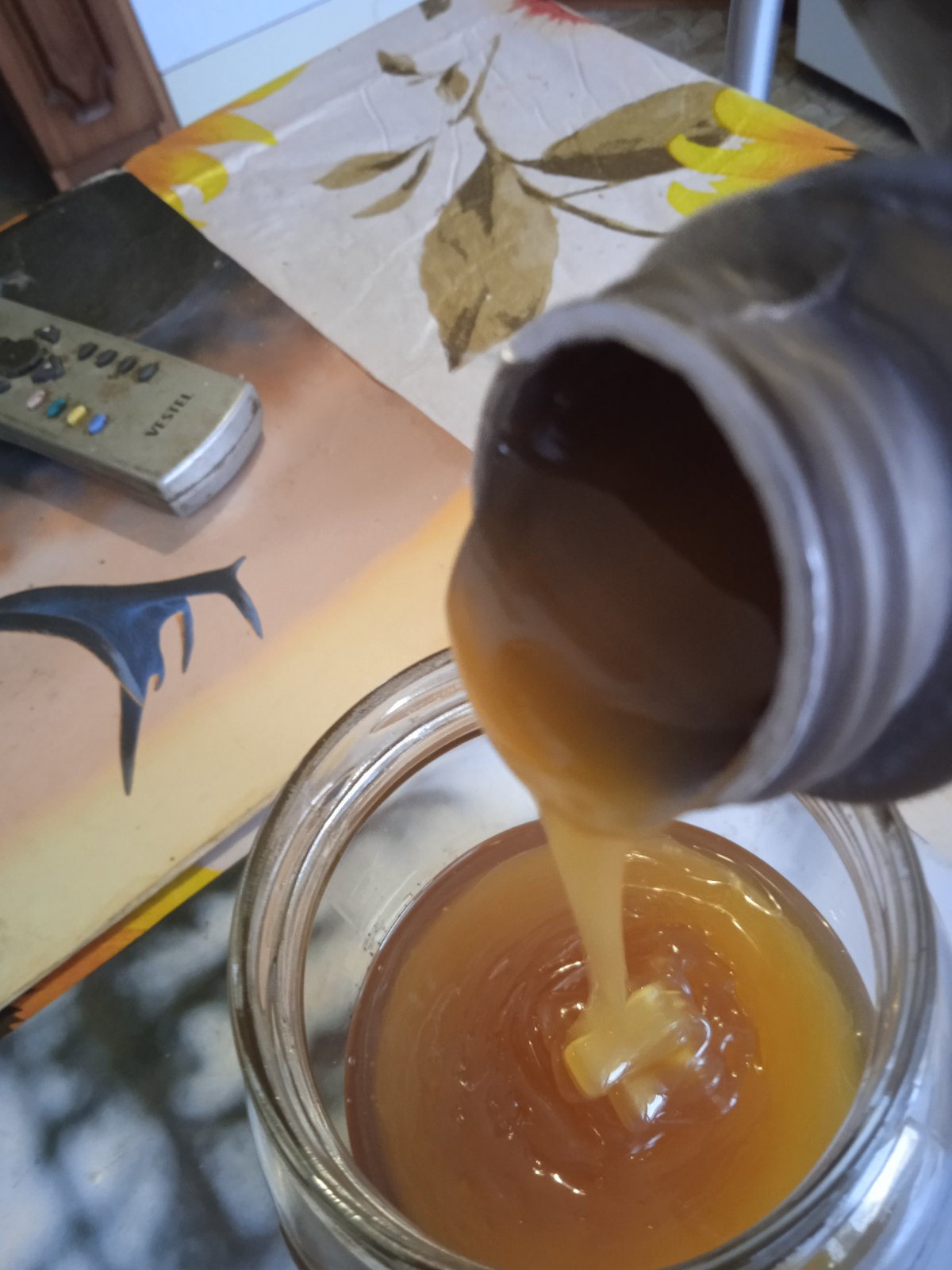

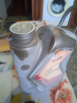

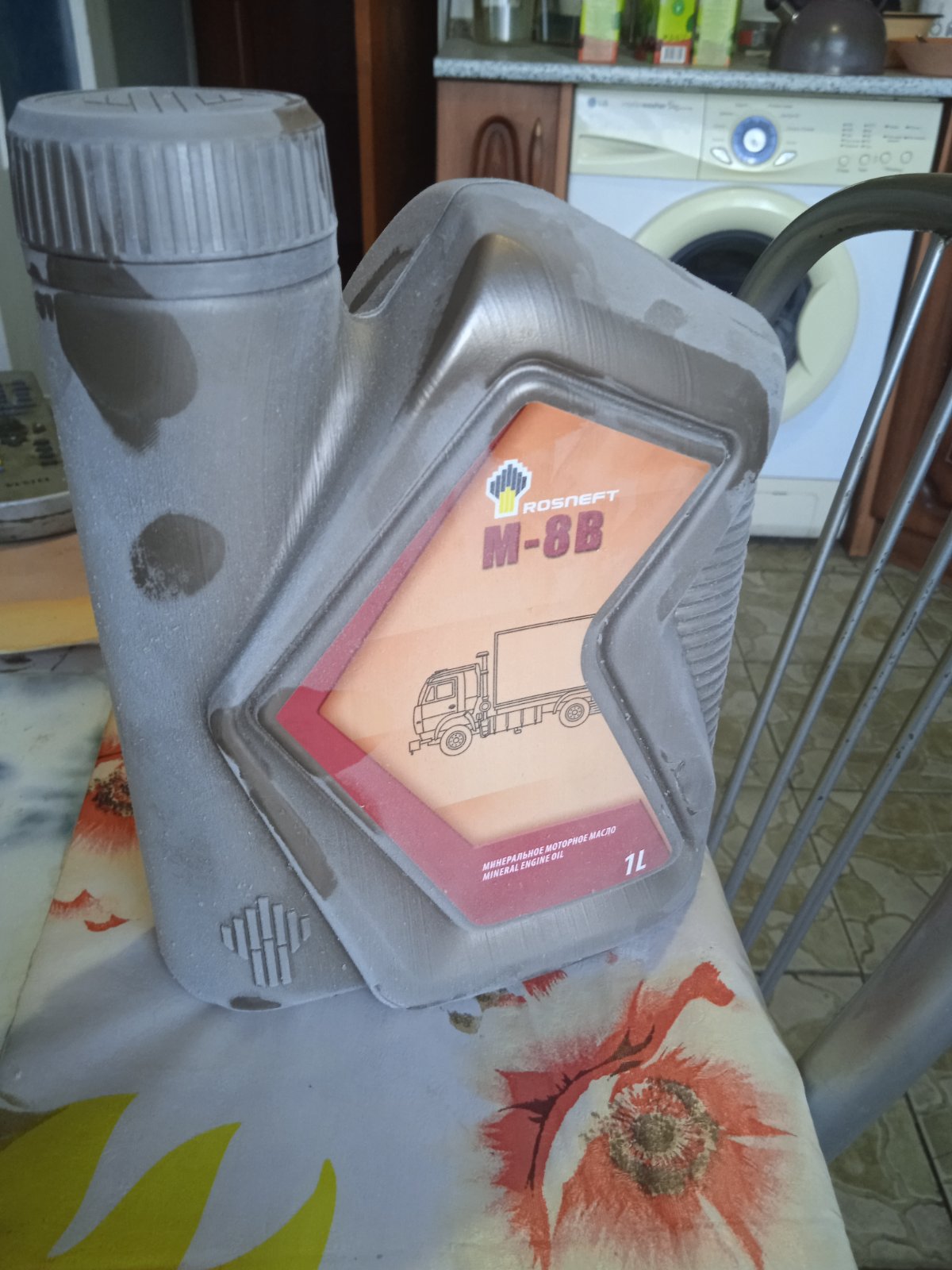

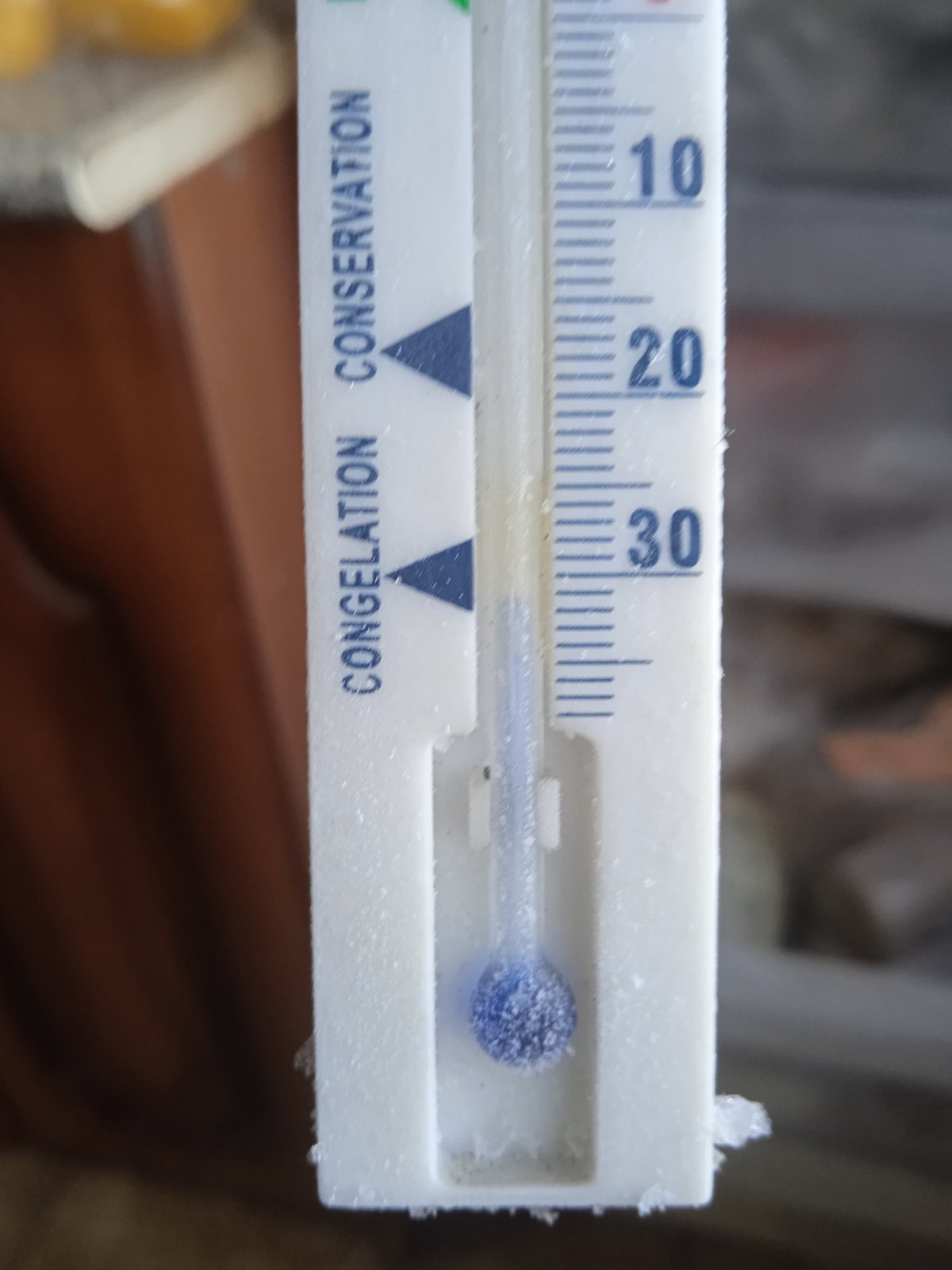

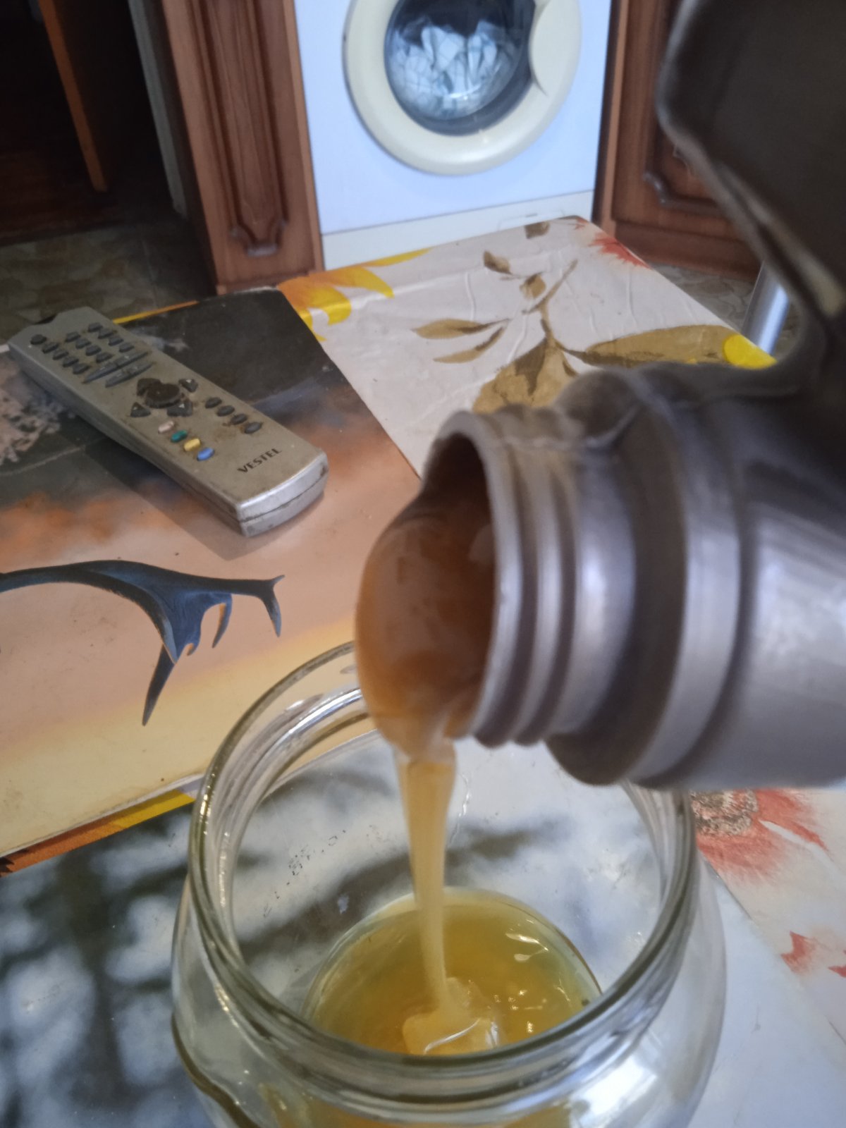

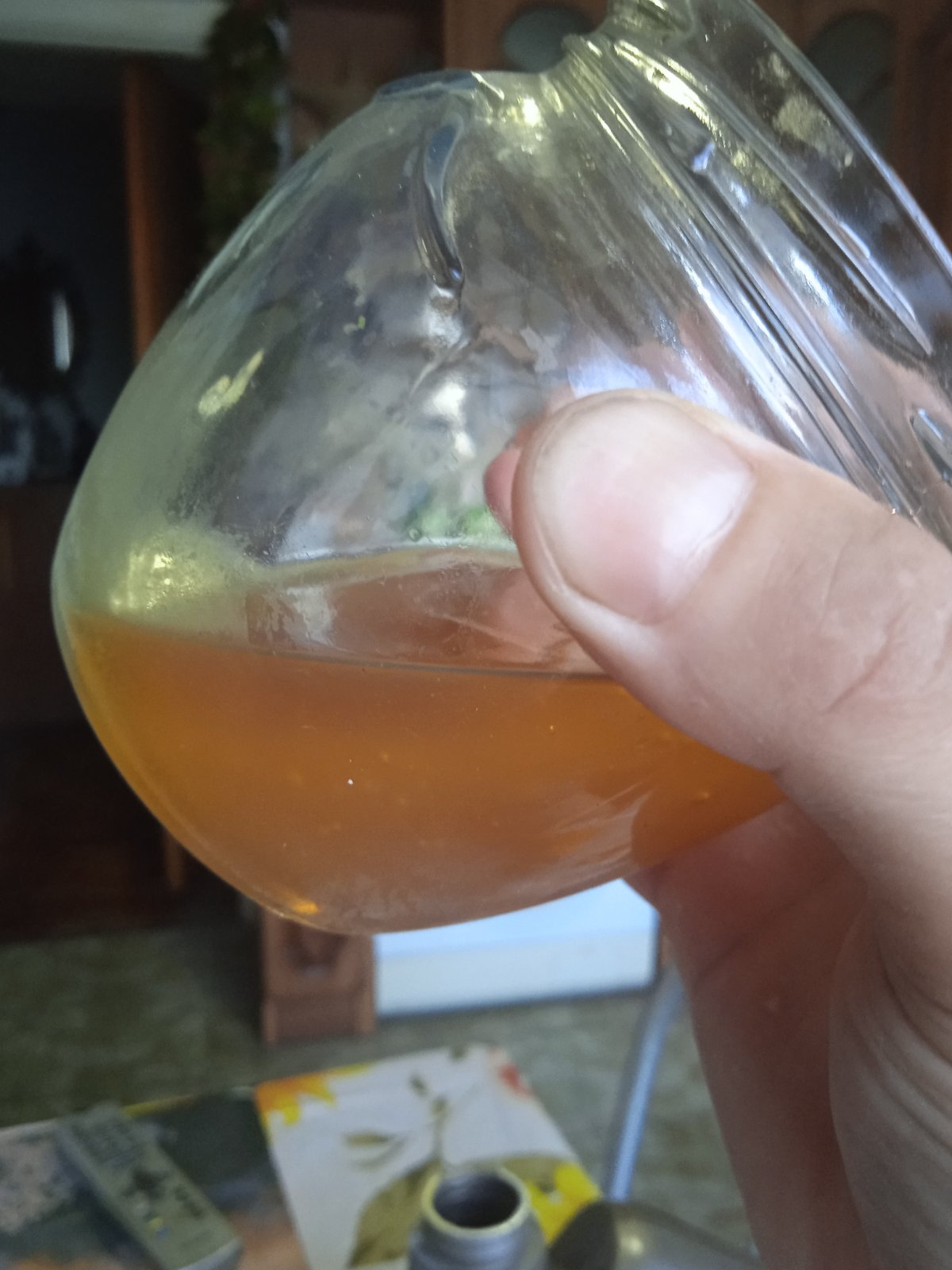

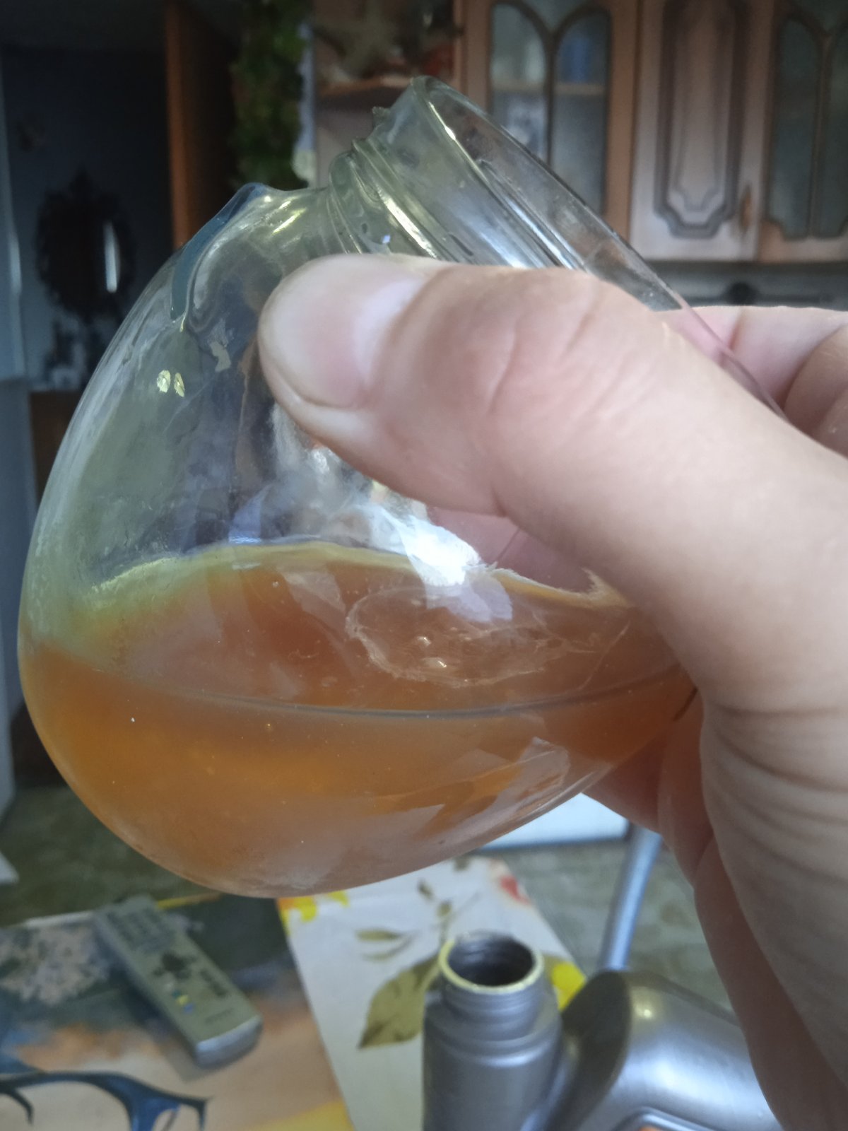

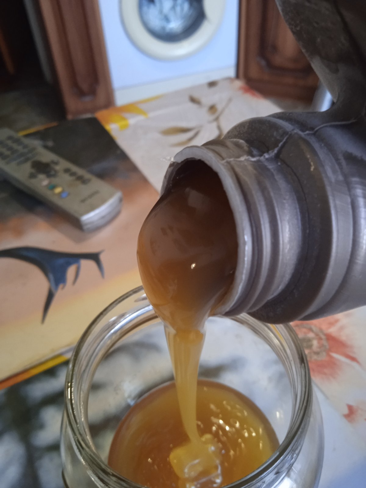

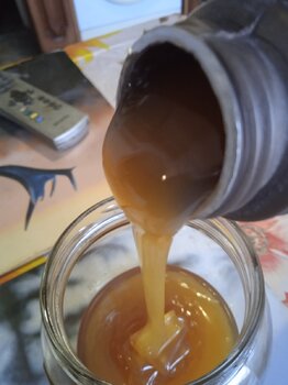

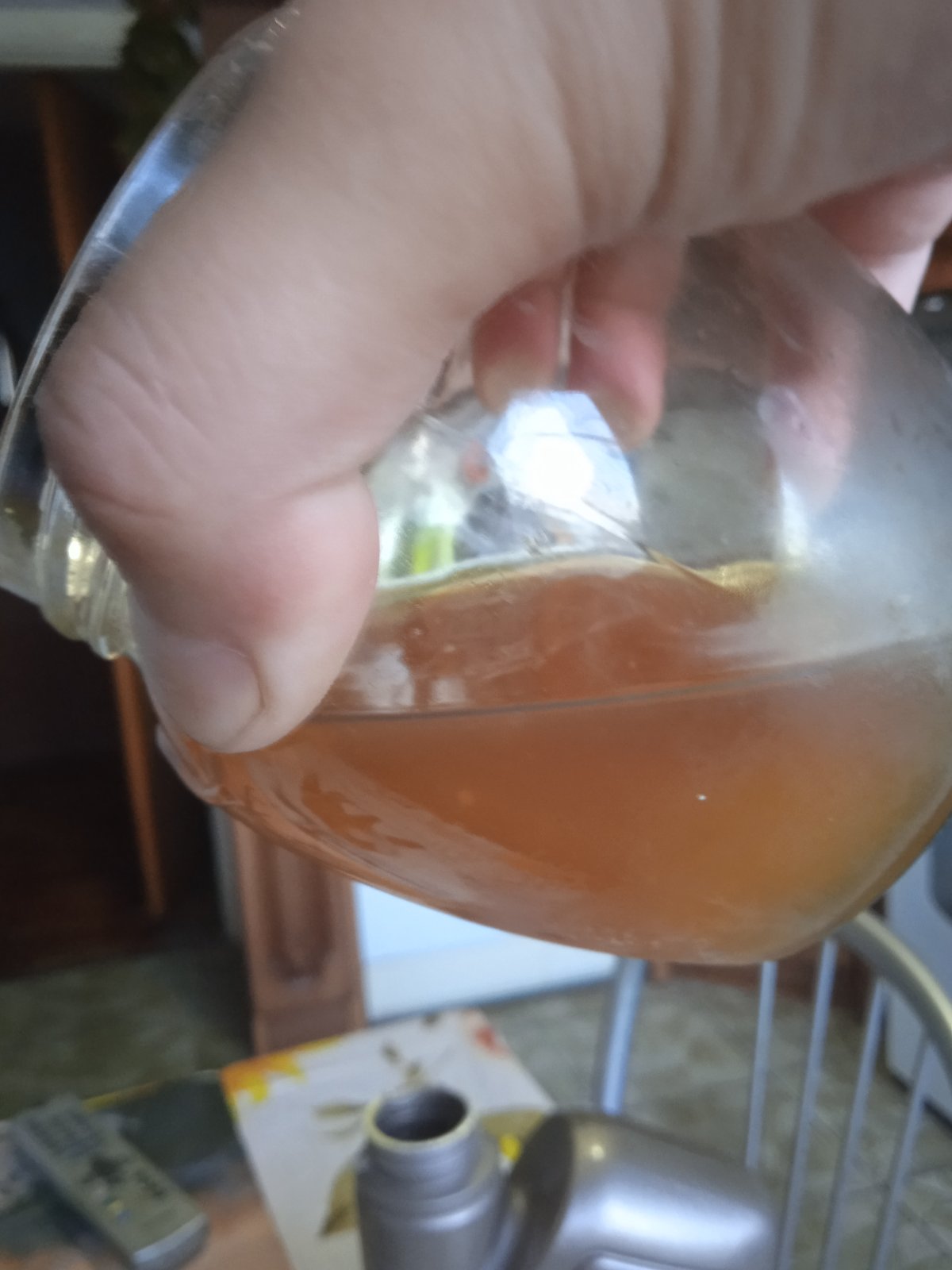

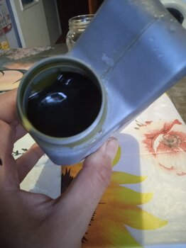

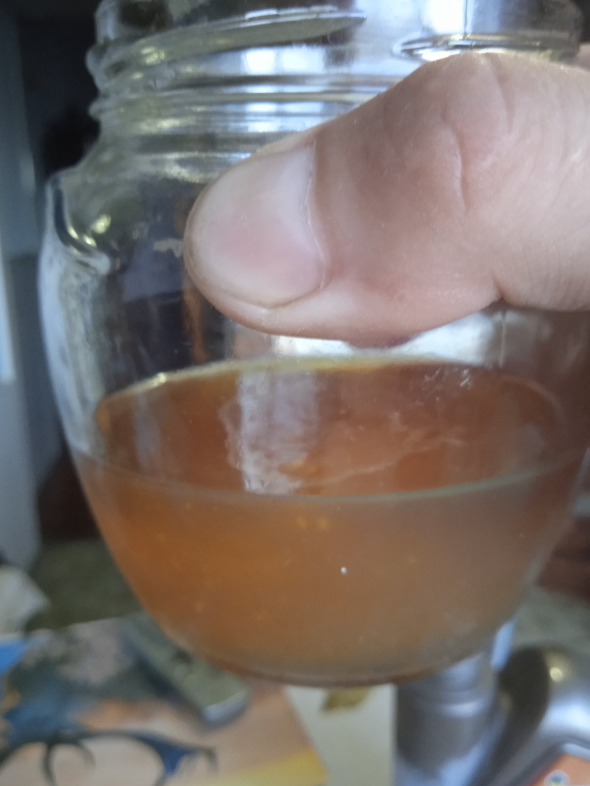

Ну что, парни, момент истины для новокуйбышевского автола, который все терпеливо ждали, больше суток в морозилке, на термометре -31 и... сцуко, не замёрз) Так же как и вчерашний автол от Волга-ойл "задумался", помутнел и выпадает пластами, но текучесть не утратил и по системе вполне себе прокачается. Единственное что смутило- резкий неприятный запах парафина на всю кухню после вскрытия пломбы горловины канистры, волговский такой запах и близко не давал, от него был едва уловимый запах масла, если понюхать горловину. И опять эта белесая муть в масле, как и вчера- тоже влага.
В общем скажу так- на зиму лейте хоть Волга-ойл, хоть РН, в -30 не замёрзли оба, правда у РН запашок очень ядрёный, а волговский практически не пахнет. Про ресурс писал выше.
Однако...
8 минут назад, celer сказал:
Это вряд ли.
12 минут назад, знаток сказал:
Это вряд ли.
Во всяком случае минувшей зимой полусинтетика Лукойл Люкс 5/40 в -30 выглядела точно так же и я на ней, хоть и туговато, но заводился.
6 минут назад, celer сказал:
А если CCS сравнить. У Люкса полусини до 6000 при -30.
А у М8  около 12000 при -25. Сколько будет при -30 даже страшно подумать. ))
То есть при воздействии внешних сил, Полусинь будет значительно пожиже.

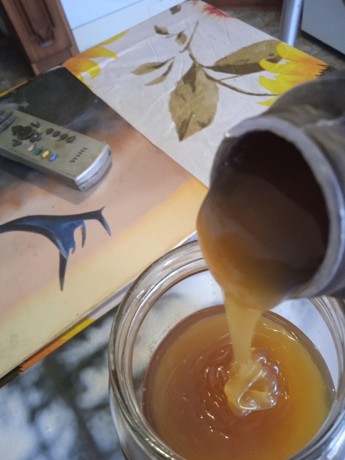

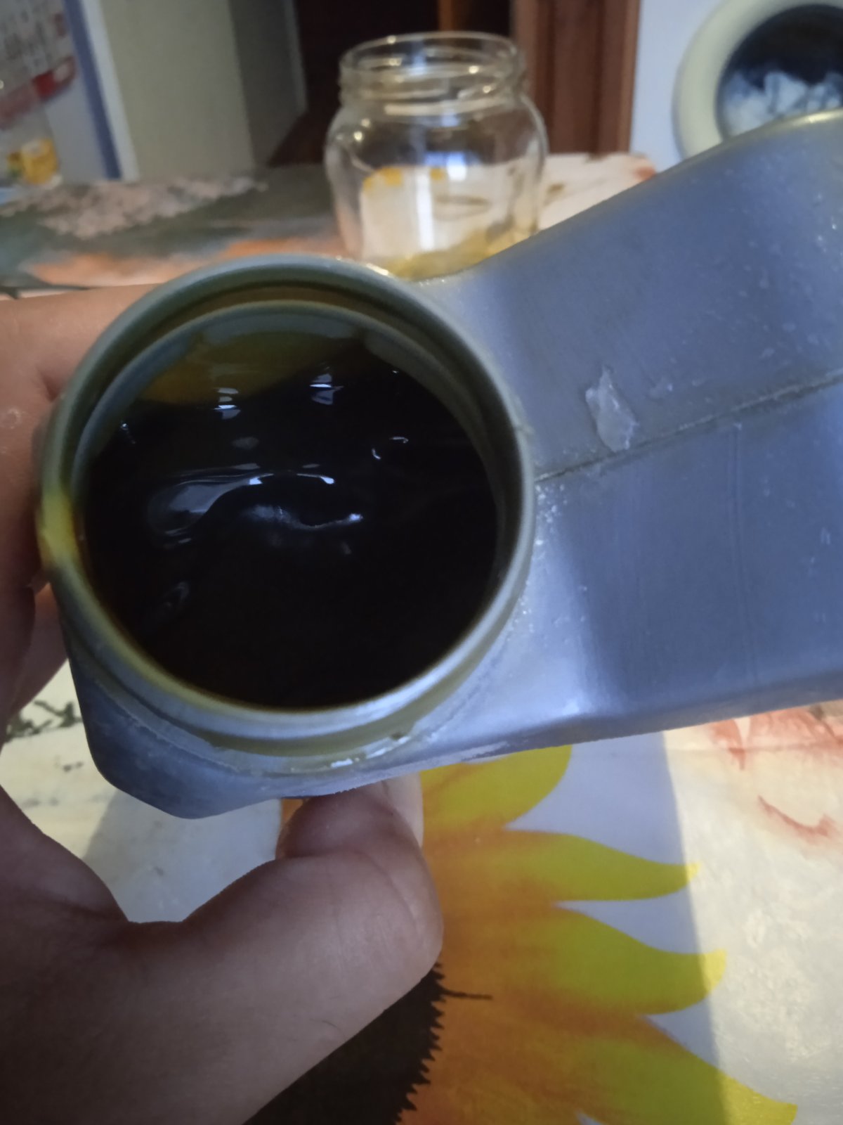

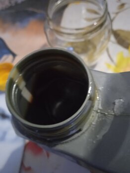

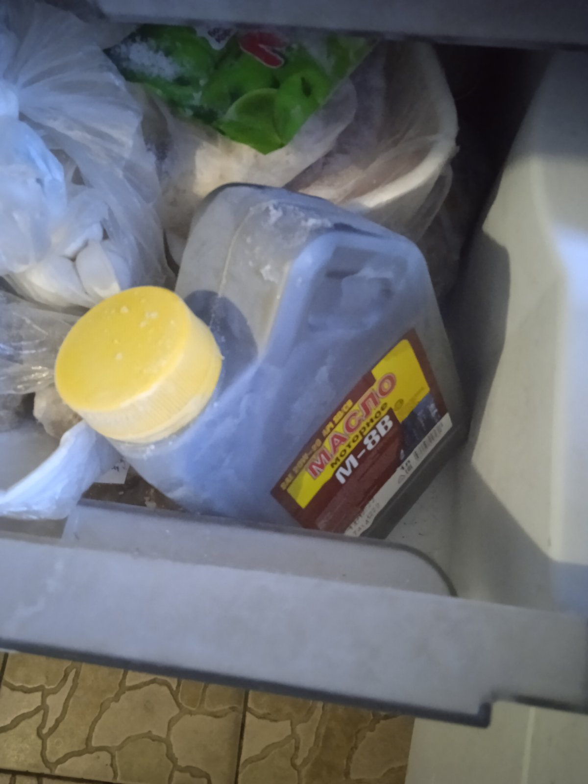

А вот теперь показываю, как выглядит "правильный" автол после суток в -31, не мог не заморозить ту самую знаменитую чёрную жижу от Продтех, которая стоит в кладовке. Чтобы было с чем сравнить.
Вот его надо выковыривать ложкой, вытекать вообще не хочет, за 2 минуты в наклонном положении внутри банки сместился набок чёрный шмат этого "солидола" и встал намертво и вот на нём ни о каком запуске или банальном проворачивания коленвала можно не мечтать.
Так что, парни, не все автолы одинаково полезны)
