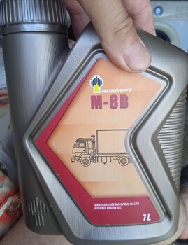

28 июля 20242 г Популярное сообщение В общем смотался я до ближайшей АЗС РН, взял литр новокуйбышевского (рязанского, как и говорил, уже давно нет) автола, 220 руб. за банку, кинул на место волговской банки в морозилку, термометр там же. Увидимся с ней завтра вечером и посмотрим текучесть содержимого.
