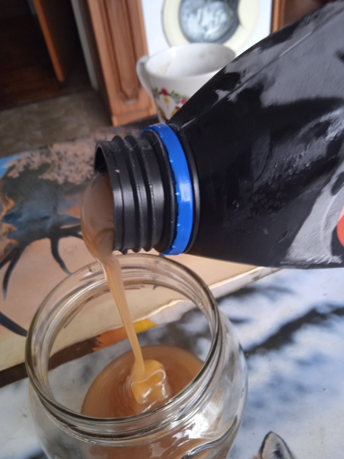

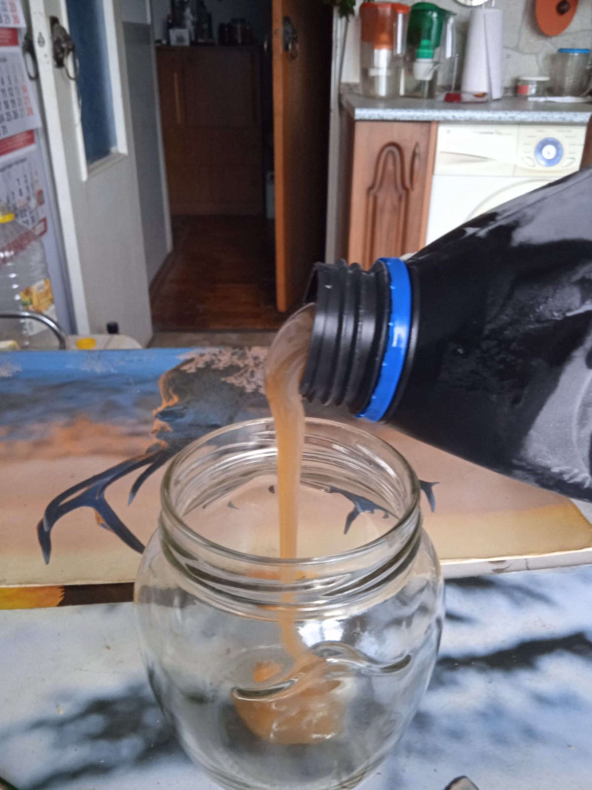

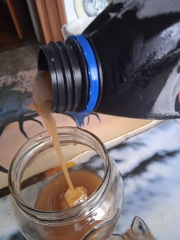

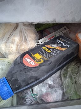

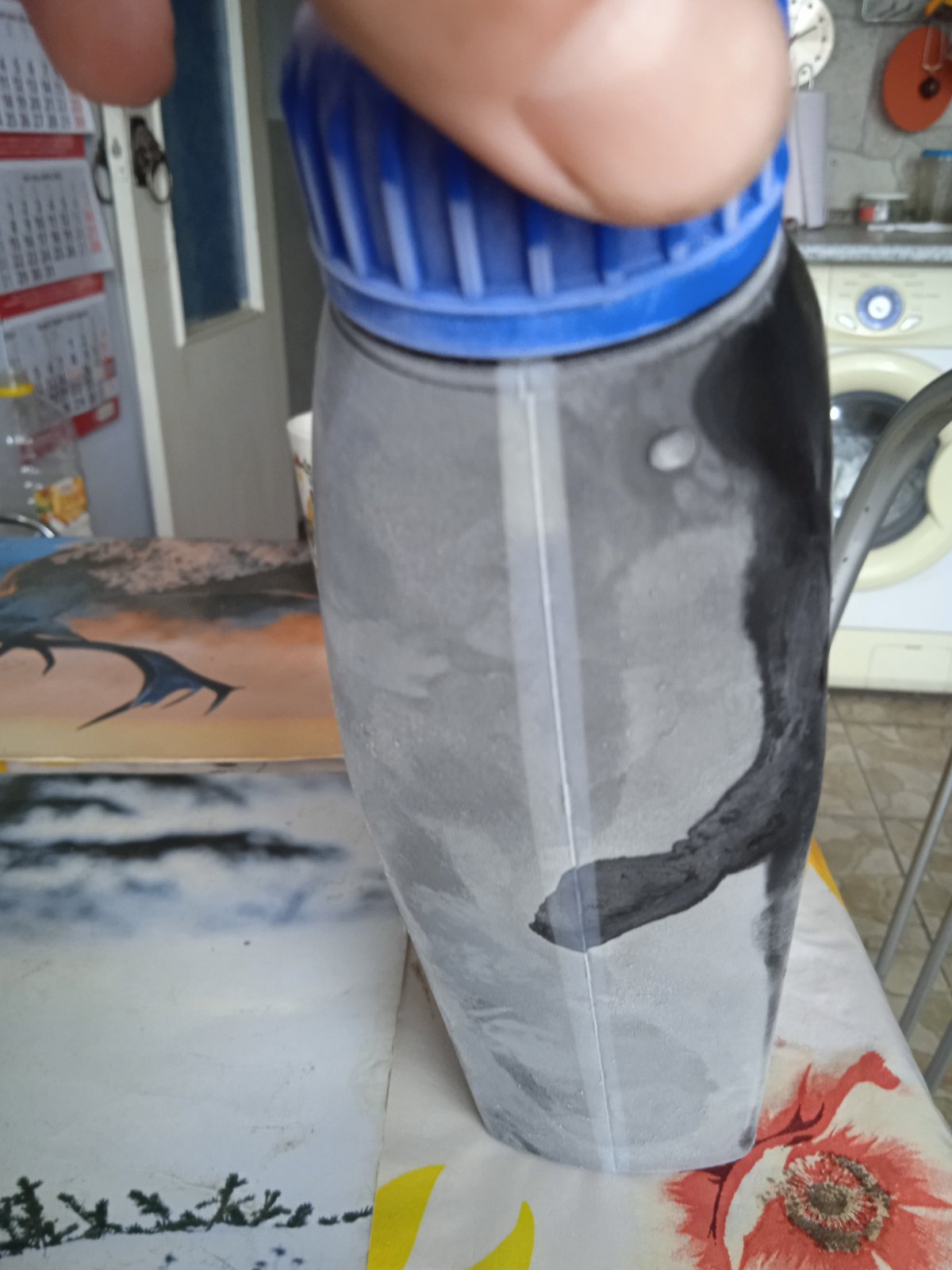

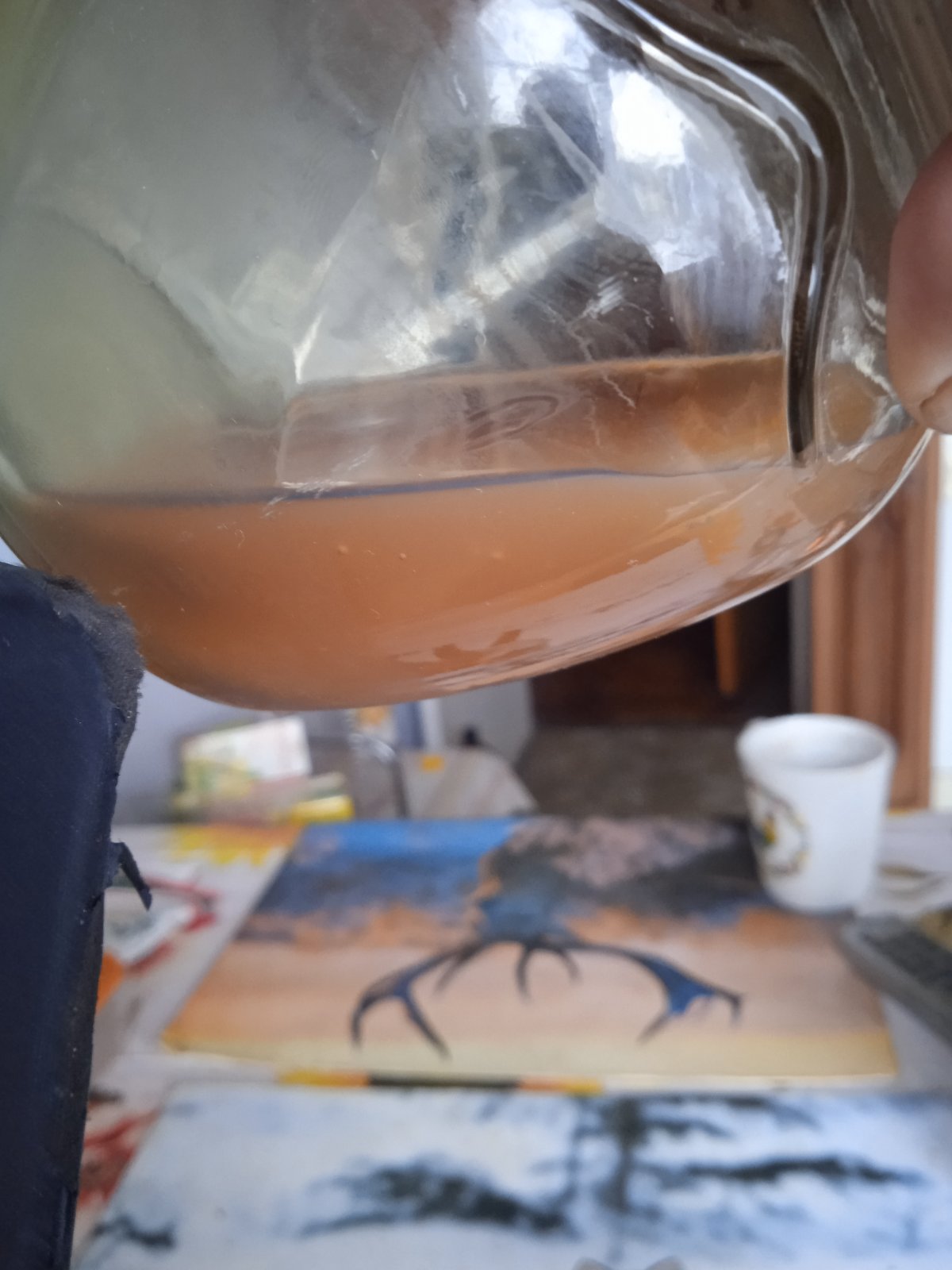

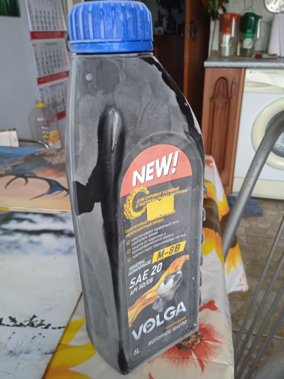

Парни, в общем решил я проверить морозостойкость современного автола Волга-ойл, для чего вчера утром поместил в морозилку литрушку выпуска июль 2023 г. Сутки при -30 (термометр прилагается) и результат на фото, масло "задумалось" и вываливается пластами, но текучесть совсем не утратило. Автол М8В ещё лет 10-15 назад так выглядел при морозе -20-22, полагаю, что нынче изменена его рецептура и это уже не очень-то и моноградное масло, не удивлюсь если по факту это стало не М-8В, а какое-нибудь М-5з/8В. Можно ещё проверить новокуйбышевский автол от РН, который у кого-то там в багажнике превратился в кирпич минувшей зимой, но конкретно с автолом Волга-ойл картина такая. Подозреваю что изначально низкую вязкость немного разогнали загустителем.

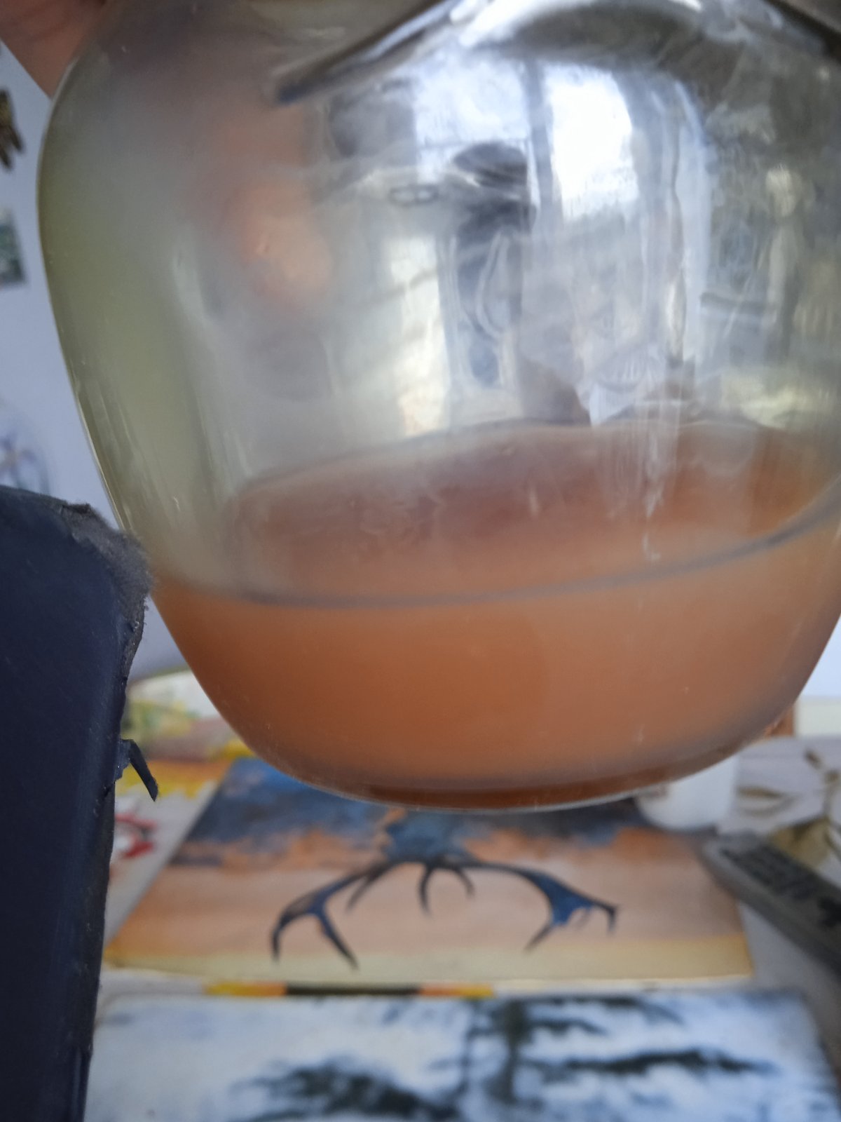

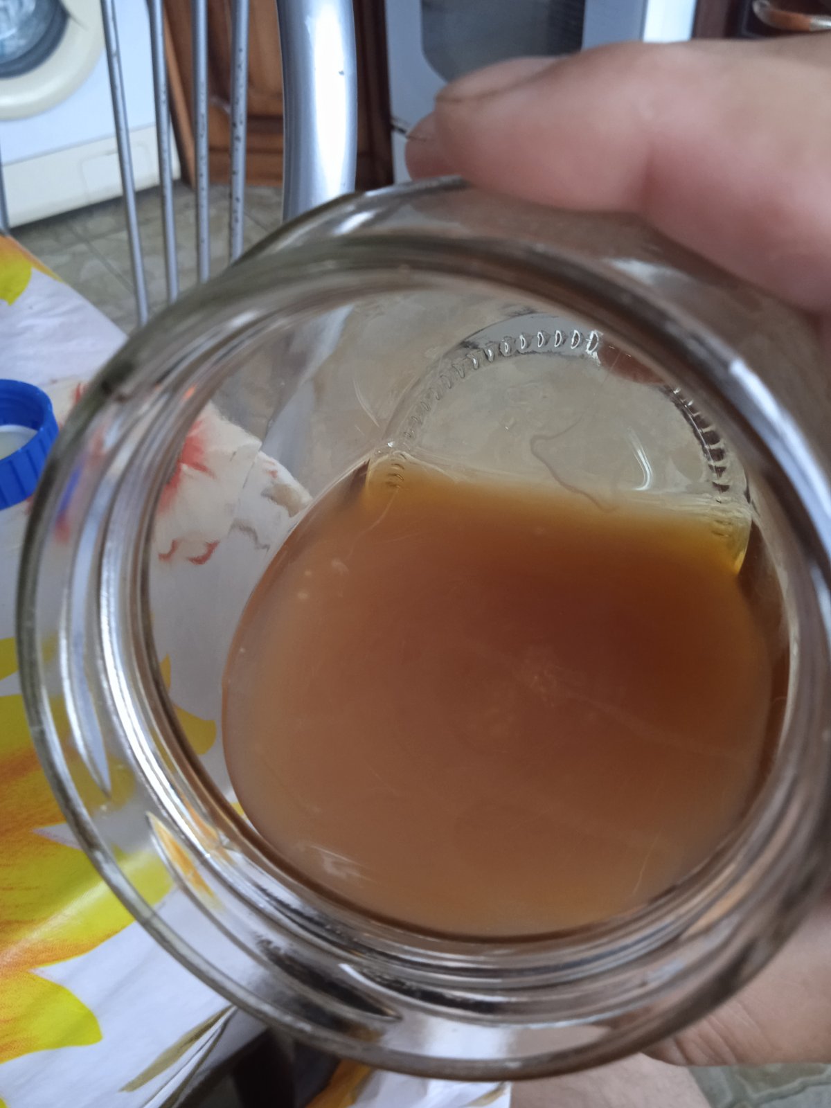

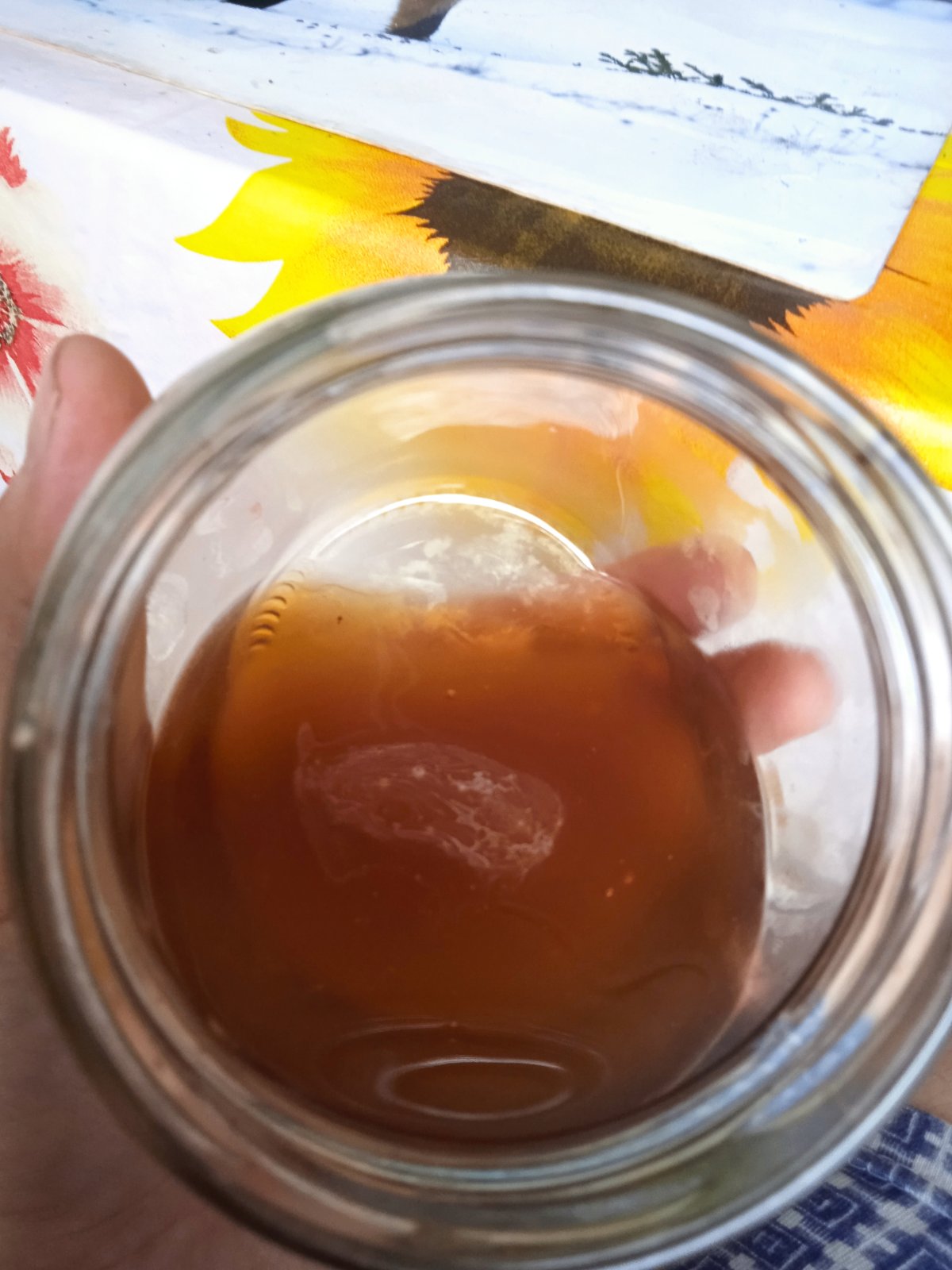

И кстати по поводу белесой мути, о которой тут писали про М-10ДМ Волга-ойл- она в их масле присутствует изначально, так что можете её не боятся, это остатки влаги, запечатлел на 2-х последних фото.
celer Об этом речь и была ранее, что с советским автолом тут общее только название.
Так это явно и не очень-то моноградное масло.

Соглашусь с комментарием выше, у меня в -30 так же мутнела и вываливалась пластами полусинтетика Лукойл Люкс 5/40, как сейчас после суток в морозилке при -30 выглядит волговский автол.

Поэтому и нет большой разницы с с- ойл как приводили в сравнении?
16 минут назад, Hant86 сказал:
Я вижу что нет большой разницы с "моей" полусинтетикой Лукойл Люкс 5/40 в -30, так же мутнеет и так же выпадает пластами из канистры. Видимо Волга-ойл решила всех задемпинговать своими маслами ГОСТ. Сегодня заморожу автол от Роснефть, сравним ради интереса.
