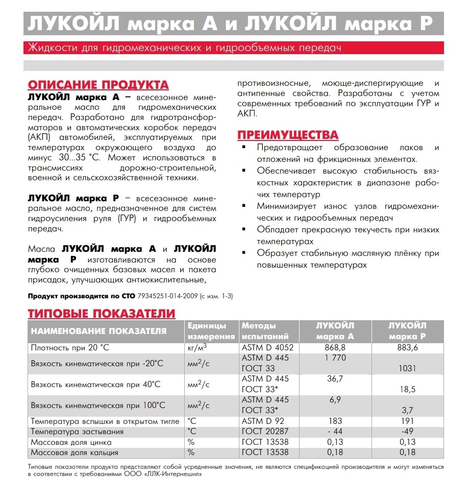

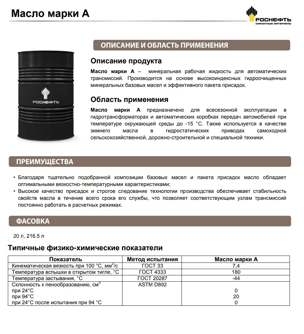

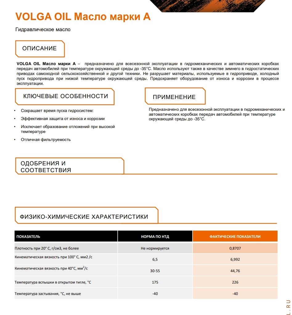

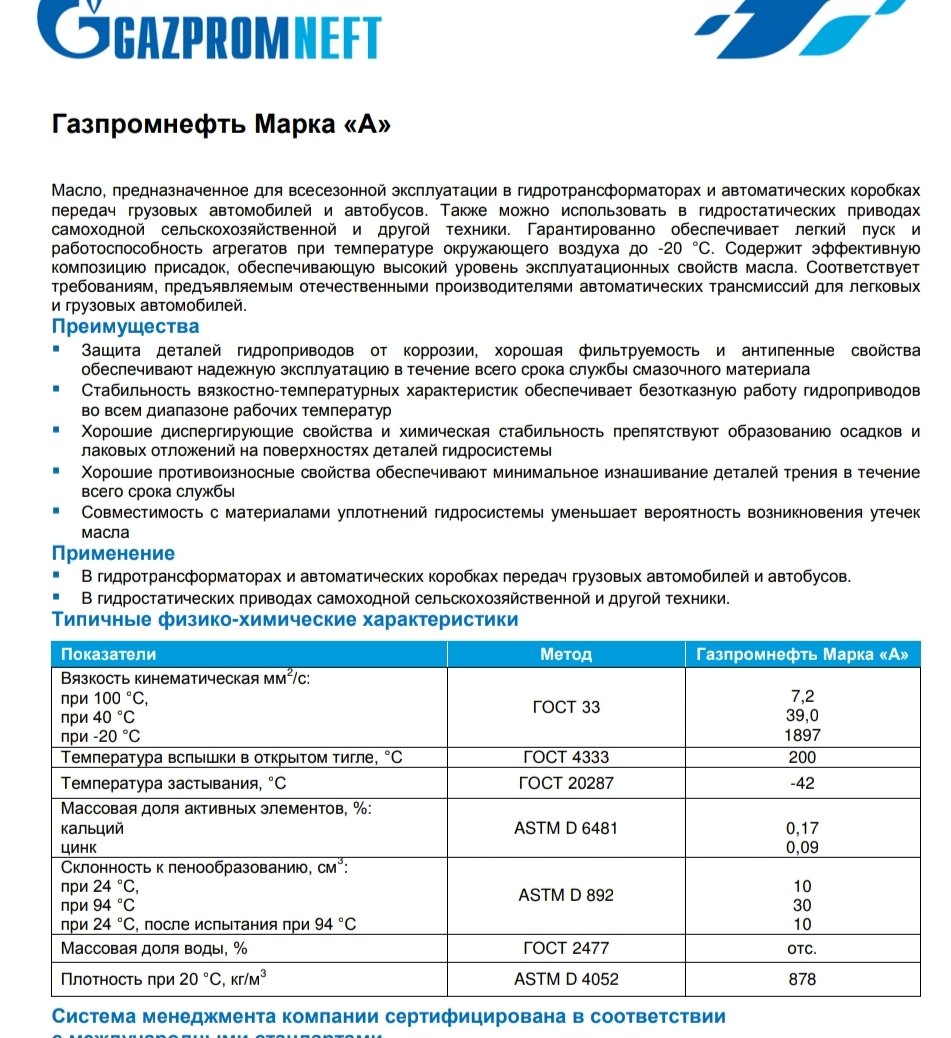

27 июля 20242 г 1 час назад, Vladimir_ сказал: Случайно в Ютубе наткнулся на видео где вроде неглупый человек льёт в АКПП масло "марка А" от Волга Ойл. Я так понял это что-то вроде"наше" минеральное акппшное масло. На драйве нашел информацию что ещё один экспериментатор две смены откатал на этом масле. Отзывы положительные. Здесь нашел тему где человек хотел промыть АКПП таким маслом и его все дружно отговорили. Больше ничего. Мне кажется тема интересная. Может кто-то пробовал, сталкивался, слышал о таком? В целом думаю что ничего страшного в этом масле нет, кроме вопросов окисления (решается более частой заменой) ну и низкотемпературных свойств. Цена около 3500 т.р. за 20 литров от Роснефти. Волга ойл гдето 4000. Ну это в Казахстане на WB. В России дешевле должно быть. А то всеобщие стереотипы по минералке в ДВС подорвали, а в АКПП всё также во мраке неведения. Непорядок. Масло марки "А" это масло для АКПП БелАЗов и ЛиАЗов, я в карьероуправлении в начале 90-х заливал такое. Обычная красная жидкость со слабым запахом, в БелАЗе работала без нареканий. Учитывая что масло в нынешних легковых АКПП меняется раз в 60 и более тысяч, то в кроилове на спичках особого смысла не вижу. И всякими разговорами про "более частые замены" я бы не обольщался, автомат Джатко или Айсин иногда стоит половину от стоимости б/у машины и не всегда ремонтопригоден, особенно в нынешних российских условиях. Когда в середине 90-х к нам пошли "япошки" и "французы" с АКПП, то масла к ним везли свои фирменные, не слышал, чтобы кто-то заливал в импортный автомат белазовское масло. В общем я бы не рисковал, все-таки это не МКПП и прейскурант на ремонт там совсем другой.

27 июля 20242 г Марка А смахивает на древний минеральный Dexron2D. Тот тоже до минус 15 эксплуатируется.

27 июля 20242 г 9 минут назад, Шиза сказал: Марка А смахивает на древний минеральный Dexron2D. Тот тоже до минус 15 эксплуатируется. В БелАЗе оно круглый год работает, и в -30 проблем с ним не было.

27 июля 20242 г Только что, celer сказал: В БелАЗе оно круглый год работает, и в -30 проблем с ним не было. Ну, так это уже ваши действия на свой страх и риск. Декс2D был изначально предназначен для погодных условий не ниже минус 15. Для более низких температур GM тогда создали декс2Е.
