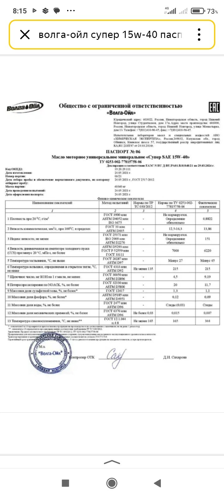

3 часа назад, celer сказал:
Раз нужно видеть, то пожалуйста.
Соглашусь с комментарием выше, у меня в -30 так же мутнела и вываливалась пластами полусинтетика Лукойл Люкс 5/40, как сейчас после суток в морозилке при -30 выглядит волговский автол.

Это такая же заявленная волговская "типа минералка" с такой же заявленной вязкостью. Пакет присадок SF или SG в данном случае особой роли явно не играет.
