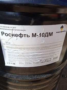

20 минут назад, mihail026 сказал:
ГОСТ - не дышло, либо соответствуешь, либо нет.
Роснефть своё 10ДМ сейчас делает не по ГОСТ 8581-2021, а по СТО 2017 г., о чем указано на этикетке.

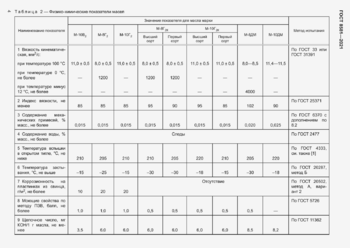

54 минуты назад, mihail026 сказал:
ГОСТ 8581-2021
Дата издания - 09.12.2021
Дата введения в действие - 01.07.2022
до 30.06.2022 включительно действовал:
ГОСТ 8581-78, в последней редакции имел следующий вид:
Изменено пользователем _AI_

22 минуты назад, _AI_ сказал:
в 2022-м, и не сразу, а со второго полугодия новый ГОСТ начал действовать...
Вечером постараюсь посмотреть на канистре 10ДМ РН апреля 2022 г. по каким стандартам выпущено её содержимое.
