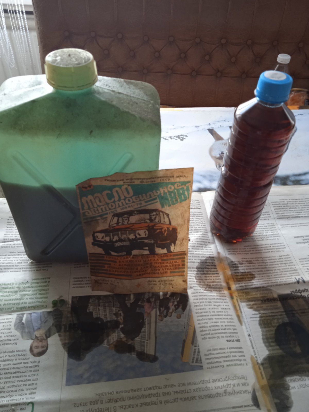

Парни, кто скидывался на автол 1987 г. - отправил, пол-литра сегодня поедет экспресс-доставкой из Питера в Екб, должно дойти за 5 дней, а там уже Анатолий знает куда и что с ним дальше делать.
Не обессудьте, но на анализ скидываться не буду- пересыл 580 грамм бутылки "сиропа крыжовника" (так для "Почты России")) из СПб на Урал и так в 1250 руб. обошёлся. Прошу считать, что свой вклад в сиё общее дело данным пересылом я сделал.
В общем ждем-с)
