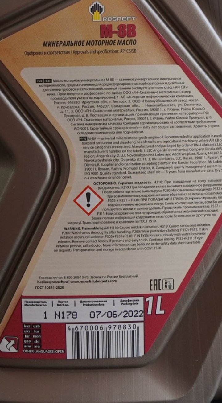

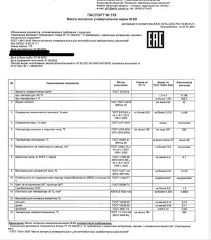

13 августа 20242 г 4 часа назад, Hant86 сказал: РН все равно лучше. Щелочное 9 у Волги намекает, что какой то бутор намешали, да и недольют к тому же. Но тебе любителю Продтеха зайдет) Чем конкретно оно "всё равно лучше"? У новокуйбышевского вязкость даже до 8 сСт не дотягивает, а у Рязани щелочное ненамного выше требуемого ГОСТом мизера для автола. Любитель Продтеха это твой земляк Аибер88, у которого оно "такое же как РН".
13 августа 20242 г 9 минут назад, celer сказал: Чем конкретно оно "всё равно лучше"? У новокуйбышевского вязкость даже до 8 сСт не дотягивает, а у Рязани щелочное ненамного выше требуемого ГОСТом мизера для автола. Любитель Продтеха это твой земляк Аибер88, у которого оно "такое же как РН". Более трушное РН Рязанское, индекс вязкости 100 против 118 у Волги, и щелочное Волговское говорит о том, что пакет совсем другой. РН как минимум более стабильная и серьезная компания. А Продтех ты же тут постить начал, я и не знал о таком масле до тебя и не додумался бы купить тем более. Но ты любишь поковыряться в маслофикалиях)
13 августа 20242 г 10 минут назад, Hant86 сказал: и щелочное Волговское говорит о том, что пакет совсем другой. Там просто циферку в паспорте не ту написали, вот и всё. )
13 августа 20242 г 47 минут назад, Hant86 сказал: Более трушное РН Рязанское, индекс вязкости 100 против 118 у Волги, и щелочное Волговское говорит о том, что пакет совсем другой. РН как минимум более стабильная и серьезная компания. А Продтех ты же тут постить начал, я и не знал о таком масле до тебя и не додумался бы купить тем более. Но ты любишь поковыряться в маслофикалиях) Короче говоря конкретных фактов "лучшести и хужести" нет. На том и порешим. Я с минералками имею дело по работе, потому и в курсе о разных производителях, а купил литрушку за 130 руб., чтобы наглядно показать что там налито. А некоторые умники тут начали рассказывать про подделку, сделанную в моём сельпо...... Для сравнения только что выложенный в соответствующей теме паспорт ангарского автола, по ЩЧ будет получше и Рязани, и Новокуйбышевска.
13 августа 20242 г 8 минут назад, celer сказал: Короче говоря конкретных фактов "лучшести и хужести" нет. Осмыслить написанное проблема? Я написал меня щелочное и инднкс вязкости в Волге смущает, можно сделать вывод что загустителя напихали и еще тоько им известные компоненты. Из РН и Волги, возьму Роснефть. Изменено 13 августа 20242 г пользователем Hant86
13 августа 20242 г 10 минут назад, celer сказал: Для сравнения только что выложенный в соответствующей теме паспорт ангарского автола, по ЩЧ будет получше и Рязани, и Новокуйбышевска. Там скорее всего всё меняется от партии к партии.
13 августа 20242 г 1 час назад, celer сказал: Чем конкретно оно "всё равно лучше"? У новокуйбышевского вязкость даже до 8 сСт не дотягивает, а у Рязани щелочное ненамного выше требуемого ГОСТом мизера для автола. Любитель Продтеха это твой земляк Аибер88, у которого оно "такое же как РН". Любитель тут только ты, серер. Уже лет 5 только о нём и пишешь) Изменено 13 августа 20242 г пользователем AlBER88
13 августа 20242 г 1 час назад, Hant86 сказал: Осмыслить написанное проблема? Я написал меня щелочное и инднкс вязкости в Волге смущает, можно сделать вывод что загустителя напихали и еще тоько им известные компоненты. Из РН и Волги, возьму Роснефть. Ну то что лично тебя смущает это не значит что масло плохое. У 10ДМ Лукойл ИВ 119 и ТЗ -31, туда в Перми тоже неизвестного г.. на напихали? Меня больше смущает М-10Г2к РН, которое при ИВ 93 застывает в -32. Что ты будешь брать это твоё личное дело, здесь анализы и паспорта масел разных производителей для того и выкладываются.
13 августа 20242 г 1 час назад, AlBER88 сказал: Любитель тут только ты, серер. Уже лет 5 только о нём и пишешь) Нет, о нём я пишу по минимуму, чтобы всё понимали что не все минералки одинаково полезны.
13 августа 20242 г 2 часа назад, знаток сказал: Там просто циферку в паспорте не ту написали, вот и всё. ) Специально для вас поищу паспорт другой партии, раз свежие партии не устраивают. А показатели от партии к партии прыгают и у РН, причём с тем же 10ДМ весьма прилично.
