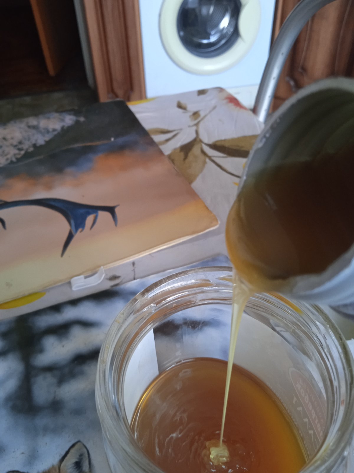

Парни,в общем после 1,5 суток в морозилке при -32 (за ночь морозилка остывает сильнее, проверка была сегодня рано утром) омский автол точно так же "порвал шаблон" и не замёрз, течёт очень бодро, хоть и помутнел и выпадает из банки небольшими пластами. Температура застывания на порядок отличается от указанной на официальном сайте Газпромнефти и должна быть не выше -35. Чем ещё понравился омский продукт- довольно светлый и имеет едва слышимый запах, не в пример жуткому запаху парафина у Роснефти. Так что с автолом лично я бы предпочёл ГПН, не надо ломать голову что с разных заводов может оказаться разное по качеству масло.
Короче говоря какой бы итог хотелось сказать- современные автолы М8В от нормальных брендов вполне пригодны для эксплуатации техники до -30, провалился только "гудрон" от Продтеха, но на него и надежд особых не было. С ОйлРайт стоит быть аккуратнее, делают по ТУ и внутри может оказаться неизвестно что, у меня было масло 2023 г. в неоригинальной фасовке, покупалось чисто по внешнему виду в прозрачной банке, заморозку выдержало. Всё остальное- РН, ГПН и Волгу можно заливать, не лютые морозы перенесут вполне нормально.
