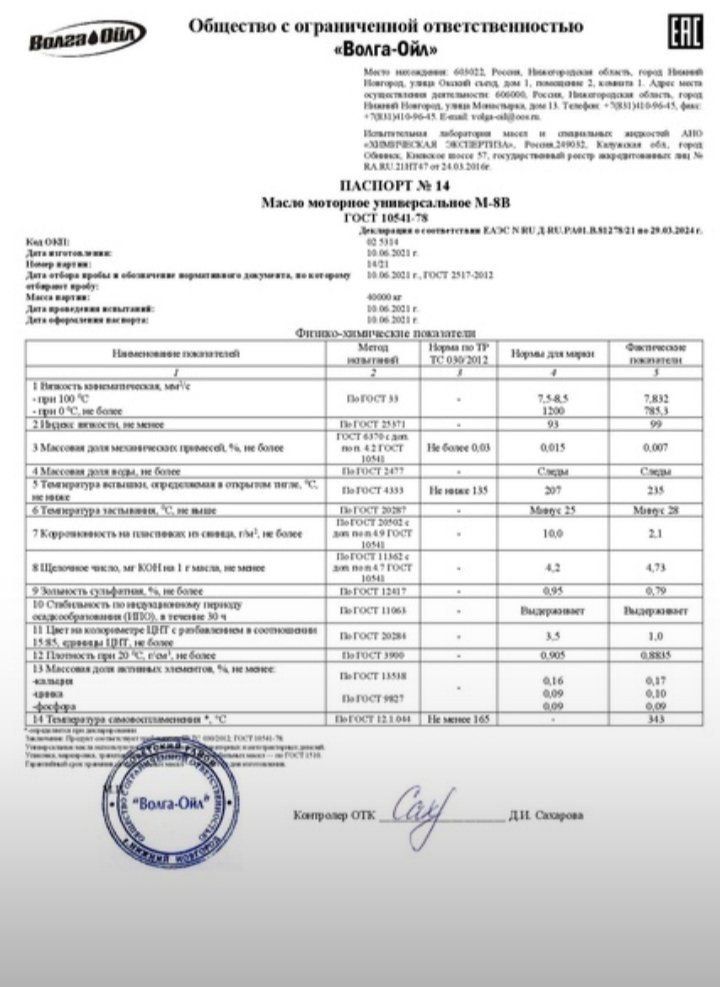

Короче говоря, чтобы не устраивать тут мутотень на несколько страниц- всё что нужно для работы двигателя у данного автола Волга-ойл есть и требованиям ГОСТа на М8В оно соответствует. Всё остальное уже вторично.
45 минут назад, celer сказал:
А где написано, что оно госту соответствует? На оф сайте  не увидел.
Пс. Нашел, в паспорте указано.
Изменено пользователем Hant86
1 час назад, Hant86 сказал:
И в паспорте и на этикетке.
16 часов назад, Hant86 сказал:
Парни, специально для тех, кому Волга-ойл нынче "неправильный" автол делает.
Паспорт на партию 2021 г. ещё с каноничной надписью "автол" на этикетке, про пустую банку от которого в своей кладовке я вчера вечером вдруг вспомнил. ИВ 99, ТЗ -28, ЩЧ 4,7, кальция вообще "дэцл" положен -всего 1700 (чуть выше требований ГОСТа), но противоизноска в достатке. Короче говоря для настоящего М8В всё по "фэн-шую")
Похоже с переходом с ГОСТа 10541-78 на 10541-2020 в 2022-м году свой автол они усовершенствовали другой базой и малость иным пакетом с добавлением кальция. Короче говоря- "осовременили")
