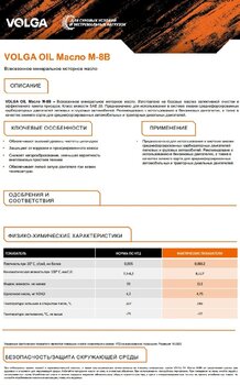

4 минуты назад, знаток сказал:
Ни чего что здесь щелочное 4.75 написано ? ))
Ничего, автол он по определению для небольших интервалов. Зато при меньшем ИВ указанная ТЗ ниже.
6 минут назад, celer сказал:
Я согласен в большинстве с вами, только еще раз говорю вы свои иногда домыслы пытаетесь выставлять как общее законченное решение или вывод. Пишите как свое мнение и не будет вопросов. На форуме давно решили, что автол Рязанский, по анализу нормальный, хотя мы и не видим весь пакет. Поэтому к нему и отношение более приветливое.
19 минут назад, Hant86 сказал:
Вообще-то сейчас вы свои домыслы пытаетесь вставлять как вывод относительно Волга-ойл. По мне так автол его производства абсолютно нормальный и в реальной эксплуатации ничем не хуже Роснефти. Автол рязанский не выпускается с января 2023 г., а анализ делался из партии ещё 2019 г. Выше я указал паспорт рязанского автола выпуска 2022 г. и видно что то же ЩЧ у него просело. Сделали бы тогда анализ не рязанского, а ангарского или новокуйбышевского, то и ему бы здесь дифирамбы пелись.
celer Нет, Рязань чище по базе всегда из трех заводов. А анализ с лабы в большинстве случаев немного отличается от паспорта. Но не критично. Поэтому Рязань всегда в приоритете из Роснефти. А Волга, даже по паспорту странное, но если тебе норм, то ради бога. Откуда там щелочное 9, и индекс вязкости как у 2 группы? Вот как узнаешь полную раскладку, тогда и поговорим. Рн выглядит как более понятное и честное.
2 минуты назад, Hant86 сказал:
И поэтому она сняла масла ГОСТ с производства в Рязани?) Как и чем эта чистая база должна проявляться при коротких  интервалах?
Какая мне особо разница, 1 там группа, 2-я или 23-я, если это масло всё равно не долгожитель. Главное чтобы оно свою функцию выполняло, имело присадки в достаточном количестве, не замерзало раньше положенного и не пачкало двигатель. Всё остальное- это уже лирика.
celer Ты Волгу м8в давно используешь, откуда уверенность о том что пишешь? Это не домыслы? Или ты по паспорту так решил?
Почему сняли мне неизвестно, да и не имеет значения уже.
Изменено пользователем Hant86
26 минут назад, Hant86 сказал:
Автол не пользовал- негде было, а вот их 10ДМ работает прекрасно. Во всяком случае в -30 нынешний волговский автол не замёрз- это уже показатель, когда их же 8ДМ 5 лет назад превратилось в студень чуть ниже -25. Остальное будет видно в эксплуатации.
celer Мне думается морозные качества не самое главное в моноградках, наоборот чем на морозе лучше, тем вероятнее что какого нибудь загуста дешманского присыпали, что подтверждается прожарками последними. Тут лучше индекс вязкости смотреть и температуру застывания в анализе, что и показывает более логичные показатели у РН. А так соглашусь, главное чтобы свой ресурс отрабатывало, остальное демагогия
5 минут назад, Hant86 сказал:
Дак как раз РН плохо прожаривается, а Волга норм.
Непонятки. ))
2 минуты назад, знаток сказал:
Непонятки. ))
Не знал. Тогда да, может и правда второй группы или третей подмешивают. Если так то масло норм конечно.
16 минут назад, Hant86 сказал:
Почему тогда у Роснефти М-10Г2к и автол имеют одинаковые ИВ и одинаковую ТЗ?
Лично для меня автол никогда не был всесезонным маслом, поэтому всегда обращал внимание в первую очередь на его низкотемпературные характеристики.
4 минуты назад, Hant86 сказал:
Надо  celer   у Представителя РН спросить из чего и как они монограды  делают. ))
А про Волгу наверное вообще не реально что-то узнать.
8 минут назад, знаток сказал:
Так и я про это же. Но Селер типа знает уже. Паспорт глянул и типа все нормас. Но это уже привычно, на своей волне.
1 час назад, знаток сказал:
Какая мне разница, я эксплуатационник, а не нефтехимик. Мне главное что масло соответствует заявленным характеристикам.
1 час назад, Hant86 сказал:
Да, лично мне достаточно. Докапываться, из какой нефти его делают и пр. мне абсолютно незачем.
