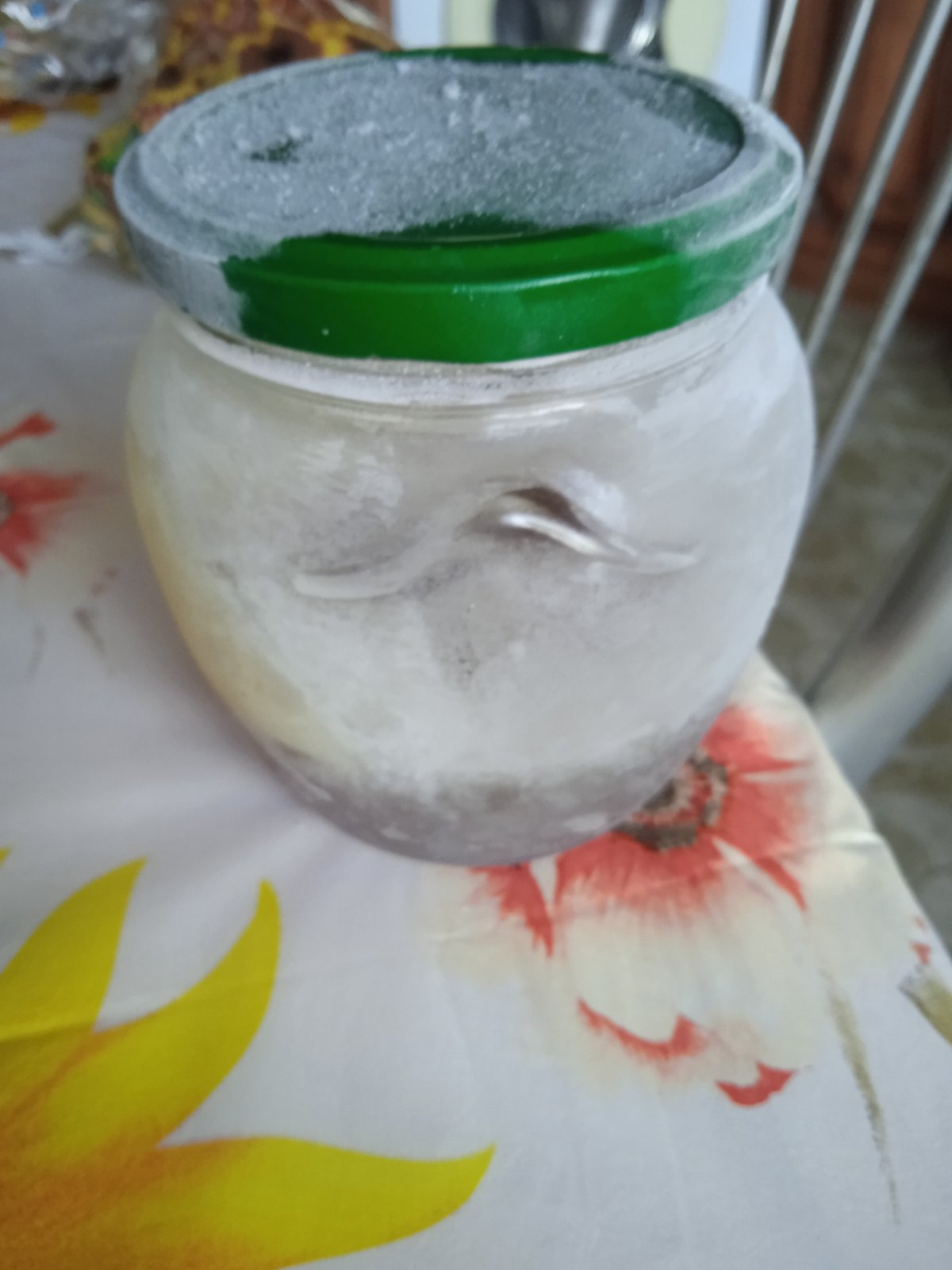

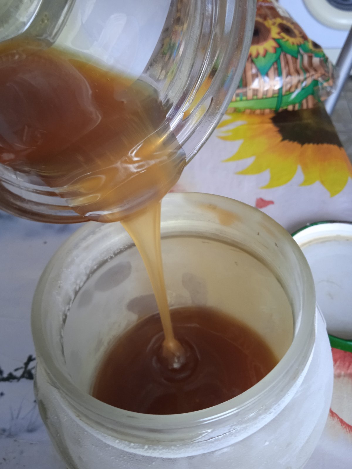

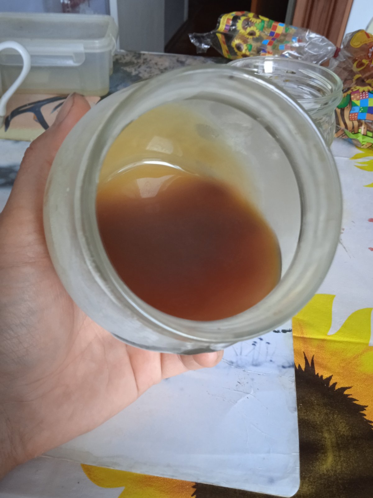

Ну что, парни, "барабанная дробь"- достал сегодня утром рязанский автол мая 1987 г. после 1,5 суток в морозилке, снова на термометре -30 и..... снова не замёрз) Причём тоже помутнел и "задумался", но течёт ничем не хуже нынешних Волги и Роснефти. Вот такие, граждане, дела) Так что не надо гнать на "совецкий" автол, который кому-то там и чем-то там "не такой")
Правда хочу сказать, что Рязанский НПЗ и в Союзе считался лучшим, его нефтепродукты считались самыми качественными. Если бы автол был ярославский, которым мы тогда в основном пользовались, то картина была бы явно хуже. Новокуйбышевск и Полоцк были в "середняках".
В общем тару 0,5 л для отправки на анализ я вчера нашёл, сегодня она на просушка, в ближайшие дни перелью в неё данный продукт и вышлю Анатолию на Урал.
Изменено пользователем celer

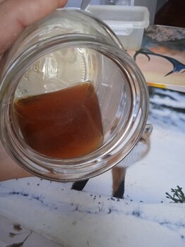

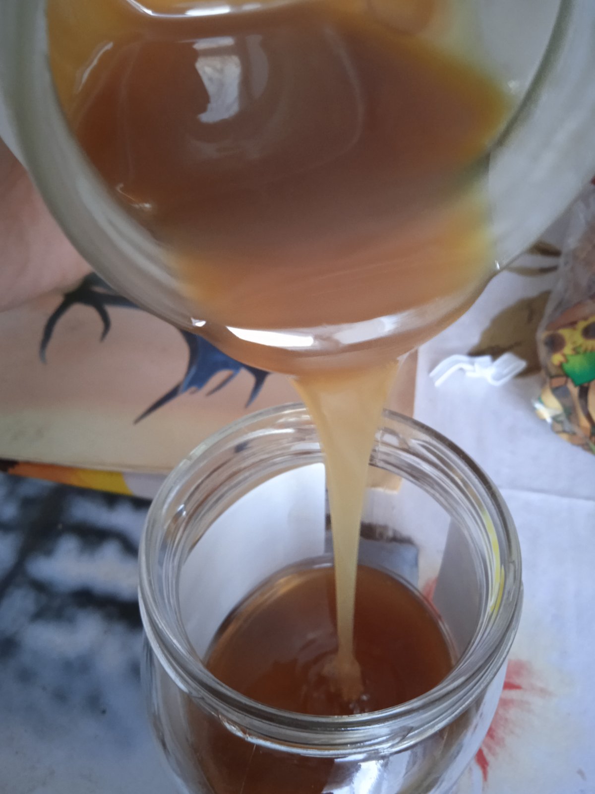

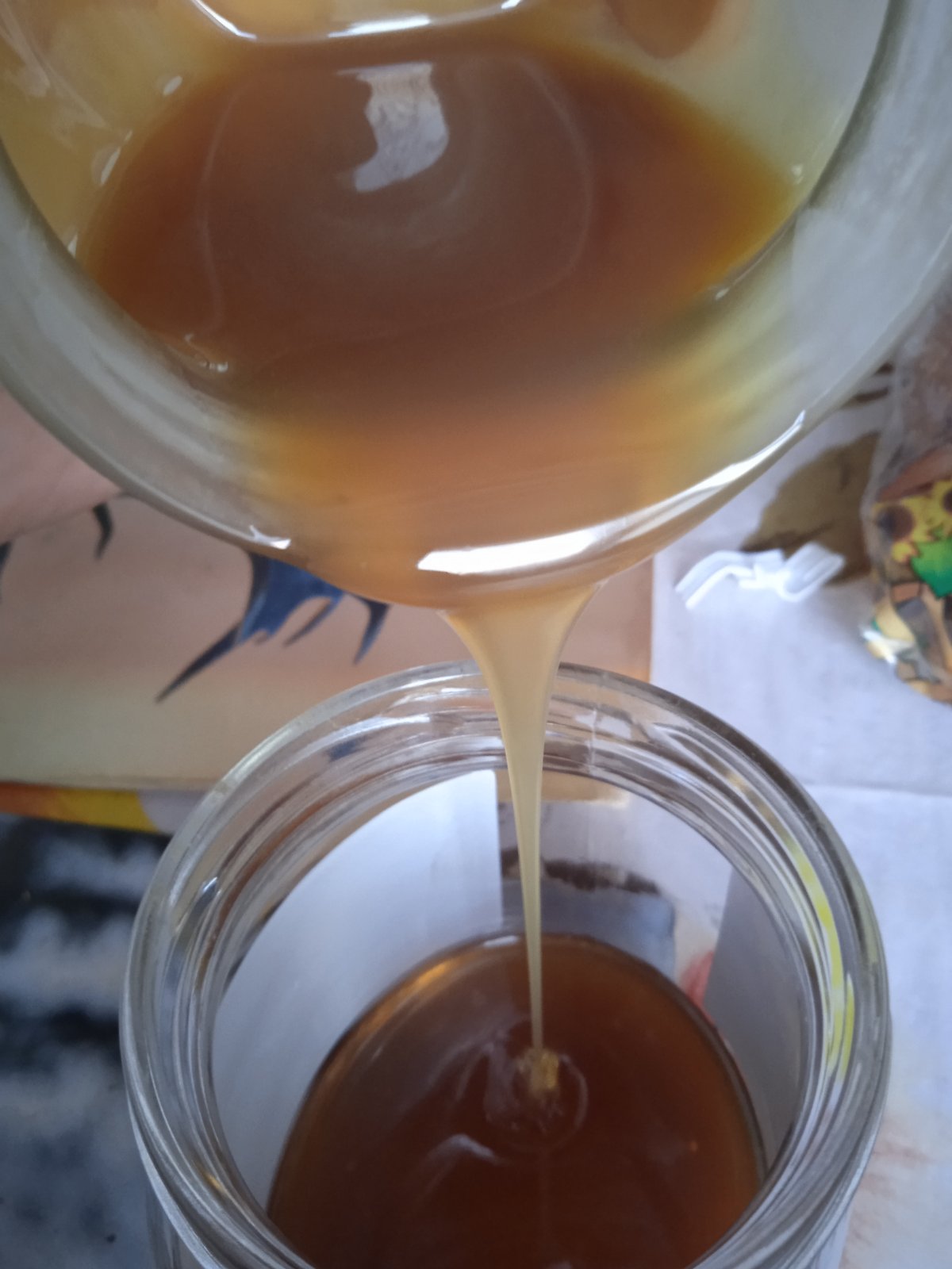

Парни, в общем автол перелил, упаковываю, завтра постараюсь отправить. Анатолию в личке отпишусь. Видео перелива снял, но из-за размера файла грузиться сюда не хочет. Фото перелитого масла прилагаю (этикетка при переливе от ветхости отвалилась, не обессудьте, держалась на 2-х каплях окаменевшего советского клея ПВА).
Только что, celer сказал:
На будущее: если прям надо загрузить, грузи на ютуб и прикрепляй ссылку. Так можно хоть гектар...

1 час назад, celer сказал:
Круто! Только этикетку не выбрасывай, приклей обратно - это же такая вещь!) я бы тоже с удовольствием поучаствовал в сборе, но переводы в РФ не проходят..
