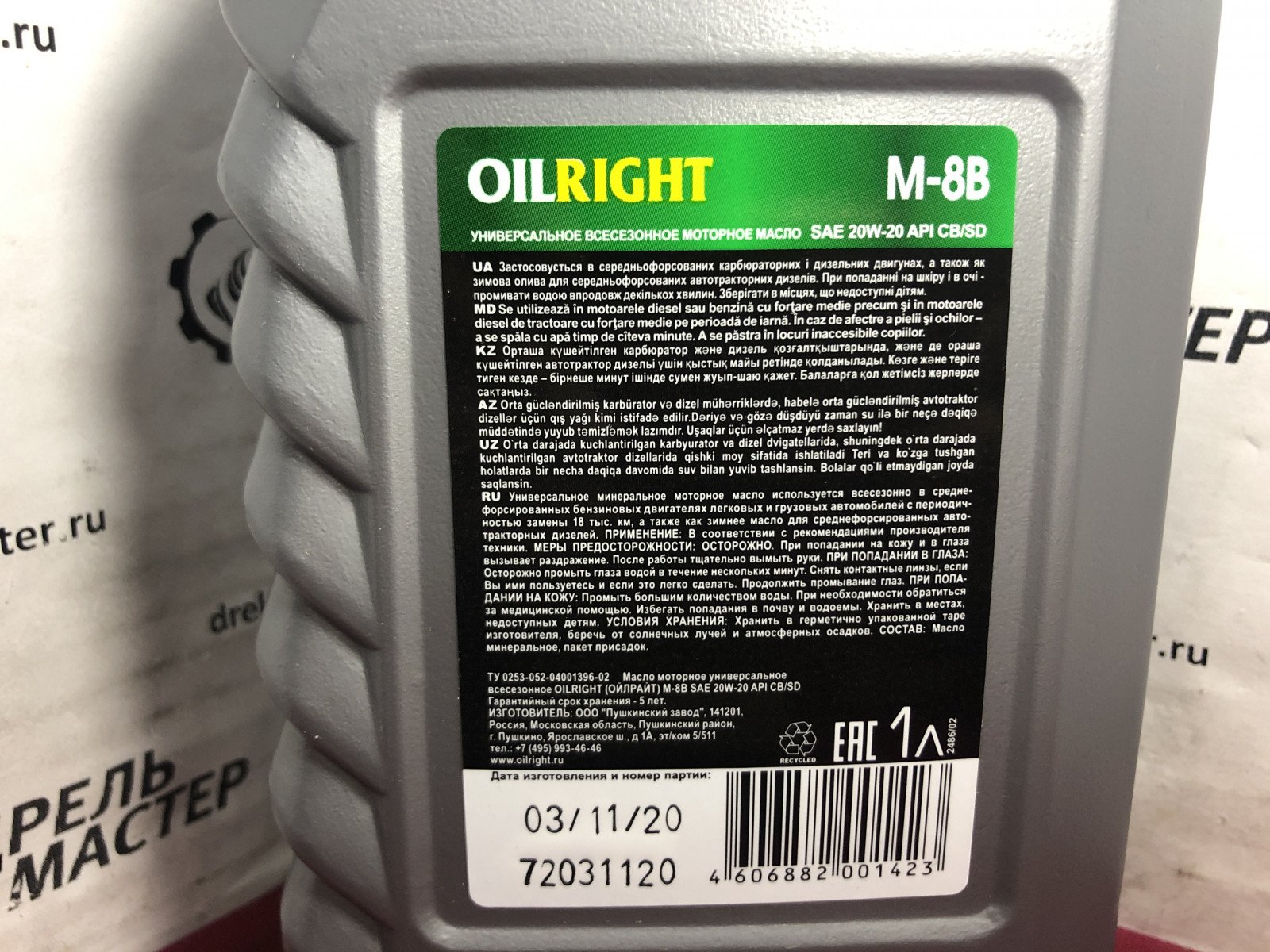

А "кошачий эхсперт" конечно же не обратил внимание. что я не случайно назвал изготовителя данных масел-пушкинский ОйлРайт, который свои моторные масла делает по собственным ТУ 0253-052-04001396-02, а не по общепринятым ГОСТам и конкретно у такого М-8В зольность допускается до 1,3 как у дизельного М-8В2, а не до 0,95 как у старого автола М-8В1 для карбюраторных моторов. Сам ОйлРайт свое М-8В позиционирует как дизельное масло с бензиновым допуском, не случайно у него в обозначении дизельная группа стоит впереди бензиновой- СВ/SD.
