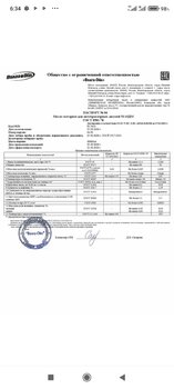

9 часов назад, celer сказал:
Могу привести пример- М-8ДМ от Волга-ойл, кальция аж 4270, а зола 1,37.
ну, да, конечно)))
какой то лаборант руки не помыл и зола по кальцию меньше теоретического расчетного значения получилась.  а еще золу от цинка надо куда то впихнуть.
в том ДМ около 1,55 должно быть.
Изменено пользователем Itseasy
28 минут назад, Itseasy сказал:
ну, да, конечно)))
А то что у такого же 10ДМ при 3400 кальция золу намерили всего 1,27 это снова косяк лаборанта с грязными руками?
По паспорту там зола вообще 1,19 якобы должна быть.
9 минут назад, celer сказал:
ага, 1,27 норм. Тут все просто. Берем таблицу Менделеева и считаем. Мол.масса СаSO4=136, Ca=40. Коэффициент из кальция в сульфонат (сульфатную золу) 3,4. Теоретическая зола для 4270 ррм равна 1,45%, а для 3400 ррм 1,15%. Еще цинк золу добавит.
celer это «зола», получаемая методом 1947 года - сжиганием масла с серной кислотой.

6 часов назад, Itseasy сказал:
И сколько в итоге должно получиться?
5 часов назад, Аргентум сказал:
В движке масло сжигают с серной кислотой? ) Релевантность такой «золы» только лишь в том, что привычные соединения (остаток) привычных Zn и Ca никуда не уйдут и образуют тебе несгораемый остаток.
Проще сразу на ppm смотреть в современном мире. О чем 100 раз писано (скажем Chevron и тп).
А то, что у тебя зола «современных Ca / Zn» чем-то лучше - это фантазии. Это я рассматриваю именно золу (когда до пепла сжигают). А не вообще зольный концентрированный «кисель и холодец», который образуется, скажем, в кольцах. Но это совсем другая история.
Я спрашивал иначе- в волгоградском ДМ для трактора и в синтетике для Мерседеса и Фольксвагена одни и те же присадки?
