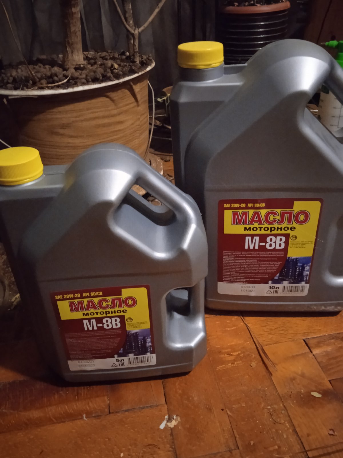

Москва, точнее МО. С лета в багажнике лежит литр Роснефть М8В, в общем как кирпич сегодня утром. Hyundai Premium Gasoline Engine Oil 5W-20, литруха которого также в багажнике лежит, бодро перетекает внутри канистры.
Зачем сравнивать холодное перетекание масел 15w-xх и 5w-xx?
Вы ожидали увидеть что-то другое?
При том, что данная процедура не имеет аналогий с реальной работой масла в двигателе.
2 часа назад, Толстый Макс сказал:
Понятно? :D
В картере эта минералка превращается в нектар, который под воздействием насоса защищает двигатель во время холодных пусков (сколько там у Вас было, - 20?) лучше всяких маркетинговых гидроХрекингов и прочих богомерзких ПАО/эстеров, которые покупают только идиоты:good:

Речь про м8в
9 минут назад, Mefistоf сказал:
Речь про м8в
проблема в том, что ты не указываешь "о каком кряке" речь )
ты как-то (словно) противопоставляешь кряк - минералкам.
Вот тут же нет четкой грани..
Если у вас борьба против М-маслищ, то где она заканчивается?
10-30 от РН @skorp777 тут тоже маслом для "минеральных бомжей" (с) Полик - назвал..
Где грань, что минералка перестала быть каким-то отбросом?
Сравнивать 20W-20 с 5W-20 странно же..
