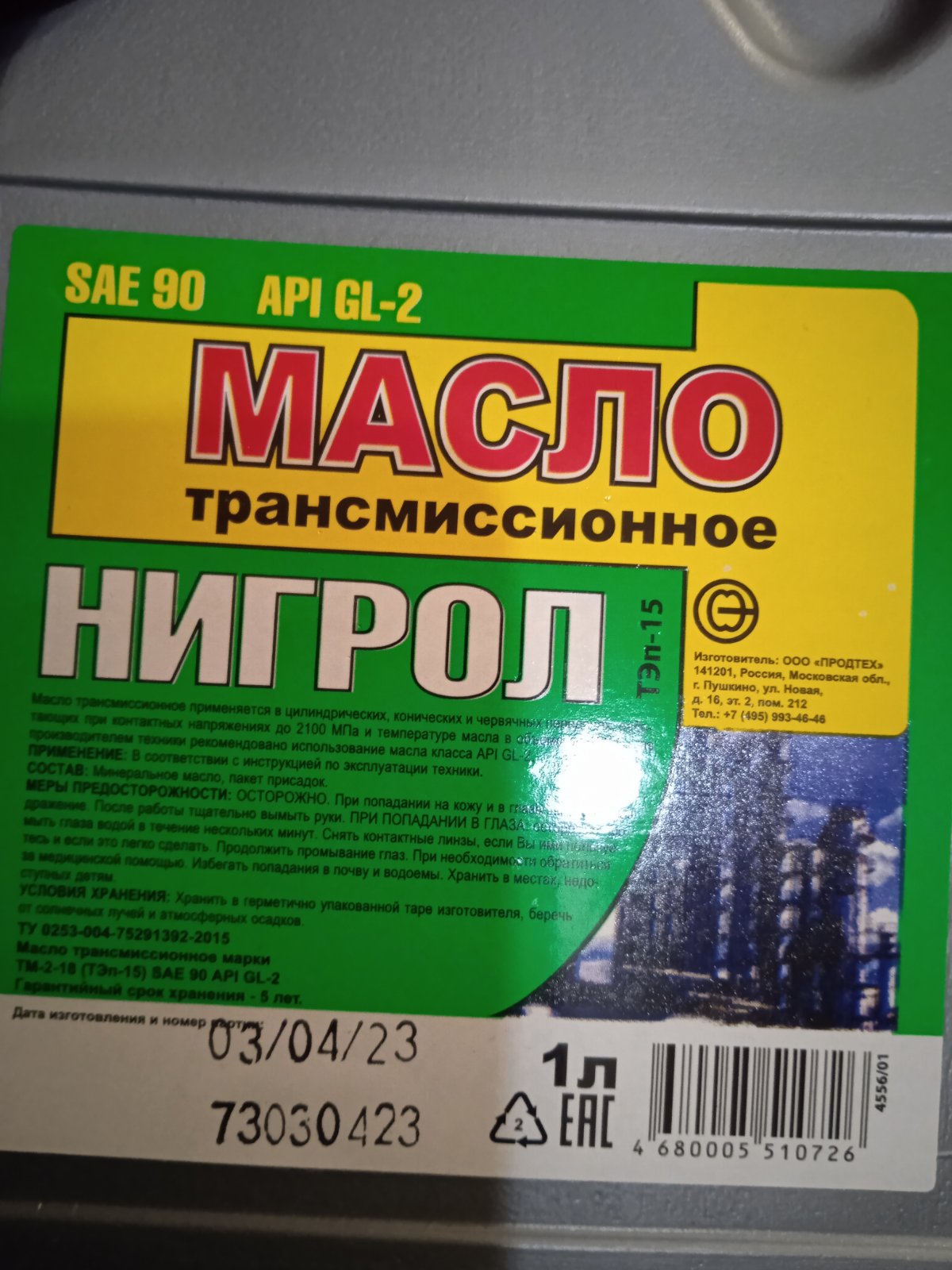

По какому стандарту, эти масла давно можно делать не по ГОСТу, а по ТУ и это нынче законно.
Вот как здесь наливают содержимое, сделанное по каким-то ТУ 2015-го года.
Вот этот "Продтех" даже самый убогий ТЭП-15 делает не по ГОСТу 79-го года (по которому нигрол и пр. подобные трансмиссионные масла и должны делаться), а всё по тем же таинственным ТУ 2015-года. Хотя по слабо-черному цвету на масломере сбоку банки содержимое все-таки напоминает нигрол.
celer Вот вы примеры привели хорошие абы каких производителей. Вопрос только зачем покупать такое.
