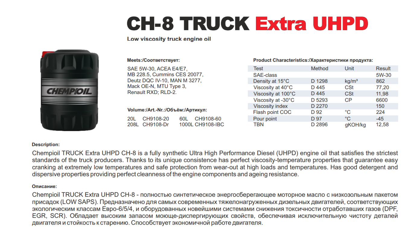

8 июня 20188 г Помогите сделать выбор между ZIC X7 DIESEL 5W-30 и CHEMPIOIL CH-8 TRUCK Extra UHPD 5W-30.Как я посмотрел, тестов данных масел еще нет. По характеристикам CHEMPIOIL вроде лучше чем ZIC: щелочное выше, вязкость выше, Tвспышки чуть выше. Цена примерно одинаковая. Просто я не ГУРУ масел и всякие ПАО, крекинг, состав присадок и прочее - темный лес. ZIC как-бы масла заслуживающие доверия, CHEMPIOIL относительно новый бренд и что-то отзывы об этой компании на данном форуме очень противоречивые. Изменено 8 июня 20188 г пользователем Fedyun4ik
8 июня 20188 г 24 минуты назад, Fedyun4ik сказал: ZIC X7 DIESEL 5W-30 и CHEMPIOIL CH-8 TRUCK Extra UHPD 5W-30. я бы Chempioil не связывался - маннол в другой таре.
