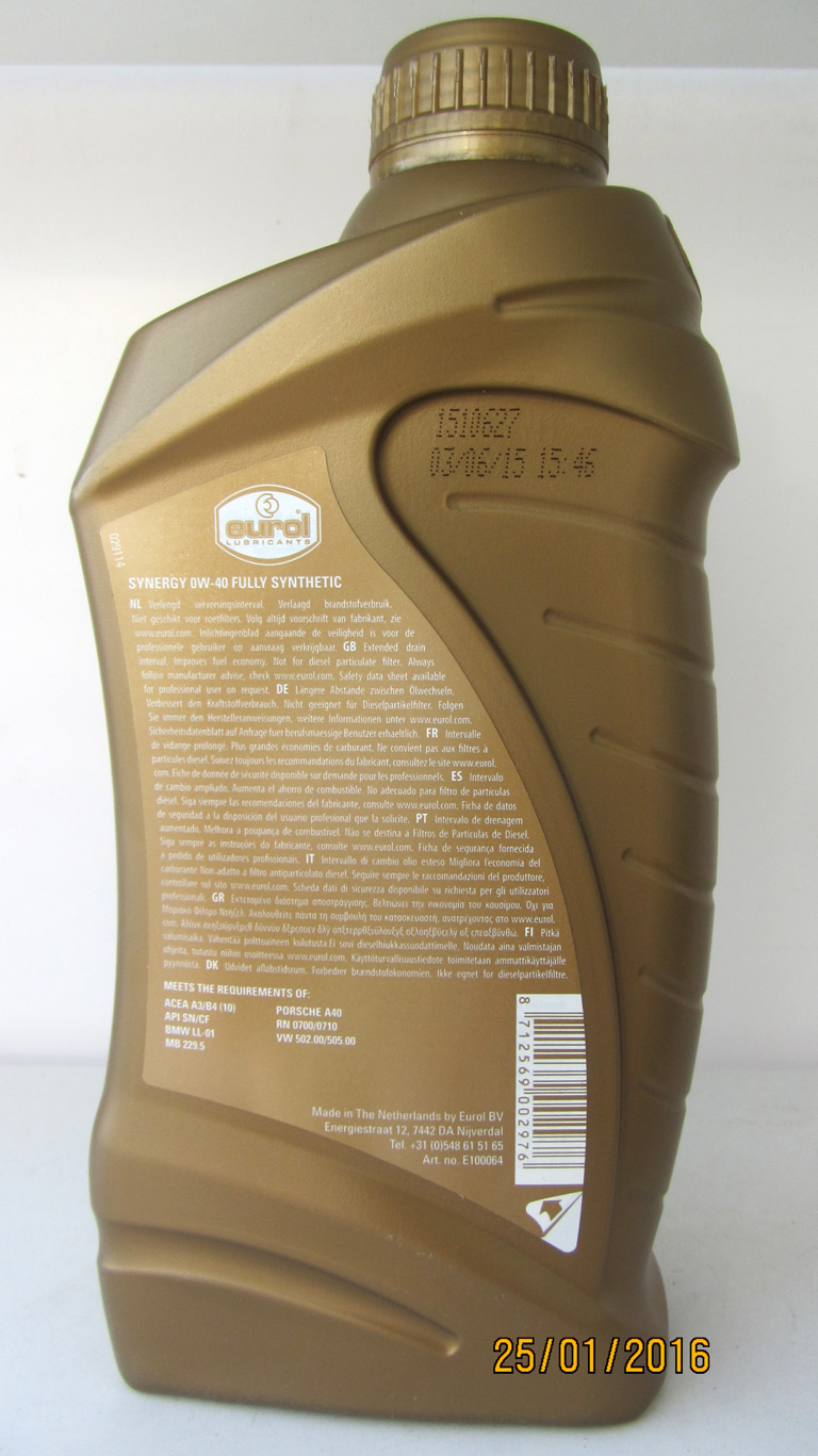

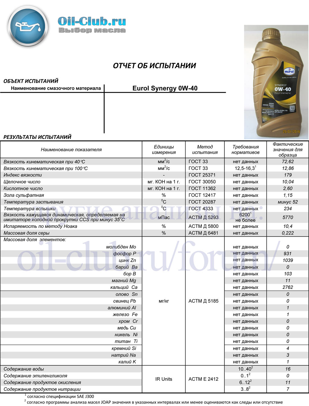

Популярное сообщение torcon 64 448 Опубликовано: 9 февраля 2016 Популярное сообщение Поделиться Опубликовано: 9 февраля 2016 Eurol Synergy 0W-40 свежее за анализ спасибо дистрибьютору Eurol "Стиль Авто" и Eurol-shop.ru Eurol Synergy 0W-40 _VOA BASE_.pdf Масло заявлено как: API SN; ACEA A3/B4 (2012); VW 502.00 / 505.00; MB 229.5; Ford 937-A; BMW Longlife-01; Porsche A40; RN 0700; RN 0710. 1) Масло удовлетворяет требованиям стандарта SAE и может называться 0W-40. 2) Вязкость при 100С = 12.86 - почти 0W-30, то есть масло намекает на экономию топлива. 3) Щелочное число = 10.04 - высокое щелочное число говорит о хороших моющих нейтрализующий свойствах масла. 4) Кислотное число = 2,6 - нормально. 5) Зольность сульфатная = 1.15 - низкая зольность сульфатная - отлично. 6) Температура застывания -52С - отличная температура застывания, намекает что масло на ПАО синтетике. 7) Температура вспышки = 234С - для нулевки хорошая термостабильность при высоких температурах. 8) Вязкость имитации холодной прокрутки стартером при -35С = 5770 - можно запускаться в лютые морозы спокойно, все в норме. 9) Испаряемость по методу NOACK = 10.4 - чуть превышена, у масла MB 229.5 должно быть 10) Содержание серы = 0.222 - низкое содержание серы, говорит о современном пакете присадок и чистоте базовых масел. 11) Противоизносный пакет ZDDP в анализе представлен парой цинк-фосфор. Моющий нейтрализующий пакет на основе кальция. Ну и бор в качестве беззольного дисперсанта. 12) Эстеров в масле нет. ИК Спектр Фурье говорит о том, что масло на основе ПАО + возможно немного гидрокрекинга. EUROL SYNERGY 0W-40.pdf Вывод: Отличная современная нулевка на настоящей синтетике ПАО. Хорошие моющие/нейтрализующие кислоты свойства. При этом низкая зольность сульфатная. Хорошие низкотемпературные свойства масла. Малое содержание серы. Артикулы коды для заказа в интернет магазинах: E1000641L - EUROL SYNERGY 0W-40 1L E1000645L - EUROL SYNERGY 0W-40 5L E10006460L - EUROL SYNERGY 0W-40 60L E100064210L - EUROL SYNERGY 0W-40 210L 7 Цитата Ссылка на сообщение Поделиться на других сайтах
fonserg 748 Опубликовано: 9 февраля 2016 Поделиться Опубликовано: 9 февраля 2016 Зольность чуть великовата, а так все достойно. 0 Цитата Ссылка на сообщение Поделиться на других сайтах
Sportage72 6 818 Опубликовано: 9 февраля 2016 Поделиться Опубликовано: 9 февраля 2016 Зольность чуть великовата, а так все достойно. по MB229.5 до 1,5 так что всё нормально, в допуске, а вот НОАК чутка перескочило за 10, но спишем на погрешность. Хороший продукт от еврола, интересно почем стоимость, при реальном 229.5 видится мне аналогом Mobila и Ravenola. 0 Цитата Ссылка на сообщение Поделиться на других сайтах
Gloryk 920 Опубликовано: 9 февраля 2016 Поделиться Опубликовано: 9 февраля 2016 Хорошая крепкая нулевка.интересно есть ли пао и AN в нем? Молибдена нет но есть бор. Кальция много магния почти нет.моё мнение масло. Больше сделано на гидрокрекинге а не на пао базовом мсале 0 Цитата Ссылка на сообщение Поделиться на других сайтах
prv21 4 531 Опубликовано: 9 февраля 2016 Поделиться Опубликовано: 9 февраля 2016 По сере рекорд получается? Наверено 10 тыщ оно реально выдержит даже в наших условиях.. 0 Цитата Ссылка на сообщение Поделиться на других сайтах
Darkwing Duck 335 Опубликовано: 9 февраля 2016 Поделиться Опубликовано: 9 февраля 2016 по MB229.5 до 1,5 так что всё нормально, в допуске, а вот НОАК чутка перескочило за 10, но спишем на погрешность. Хороший продукт от еврола, интересно почем стоимость, при реальном 229.5 видится мне аналогом Mobila и Ravenola. Нет у НОАК'а никакой погрешности, никто её не считает. 0 Цитата Ссылка на сообщение Поделиться на других сайтах
Vasily 75 Опубликовано: 9 февраля 2016 Поделиться Опубликовано: 9 февраля 2016 Высокотемпературная вязкость не так высока. Топливо должен экономить, в сравнении с любимым всеми Armotech 5w-40 0 Цитата Ссылка на сообщение Поделиться на других сайтах
prv21 4 531 Опубликовано: 9 февраля 2016 Поделиться Опубликовано: 9 февраля 2016 Чтобы топливо экономить надо чтобы разница была несколько сСт, а тут 1 тока. 0 Цитата Ссылка на сообщение Поделиться на других сайтах
torcon 64 448 Опубликовано: 9 февраля 2016 Автор Поделиться Опубликовано: 9 февраля 2016 Есть немного почему ASTM D-5800 NOACK 33.2 Repeatability—The difference between successive resultsobtained by the same operator with the same apparatusunder constant operating conditions on identical test materialswould, in the long run, in the normal and correct operation ofthe test method, exceed the following value in only one case intwenty: Repeatability, % evaporation loss = 0.81 http://www.pentasflora.com/wp-content/uploads/2014/02/D5800-NOACK-Volatility.pdf 0 Цитата Ссылка на сообщение Поделиться на других сайтах
Darkwing Duck 335 Опубликовано: 9 февраля 2016 Поделиться Опубликовано: 9 февраля 2016 Я уже переводил этот документ в теме про Wolf. 0 Цитата Ссылка на сообщение Поделиться на других сайтах
Sportage72 6 818 Опубликовано: 9 февраля 2016 Поделиться Опубликовано: 9 февраля 2016 Нет у НОАК'а никакой погрешности, никто её не считает. Даже если так то имхо ничего страшного. 0 Цитата Ссылка на сообщение Поделиться на других сайтах
Darkwing Duck 335 Опубликовано: 9 февраля 2016 Поделиться Опубликовано: 9 февраля 2016 Даже если так то имхо ничего страшного. Ничего страшного. 0 Цитата Ссылка на сообщение Поделиться на других сайтах
va_ja 32 Опубликовано: 9 февраля 2016 Поделиться Опубликовано: 9 февраля 2016 (изменено) Ничего страшного. Подтверждаю , оно же в NGN бутылке в 1.4 TSI за 4500 км совсем не угорело, хотя крутил движок активно. Изменено 9 февраля 2016 пользователем va_ja 0 Цитата Ссылка на сообщение Поделиться на других сайтах
torcon 64 448 Опубликовано: 9 февраля 2016 Автор Поделиться Опубликовано: 9 февраля 2016 Я уже переводил этот документ в теме про Wolf. у нас теститоравалось одно и тоже масло на NOACK два раза и были разные показания около 0.3-0.5 бывает расхождение. 0 Цитата Ссылка на сообщение Поделиться на других сайтах
torcon 64 448 Опубликовано: 9 февраля 2016 Автор Поделиться Опубликовано: 9 февраля 2016 Зольность чуть великовата, а так все достойно. ты правильно заметил, потому что графу зольность пропустили - 1.15 - реально у этого масла. Чуть позже добью. 0 Цитата Ссылка на сообщение Поделиться на других сайтах
