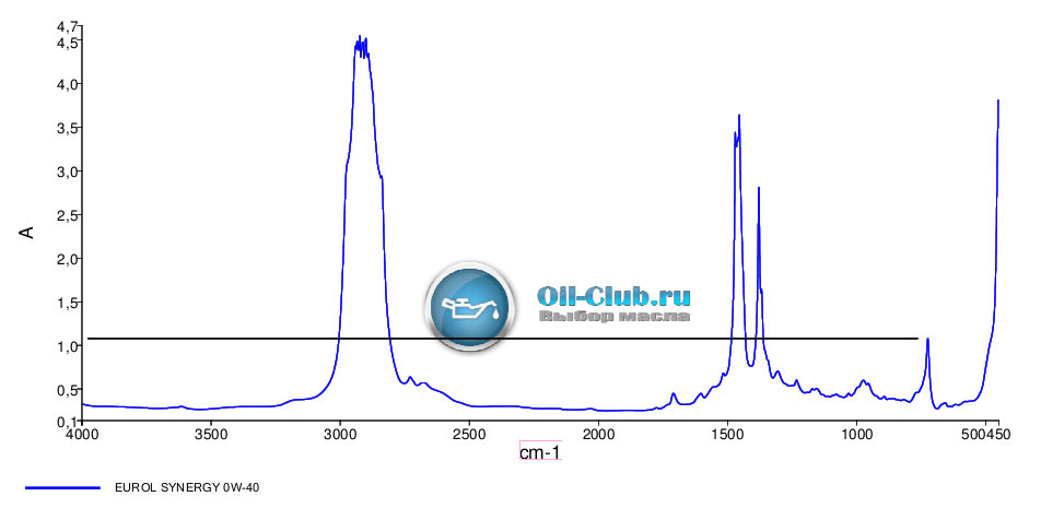

Масло заявлено как: API SN; ACEA A3/B4 (2012); VW 502.00 / 505.00; MB 229.5; Ford 937-A; BMW Longlife-01; Porsche A40; RN 0700; RN 0710.
1) Масло удовлетворяет требованиям стандарта SAE и может называться 0W-40.
2) Вязкость при 100С = 12.86 - почти 0W-30, то есть масло намекает на экономию топлива.
3) Щелочное число = 10.04 - высокое щелочное число говорит о хороших моющих нейтрализующий свойствах масла.
4) Кислотное число = 2,6 - нормально.
5) Зольность сульфатная = 1.15 - низкая зольность сульфатная - отлично.
6) Температура застывания -52С - отличная температура застывания, намекает что масло на ПАО синтетике.
7) Температура вспышки = 234С - для нулевки хорошая термостабильность при высоких температурах.
8) Вязкость имитации холодной прокрутки стартером при -35С = 5770 - можно запускаться в лютые морозы спокойно, все в норме.
9) Испаряемость по методу NOACK = 10.4 - чуть превышена, у масла MB 229.5 должно быть
10) Содержание серы = 0.222 - низкое содержание серы, говорит о современном пакете присадок и чистоте базовых масел.
11) Противоизносный пакет ZDDP в анализе представлен парой цинк-фосфор. Моющий нейтрализующий пакет на основе кальция. Ну и бор в качестве беззольного дисперсанта.
12) Эстеров в масле нет.
ИК Спектр Фурье говорит о том, что масло на основе ПАО + возможно немного гидрокрекинга.
EUROL SYNERGY 0W-40.pdf
Вывод: Отличная современная нулевка на настоящей синтетике ПАО. Хорошие моющие/нейтрализующие кислоты свойства. При этом низкая зольность сульфатная. Хорошие низкотемпературные свойства масла. Малое содержание серы.

ИК Спектр Фурье говорит о том что масло на основе ПАО + возможно гидрокрекинг.
Эстеров я так понимаю нет?
эстеры были в старой рецептуре Eurol Synergy 0W-40 :) В новой теперь салицилаты кальция, гидрокрекинг и присадки воздействующие на эластомеры должны быть уже в пакете присадок.
