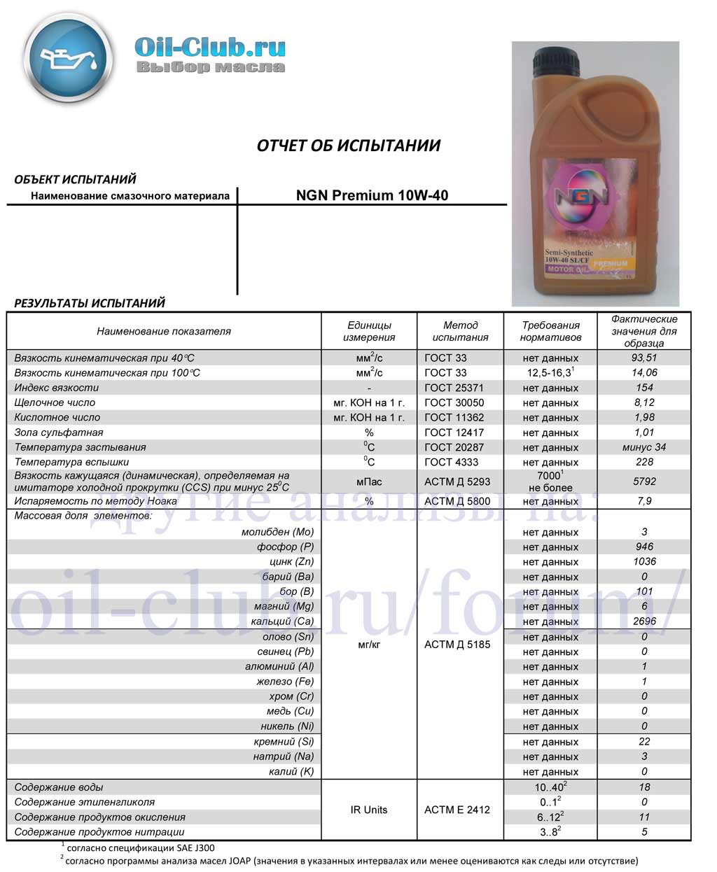

NGN Premium 10W-40 свежее
Как в Греции - есть все. Кроме бария.
А какой NOACK!
А какой NOACK!
Потому, что 10w :)
И у этого NGN кремния как то многовато.
Даж больше чем у Golda..
Лукойл Люкс 10-40 такое же в точности :) Только НОАК в 1.5 раза выше. Если честно, то НОАК смущает: уж больно низкий для простой п/с. ПАО, вроде, тут нет. Хотя МИЦ ГСМ намерила так же у ВР Visco 3000.
