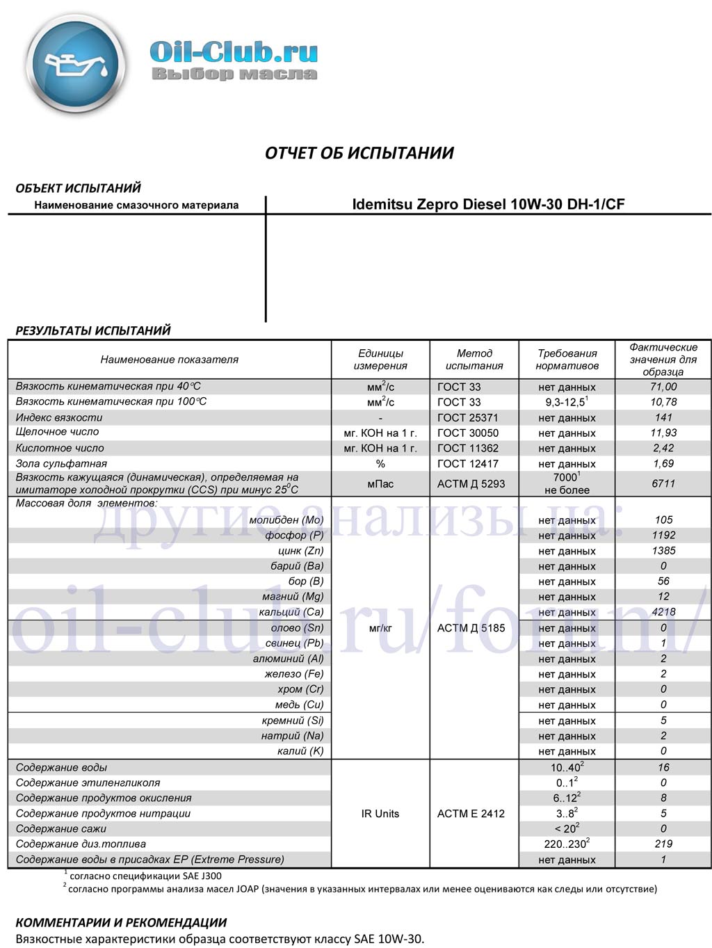

Idemitsu Zepro Diesel DH-1/CF 10W-30 свежее
Idemitsu Zepro Diesel DH-1/CF 10W-30 свежее за анализ ставим плюсы Rfractal
Это анализ прошлый я просто забыл сюда добавить свежее. Масло отработало зачетно вот тема

А почему в чистом масле диз. топливо присутствует?
это отправная точка в попугаях. Считай, что при 219 топлива нет.
А при каких цифирях топливо будет ,какие вообще сдесь параметры?
А что если в бензинку залить его?
@voka65, ты лучше пойди в отработки и посмотри там сколько попугаев в свежем и сколько стало в отработке. Если не сильно изменилось значит все ок. Точнее если надо искать метод оценки JOAP.
