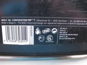

По канистрам все как у всех.
5 литровая с носиком, наливать удобно.
Литрушка без пленки под крышкой.
Но думаю опасаться контрафакта не стоит.
Масло пока слишком редкое.
По ощущениям звук мотора изменился, но не сильно. Все-таки помягче мотор работает на 5w40, в отличие от 5w30.
Изменений в динамике и прочем не заметил.
Значек GVO присутствует.
