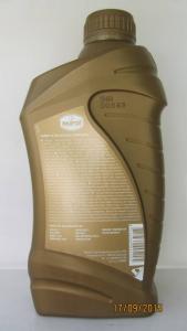

Eurol Turbo DI 5W-40 свежее
Eurol Turbo DI 5W-40 свежее за анализ спасибо дистрибьютору Eurol "Стиль Авто" и Eurol-shop.ru.
Масло заявлено как ACEA C3; API SN/CF; GM Dexos2; MB 229.31; BMW Longlife 04.

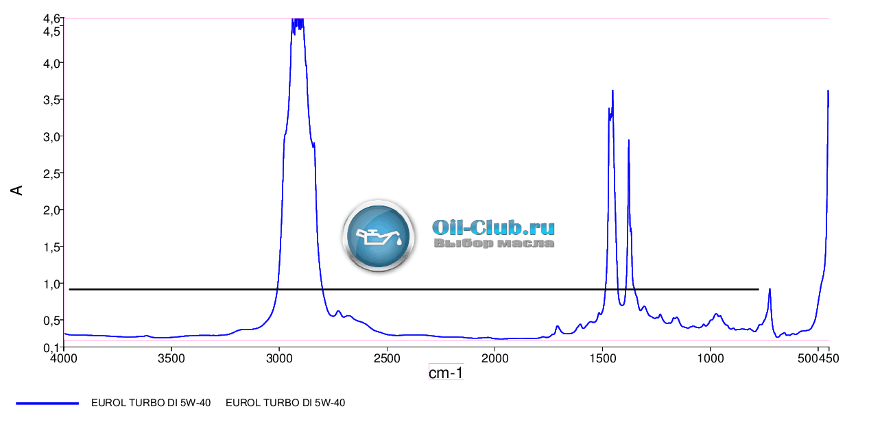

ИК спектр Фурье говорит о том что масло на основе гидрокрекинга:
EUROL TURBO DI 5W-40.pdf
Вывод: Крепкое масло с дизельным уклоном - стандарта ACEA C3. Высокая вязкость при 100С, высокий ССS, низкий NOACK - говорят о том что в масле мало полимерного загустителя и больше базового масла. Масло должно мало расходоваться на угар. Так же подойдет бензиновым двигателям, где рекомендуется 5W-40, но есть предостережение сберегать катализаторы. Минус масла, хоть и не существенный - превышение зольности на 0.06.
