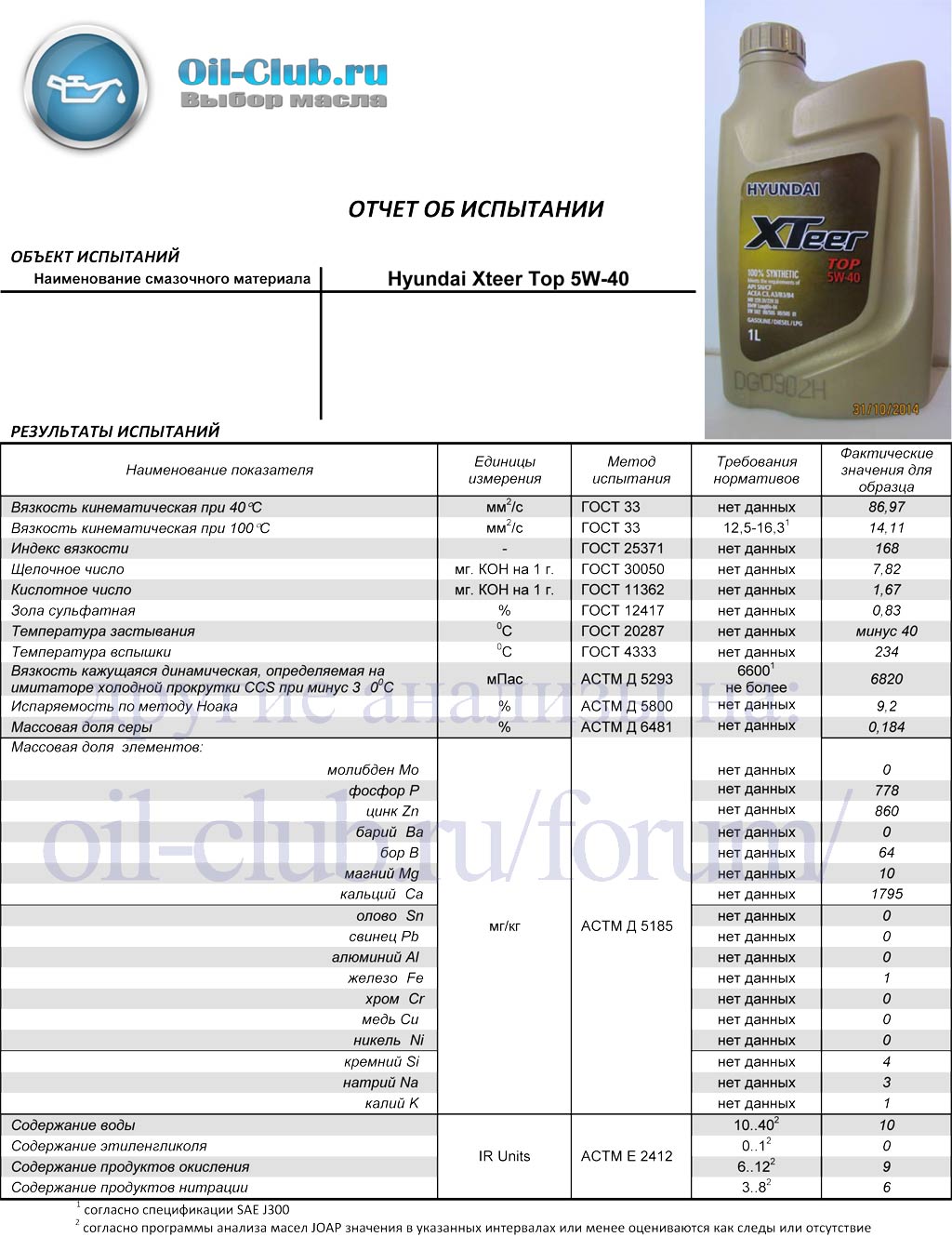

Hyundai Xteer Top 5W-40 свежее за анализ спасибо официальному представительству Hyundai XTeer.
Hyundai Xteer Top 5W-40 _VOA BASE_.pdf
Масло заявлено как ACEA A3/B4/C3
1) Рамки вязкостей SAE слегка превышены - у 5Wxx CCS должна быть не более 6600. Немного недотягивает но не критично конечно для двигателя.
2) Вязкость при 100С=14 что для 5W-40 норма.
3) Среднее щелочное число 7.82 что для масел такого класса ACEA C3 - норма.
4) Низкое кислотное число - это хорошо больше запас по росту.
5) Низкая зола сульфатная 0.83 - что опять же рамки ACEA C3
6) Температура застывания обычная для такого типа масел -40С
7) Температура вспышки масла высокая 234 - термостабильность масла.
8) NOACK отличный, даже через чур низкий для масел такого класса.
9) Содержание серы вообще без комментариев, одно из самых низких в наших тестах.
10) Использован противоизносный пакет на основе цинка фосфора и моющий нейтрализующий на основе кальция. Все в норме.
Вывод: Хоть масло немного вышло за рамки CCS при -30C, видно почему! Высокая температура вспышки, хороший NOACK, не низкая вязкость при 100С=14 - это все говорит о том что в масле использована более густая истинная вязкость базового масла, а значит меньше работали полимерным загустителем - это хорошо в плане стабильности вязкостных характеристик особенно с большими пробегами. А так в целом стандартное масло ACEA C3 - если цена низкая можно лить хоть в Hyundai, хоть в SsangYong Actyon, хоть я себе в тойоту могу залить.
