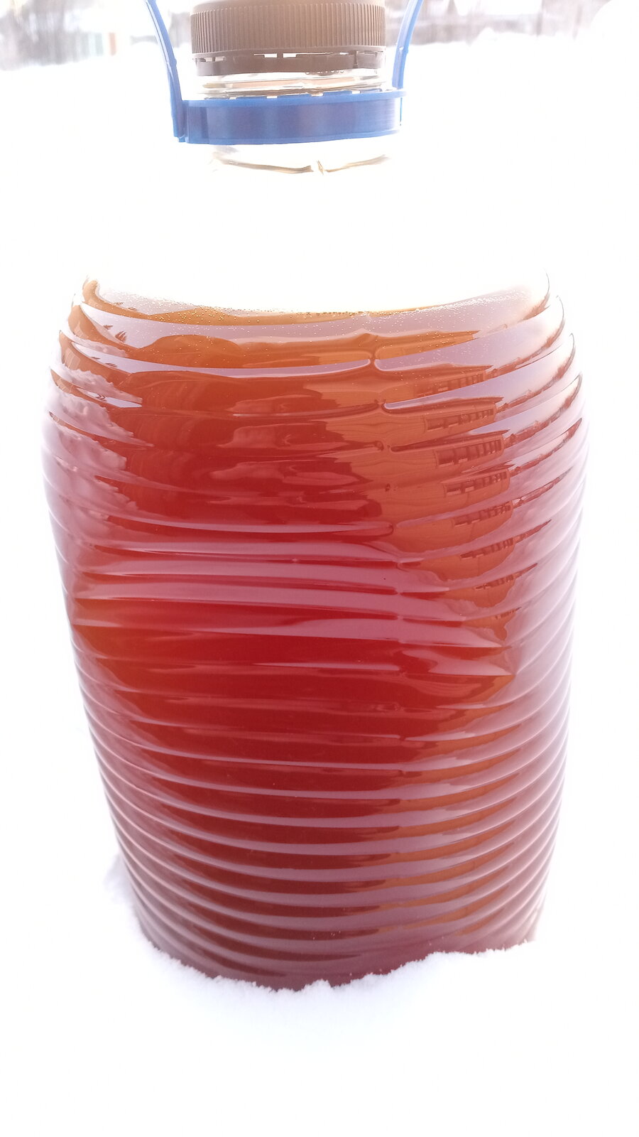

На днях заехал к официалам в городе и купил 5 литров данного разливного масла в ДВС штайер 560 в Газель. Два дня ночью стояло до -32,масло находилось в неотапливаемом гараже. С утра было -30 пошел проверить,масло оказалось очень текучим,пока занимался своими делами,стало минус -27,решил сфотать на цвет очень мало изменилось,например Zic X7 0/30 более побелел запарафинился  а текучесть у них примерно одинакова на глаз. Если честно удивлен. Думаю в -25 легко заведется. Петроканада удивляет.

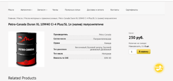

У них на сайте так...
Изменено пользователем TUBAZIT
Их сертификат проверял давно как только появилась точка.
