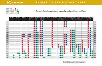

29 мая 20188 г Автор 3 часа назад, torcon сказал: В этот двигатель можно лить как 0W-20 так и 5W-30, вы друг другу уже предоставили мануалы с разных рынков, где есть и то и другое - доказав это. Для экономии топлива передвижению в городе, большего КПД двигателя конечно лучше лить 0W-20. Я посоветовал в самом начале 5W-30, по причине особых запросов автора, движение с высокими скоростями по трассе 90% режима, поездки на юга. Как я понял из пописания vladimir.gricenko.rnd "все так же как у меня, только машина живет не на севере." Вот теперь все встало на свои места. Благодарю.
11 июля 20188 г RX400h 2008 гв. 3MZ-FE. Уже больше года использую Amsoil 0w20 . Двигатель чистый (выкладывал здесь фото), в работе нареканий нет. Да, не спорю, что немного звонче цокот двигателя при работе, чем на 0w30. Есть так же карта масел Тойоты допускающая использование использование в наших авто!
