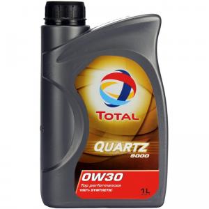

4 января 20179 г Закреплён Total Quartz 9000 0W-30 Спецификации: ACEA A5/B5; API SL/CF; VOLVO VCC 95200377; Подходит для FORD. Техническая документация: TOTAL_QUARTZ_9000_0W-30.pdf Артикулы коды для заказа в интернет магазинах: 180967 - Total Quartz 9000 0W-30 1L 209314 - Total Quartz 9000 0W-30 5L
4 января 20179 г Это масло с допуском VOLVO VCC 95200377 начали выпускать на бельгийском заводе с 30 сентября 2015 года. В MSDS вязкость 10.23/54.19; FP 226C; кряк 10-80%; но в MSDS французского завода вязкость 12/68.5, PAO
16 января 20179 г Добрый вечер. Уважаемые знатоки моторных масел, подскажите пожалуйста, это масло новой рецептуры или старой. По дате выпуска как бы новое, а по канистре - старое. Допуска VCC 95200377 нет, но присутствует рекомендация для Ford.
18 января 20179 г Автор @Alex141, ну так оно у тебя свежайшее июль 2016 года, Палыч же написал выпускается с сентября 15го... :) Новой получается.
19 января 20179 г Лицевая этикетка у меня такая же, а на оборотной не упоминается API и Ford, дата 04.02.2014
19 января 20179 г Скорее всего, ситуация такая же, как и с Ineo Efficiency 0w-30. Масло получило допуск МВ 229.51 в августе 2013, а этикетки с допуском напечатали только в январе 2014. Изменено 19 января 20179 г пользователем Палыч314
