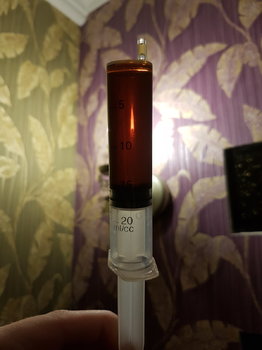

P.S. Зацените цвет. Только что новое из канистры набрал.

На сервисе, когда меняли, знакомый механик крайне усомнился в данном масле. Т.к. ни на одной канистре не было алюминиевой этикетки под крышкой. Хотя я точно знаю что там она должна быть. Брал это масло у палыч314 когда то. Там были эти этикетки и масло пахло как то сладковато и достаточно приятно, это я точно помню. Сама крышка на этом, очень плохого качества и не держит масло.
Так же, принеся домой и хорошенько понюхав, понял что оно пахнет явно отработкой.
Сомнений масса короче.
Как мне проверить его на подлинность?
Катаю вторую зиму это масло. Разлив март 17 года. Фольги нет. Цвет у моего был такой же.
Запах резкий нефтяной. Раньше оно было 100% синтетика (~50% PAO) поэтому наверно и пахло приятно, щас же кряк.
Как проверить? Тебе правильно уже сказали, что надо заморозить. Мое в -32C(больше холодильник не выдает) жидкое осталось, значит не подделка. Плюс на твоих канистрах новые этикетки с ART. Оригинал на 99,99%

Я ни одно масло новым в таком цвете не видел. Я с таким цветом после 5000км сливаю. Тут вообще как будто отработка. Да и пахнет прямо отработкой.
Это для любого масла не здоровая фигня, каким бы оно ни было, хоть синтетикой хоть кряком.

27 минут назад, Volvodriver сказал:
Кстати, тут же недавно тоже отработка кому то мерещилась :)
https://www.oil-club.ru/forum/topic/24779-total-quartz-energy-9000-hks-g-310-5w-30-acea-a5-api-sm-odobreno-hyundai-kia/?page=68&tab=comments#comment-1285766
Там цвет масла еще темнее. Человек сделал капельную пробу -  свежее масло.
У масла S-Oil SSU GXO 5W-30 запах такой же 1 в 1, а цвет у него светло-желтый.
Так что ни запах, ни цвет не о чем не говорят.
