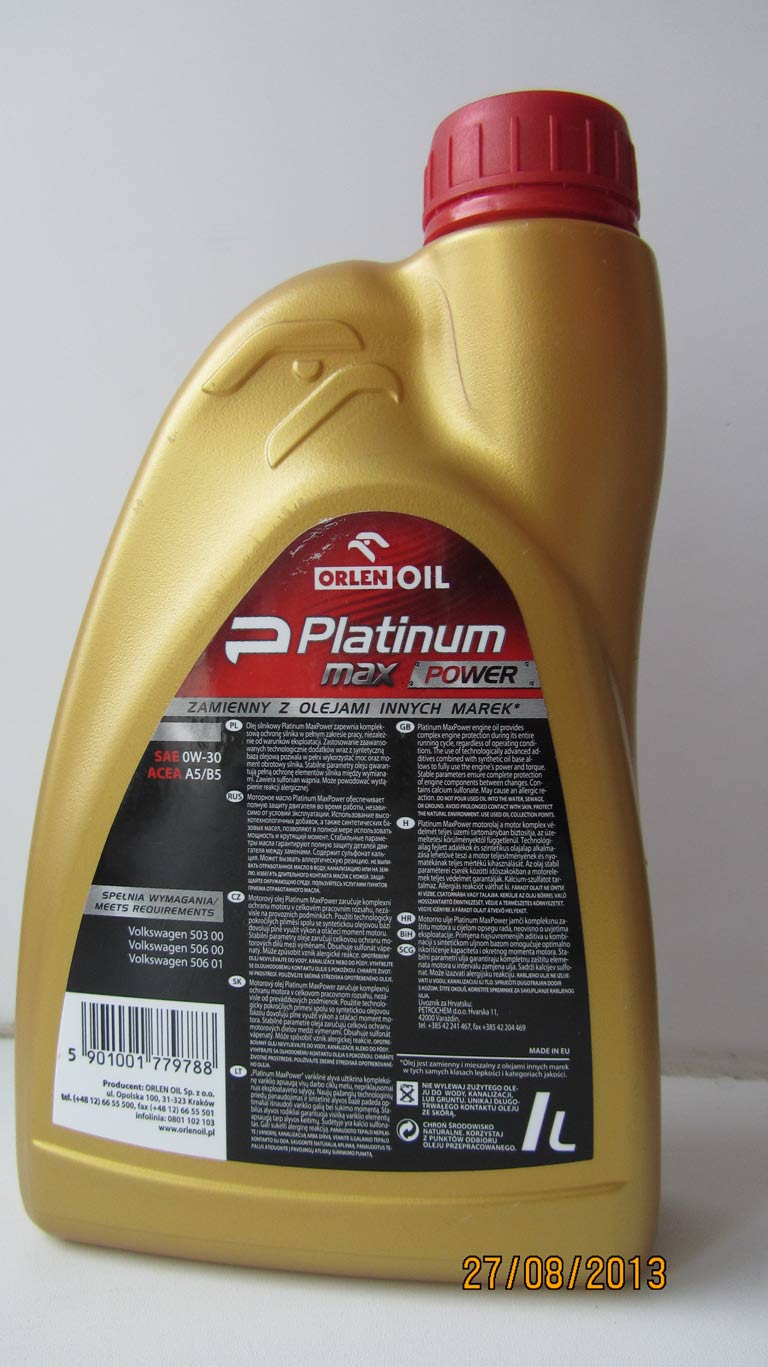

Orlenoil Platinum MaxPower 0W-30 свежее
Orlenoil Platinum MaxPower 0W-30 свежее за анализ спасибо русскому официальному представительству Orlen OIl
Orlenoil Platinum MaxPower 0W-30 _VOA BASE_.pdf

подозревается что масла на GTL-базовом масле или ПАО
1) Масло 0W-30 с низкой вязкостью - экономия топлива и приемистость.
2) Высокое щелочное число обещает хорошие нейтрализующие свойства и запас по пробегу. (если вязкость не просядет и применен стойкий полимерный загуститель)
3) Кислотность 2.73 повыше из за эстеров.
4) Зола сульфатная в норме 1.25
5) Температура застывания намекает о том что в масле используется гидрокрекинг в качестве базы
6) Вспышка средняя как у большинства 226
7) Вязкость имитации холодной прокрутки при -35С 5200 - что очень хорошо для нулевки и зим.
8) Содержание серы стандартное для высокощелочных масел.
9) В качестве противоизносных присадок ZDDP + присадки на основе бора.
10) В качестве модификатора трения эстеры - судя по параметру окисление около 10% что очень не плохо. Эстеры обладают полярными свойствами и помогают защитить от износа и снизить коэффициент трения.
11) Малое содержание магния - зачем? Я не понял... Вроде не детергент в таком малом содержании. Что применили загадка.
12) NOACK отличный для нулевки.
Хорошая нулевочка для сибирских условий, слабое место может разжижаться при попадании топлива до 0W20, в японские авто выпуска с 2000года которым это не страшно - самое то. Попадание топлива это уже нештатная ситуация - поэтому не имею права судить за это.
