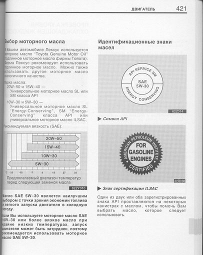

Вот реальный листок из "Руководства владельца" по этому авто - специально через сканер сейчас прогнал.
1724133559_RX350.thumb.jpg.16c7d4ece0b91e13aa8880e12adc600f.jpg1788354836_RX350.thumb.jpg.6deb92615dcb7f2fe3cc417da81c46bb.jpg
Вот! Я не вижу там 0w20. Я вижу там 5w30.
