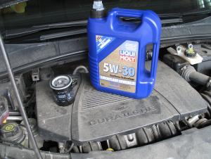

Кразман 12 Posted March 22, 2014 (edited) Здравствуйте. Хочу поделиться опытом использования масла Liqui Moly Leichtlauf Special F 5W-30 Авто Ford S-MAX 2.0 бензин 2008г. пробег 73000. Данное масло использую 4й сезон, меняю раз в год, пробег 15000 +- 3000. использую промывку LM Oilsystem Spulung Light, присадки не использую. Машина используется в основном на загородных трассах. Маслом очень доволен, не доливаю ни грамма, В морозы авто заводиться легко, при прогреве мотор работает немного шумновато, потом нормально. Стиль езды спокойный, но с превышением скорости. Сейчас подошло время замены, собираюсь опять брать такое-же. Было бы интересно посмотреть на результаты тестов этого масла, на самом ли деле оно такое хорошее. Edited March 22, 2014 by Кразман 0 Quote Share this post Link to post Share on other sites
