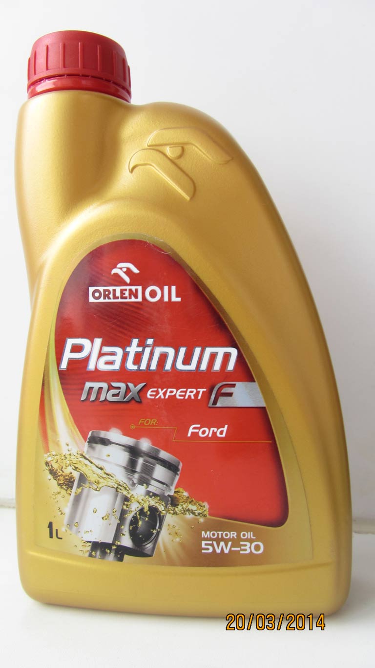

21 марта 201412 г Закреплён Orlenoil Platinum Maxexpert F 5W-30 свежее за анализ спасибо оф. представительству Orlen Oil в России.Orlenoil Platinum Maxexpert F 5W-30 _VOA BASE_.pdf Позиционируется как масло для автомобилей Ford.1) В рамки SAE масло проходит и может называться 5W-302) Высокое щелочное число 8.9 - что говорит о хороших моющих нейтрализующих свойствах масла.3) Не смотря на высокое щелочное число - очень низкая зольность для такого типа масел 0.95 - браво.4) Температура застывания масла -44 - что даже ниже чем у одноклассников.5) Высокая вспышка 230С - говорит о стабильности масла при высоких температурах.6) Вязкость имитации холодной прокрутки 5706 - в норме.7) Испаряемость NOACK 11.1 - что превышает требования ACEA A1/B1 и ACEA A5/B5 с запасом.8) Содержание серы в масле 0.311 обычное, в норме.9) Противоизносные присадки ZDDP на основе цинка и фосфора в достаточном колличестве.10) Беззольный детергент на основе сукцинимида бора11) Кальциевый моющий нейтрализующий пакет.Вывод: Хороший выбор для владельцев автомобилей Ford. Масло намного превышает требования ACEA по NOACK, зольности. А так же имеет хорошие моющие свойства и низкую температуру застывания.
