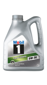

Миша Алимофф 3 222 Опубликовано: 27 декабря 2012 Поделиться Опубликовано: 27 декабря 2012 (изменено) вы ошибаетесь, нет у него 913С,по крайней мере не было до последнего времени,а есть у Мобил1 Х1 5W30( замена Мобил FE 5W30) Приложу фото А воть описание с тырнета : Это синтетическое масло с самыми передовыми рабочими свойствами, способствующее повышению топливной экономичности двигателей и обеспечивающее высокие уровни моющей способности и защиты от износа. Mobil 1 0W-30 (Формула Повышенной Экономии Топлива) превышает требования самых последних стандартов, разработанных для новейших бензиновых и дизельных двигателей легковых автомобилей. Технология масел Mobil 1 испытана в мотоспорте и многие автогонщики во всем мире используют эти масла. Mobil 1 0W-30 - это синтетическое масло с самыми передовыми рабочими свойствами, способствующее повышению топливной экономичности двигателей и обеспечивающее высокие уровни моющей способности и защиты от износа. Mobil 1 0W-30 (Формула Повышенной Экономии Топлива) превышает требования самых последних стандартов, разработанных для новейших бензиновых и дизельных двигателей легковых автомобилей. Технология масел Mobil 1 испытана в мотоспорте и многие автогонщики во всем мире используют эти масла. Mobil 1 0W-30 отлично подходит для любых условий движения в любой точке мира и обеспечивает защиту даже тогда, когда обычные масла уже не справляются. Особенности и преимущества: Mobil 1 0W-30 - имеет запатентованный состав и производится на основе синтетических базовых масел с высочайшими характеристиками, дополнительно усиленных применением противоизносной технологии Supersyn, самой передовой на сегодня системой присадок. Mobil 1 0W-30, Формула Повышенной Экономии Топлива, имеет уникальный состав для обеспечения непревзойденного уровня защитных свойств, особенно при запуске в самых холодных условиях, с целью снижения износа двигателя. Это масло соответствует требованиям всех стандартов автопромышленности по топливной экономичности, способствуя снижению расхода топлива и уменьшению выбросов СО2. Особенности, преимущества и потенциальные выгоды: активные моющие компоненты предотвращают образование отложений и шлама для обеспечения чистоты и долгого срока службы двигателя, выдающаяся термоокислительная стабильность снижает скорость старения масла, позволяя защищать двигатели при увеличенных интервалах смены, отличные низкотемпературные свойства, быстрый холодный запуск и сверхбыстрая защита двигателя, повышенный ресурс двигателя и его электросистем, высокий индекс вязкости и противоизносная технология Supersyn, отличное смазывание и способность защищать от износа при любых условиях и стилях езды. Применение: Mobil 1 0W-30 рекомендуется для всех типов современных автомобилей: - для мощных, с механическим и турбо- наддувом, - многоклапанных, с впрыском топлива бензиновых и дизельных двигателей, - легковых, спортивных и внедорожных автомобилей, легких грузовиков и микроавтобусов. Mobil 1 0W-30 особенно подходит для экстремальных условий эксплуатации, в которых обычные масла уже не могут работать. Mobil 1 не рекомендуется для двухтактных или авиационных двигателей, если это специально не одобрено производителем. Спецификации и одобрения: Mobil 1 0W-30 соответствует или превосходит следующие спецификации промышленности и производителей оборудования: ACEA: A1, A5, B1, B5; API: SL, SJ, EC, CF; ILSAC: GF3; Ford WWS: M2C913-A/B; General Motors: GM 4718M. Типичные показатели Mobil 1 0W-30:- вязкость кинематическая, сСт, ASTM D 445: при 40?C = 56, при 100?C = 10.3, - индекс вязкости, ASTM D 2270 = 175, - зольность сульфатная, %мас., ASTM D 874 = 1.2, - вязкость при 150?C при высокой скорости сдвига, мПа-с, ASTM D4683 = 2.99, - температура застывания, ?C, ASTM D 97 = -54, - температура вспышки, ?C, ASTM D 92 = 234, - плотность при 15?C, кг/л, ASTM D 4052 = 0.851. МАСЛО СНЯТО С ПРОИЗВОДСТВА, ИСПОЛЬЗУЙТЕ АНАЛОГ: Mobil 1 New Life 5W-30 Изменено 27 декабря 2012 пользователем Миша Алимофф 0 Цитата Ссылка на сообщение Поделиться на других сайтах

Миша Алимофф 3 222 Опубликовано: 28 декабря 2012 Поделиться Опубликовано: 28 декабря 2012 (изменено) @OlegArh, Главное не букофка С, а 913 . Читаем выше внимательней : Многие регионы уже сей продукт не имеют , тк кончился )) Обзванивал оф дистрибьютеров , информация от туда . Посещал магазины в Чувашии , Мари эл , Татарстана . Если есть то уже давнишние канистры с паутиной . За чо купил , за то и продал . Статью скопировал - она не моя . За базар про аналог найду ссылку пусть ответит автор . Вот добавлю : http://www.premiumoil.ru/catalogue/mobil/motor/motor_17.html Изменено 28 декабря 2012 пользователем Миша Алимофф 0 Цитата Ссылка на сообщение Поделиться на других сайтах
OlegArh 1 350 Опубликовано: 28 декабря 2012 Поделиться Опубликовано: 28 декабря 2012 (изменено) @OlegArh, Главное не букофка С, а 913 . Читаем выше внимательней : Многие регионы уже сей продукт не имеют , тк кончился )) Обзванивал оф дистрибьютеров , информация от туда . Посещал магазины в Чувашии , Мари эл , Татарстана . Если есть то уже давнишние канистры с паутиной . За чо купил , а то продал . Статью скопировал - она не моя . За базар про аналог найду ссылку пусть ответит автор . Вот добавлю : http://www.premiumoil.ru/catalogue/mobil/motor/motor_17.html да нет, буковка "С" важна. 913А - вообще древний допуск, 913В - на основе А1/В1 2002г, если не ошибаюсь, 913С - А5/В5 2008г и требования по многим параметрам для 913С жёстче. Изменено 28 декабря 2012 пользователем OlegArh 0 Цитата Ссылка на сообщение Поделиться на других сайтах
