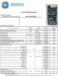

Wolf OfficialTech MS-F 5W-30 свежее за анализ спасибо оф. представительству Wolf Россия - kupiwolf.ru
WOLF 5W-30 MS-F _VOA BASE_.pdf
Масло заявлено как ACEA A1/B1, A5/B5, Ford WSS-M2C913C, Ford WSS-M2C913D, Renault RN0700
1) Масло проходит рамки стандарта SAE и может называться 5W-30
2) Щелочное число - 10.45 хороший результат, хорошие моющие/нейтрализующие свойства.
3) Зола сульфатная не высока 1.18 - что опять только плюс.
4) Температура застывания -44С - отлично для 5W-30 на гидрокрекинге.
5) Температура вспышки 220 - обычный стандартный результат.
6) Вязкость имитации холодной прокрутки стартером -30С = 6020 - находится у верхней границы требований 6600.
7) NOACK испаряемость масс (угар) 13 - NOACK не очень, еле уложился в ACEA A5/B5-2010. Но не криминал.
8) Содержание серы 0,257 - не большое, масло на современном пакете присадок.
9) Противоизносные присадки на основе цинка и фосфора
10) Моющие нейтрализующие присадки на основе кальция и бора. (салицилаты кальция + сукцинимиды бора)
Вывод: Хорошее масло, все соответствует заявленному. Из плюсов высокое щелочное число - хорошие моющие/нейтрализующие свойства. Низкая зольность масла и содержание серы - современный пакет присадок. Из недостатков высоковат NOACK 13 - но он вписывается в требования, поэтому вопросов не имеем. У Лукойла недавно был примерно тот же NOACK 12.7 - видимо особенности этой рецептуры.

Наитипичнейшее фордовское масло 913-D. Все хорошо. На уровне ЛукЛюкса 5-30 SL.

как то странно при таком наличии кальция такое щелочное...в сравнении с тем лукоилом 5w30

@moskga, да все элементы - одинаково, а кальций по разному 2400-2700 - вообще ICP анализатор, чем больше ppm, тем больше разбег +100 -100ppm, а в 1-2-10-50ppm он достаточно точен. Он не абсолютно точен. Второй момент - производитель присадки в пакете, тоже может положить больше/меньше зольных/беззольных детергентов. :)

Да. По всей видимости, сукцинимид бора хорошо подтягивает щелочное: тут Бора 80 ppm против 70 у ЛукЛюкса. Пожалуй гипотезу о том, что в пакете 229.5 и форд 913-C/D Бор именно моющий, можно считать доказанной :)

Его добавляют в пакет присадок в дозе 2-5% (хотя бывает 10-15% смотря для чего масло) и сам он обладает TBN 15-20, поэтому речь идет о небольшом повышении TBN готового масла. Уж не в 10ppm точно дело :) Правильно сукцинимид бора называть беззольным дисперсантом. :)

Да-а, с таким TBN сильного повышения не будет. Кстати, мы уже сталкивались, что прямой связи между TBN и кол-вом Кальция нет. Следовательно, смотреть на 2700 у ЛукЛюкса и 2500 у Вульфа не имеет смысла. Как я понимаю, надо оценивать весь пакет в целом. Но мы можем видеть только ограниченное число элементов. А беззольные детергенты и дисперсанты не только на основе Бора бывают..

так попробуй догадайся, производители присадок могут и салицилаты дающие мало кальция мешать с сульфонатами дающими больше. :) Что то мы отвлеклись - погонят нас новички поганой метлой за то что говорим на тарабарском. :)

Это масло участвует в тесте форумчан. Поэтому пока они накатывают свои пробеги на Wolf, мы перетестим все что им послано на тест. Те участники, кто залили это масло могут убедится что оно качественное. 4ре масла из линейки Wolf уже протестили, будут еще.

Щелочное число высокое, однако вязкость низкая, для разжижения топливом и сработки загустителя запаса нет. При сработке станет 20-кой.

Это же ACEA A5/B5 у него и должна быть вязкость около 10. В этом смысле 9,87 это вполне нормально. Таков стандарт, а разбавление топливом отдельный уже вопрос :)
