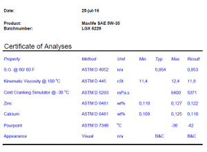

Просто в API SM/SN для вязкости SAE 30 есть ограничения по содержанию фосфора, в связи с этим многие масла ACEA A3/B4, не пройдут в эти требования.
Фосфор не завышен, по таким рецептурам(полнозольным) он не обязательно должен вписываться в требования API SM/SN.
Подробнее об этом здесь - http://www.oil-club.ru/forum/topic/24053-v-chem-raznitca-mezhduapi-sl-i-api-sn
Паспорта получил, содержания фосфора нет( чуть позже выложу.
Изменено пользователем EVO_VII
Кальция - 1100, Цинка 1220
еще бы вспышку с ноак и Молибден, Магний, Фосфор
Ага, интересно что в составе ещё. Пакет не обычный какой-то.
видимо, магний
Да тоже думаю что там кальций плюс магниевый пакет присадок, иначе такое низкое содержания кальция не обьяснить. :)
Зольность сульфатная высоковата?
