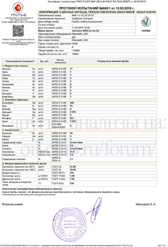

Valvoline Maxlife 5W-30 A3-B3 Mitsubishi после 10 000км grigarash (UOA BASE) копия.jpgValvoline Maxlife 5W-30 A3-B3 Mitsubishi после 10 000км grigarash URC копия.jpg

По TBN/TAN/нитрации/окислению вообще не верится в 400 мч :unknw: Неужели отсутствие EGR так влияет?
По износу всё отл. :good3: Олово/свинец - либо от присадок в топливо, либо остатки с предыдущих интервалов на неподходящем сюда (особенно для бездорожья) ILSAC GF-5.

Вадим_69 у этого масла ильсак есть? Вязкость смотрю даже после 10000 км до 11 не дотягивает. Интересно какое у свежего ибо здесь точно немного загустилось.

Всё равно как-то сильно вязкость просела.И топливо странно видеть в дизельной отработке.Неужели это из-за него?

Та ладно оно б только меньше засиралось, тут же износ совсем небольшой, тем более для заявленных условий и топливо вполне хорошего уровня. В общем, как- то уж очень радостно все выглядит.

1) обычно двигатели 4D56 сильно отравляют сажей масло, аж до загущения вязкости через 5-7 тыс км. У тебя как видишь сажи стало мало после отключения EGR. И обрати внимание что у тебя износ не высокий для 4D56, 10 000км и 350-400мч. Потому что сажа набивая пленку начинает наносить износ двигателю. Сейчас убери заглушку EGR и прокатись те же 10 тыс км - у тебя будет 30-40ppm железа :) Вообще я такие процедуры не поддерживаю, потому что мелкодисперсная сажа потом летит в наши легкие. Но описываю как есть сам процесс. Если менять масло через 5000км, то сажа не успевает набить пленку, загустить масло, до износа не доходит. Масло сливается с сажей на ранних сроках и собственно все.
2) Щелочное упало не сильно - в соляре мало серы.
3) Вязкость упала, не привычно видеть топливо на дизельном моторе, обычно на дизелях топливо по нулям и вязкость стоит. Но бывает такое на дизелях. Возможно топливная у тебя не совсем в порядке...
4) Valvoline перепрыгнул на другой пакет ага... Опять получается тестить надо.
Хороший анализ :good3:
