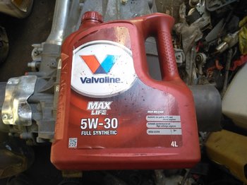

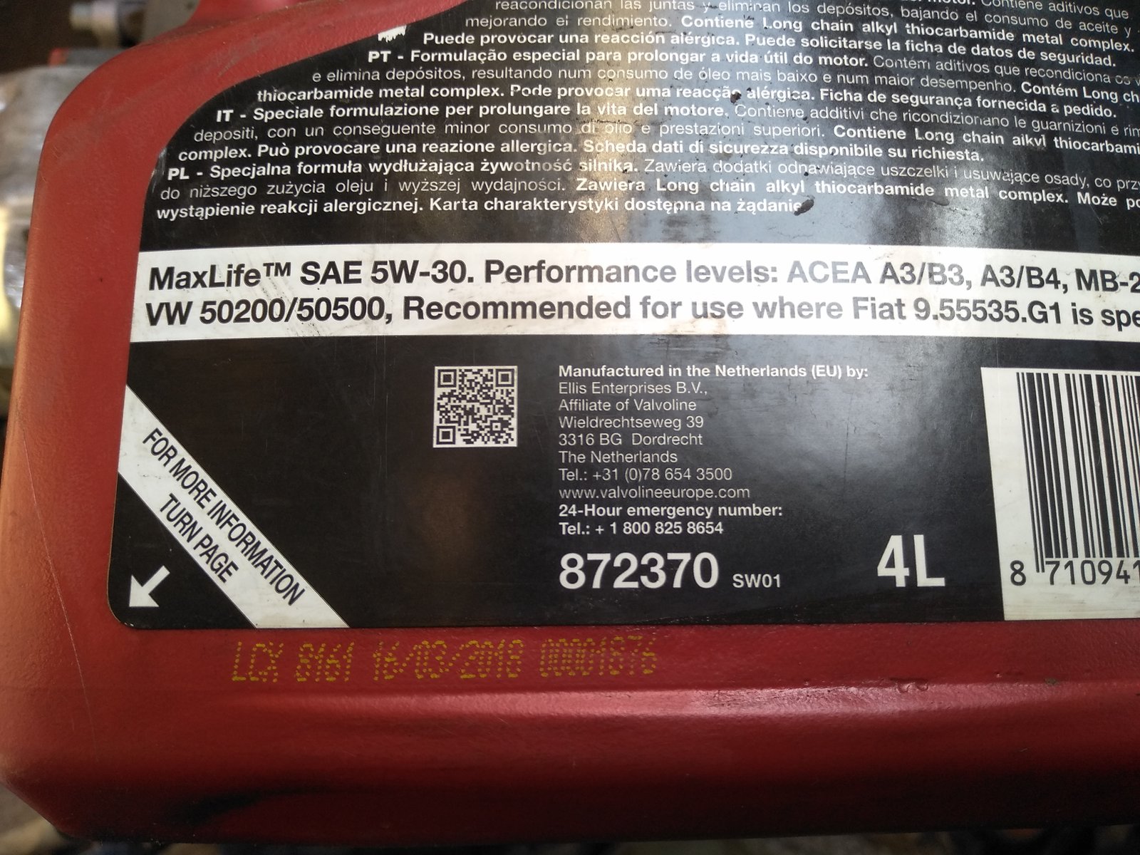

grigarash 133 Опубликовано: 21 марта 2019 Поделиться Опубликовано: 21 марта 2019 Сегодня был в гараже у товарища, где масло менял, нашел одну из канистр из той партии. 1 Цитата Ссылка на сообщение Поделиться на других сайтах
torcon 64 160 Опубликовано: 22 марта 2019 Автор Поделиться Опубликовано: 22 марта 2019 Ну да а мы тестировали получается 18/01/2016 масло изменилось. Пакет присадок другой опять. 0 Цитата Ссылка на сообщение Поделиться на других сайтах
