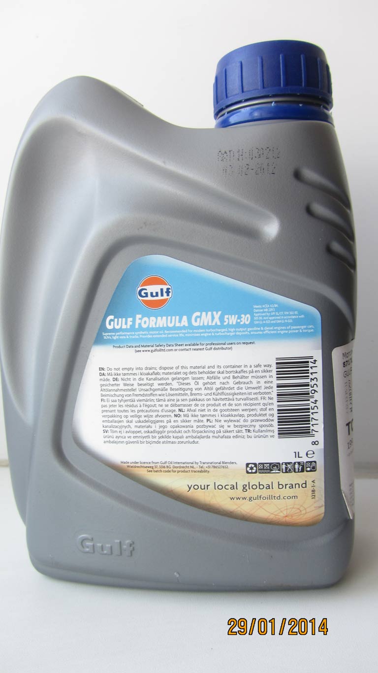

Gulf Formula GMX 5W-30 свежее за анализ спасибо соконфетникам Arsenal, 7bidlo, Vader.
Gulf Formula GMX 5W-30 _VOA BASE_.pdf
1) Хорошее щелочное число
2) высоковата зольность и понятно почему столько моющих/нейтрализующих присадок на основе кальция... В нормы ACEA от 1 до 1.6 входит. В нормы MB229.3 тоже входит.
3) Хорошая температура застывания -44С
4) Хороший чистый гидрокрекинг если судить по содержанию серы и количеству присадок повышающих ее.
Все в нем хорошо, плохо одно - сняли с производства. :)
